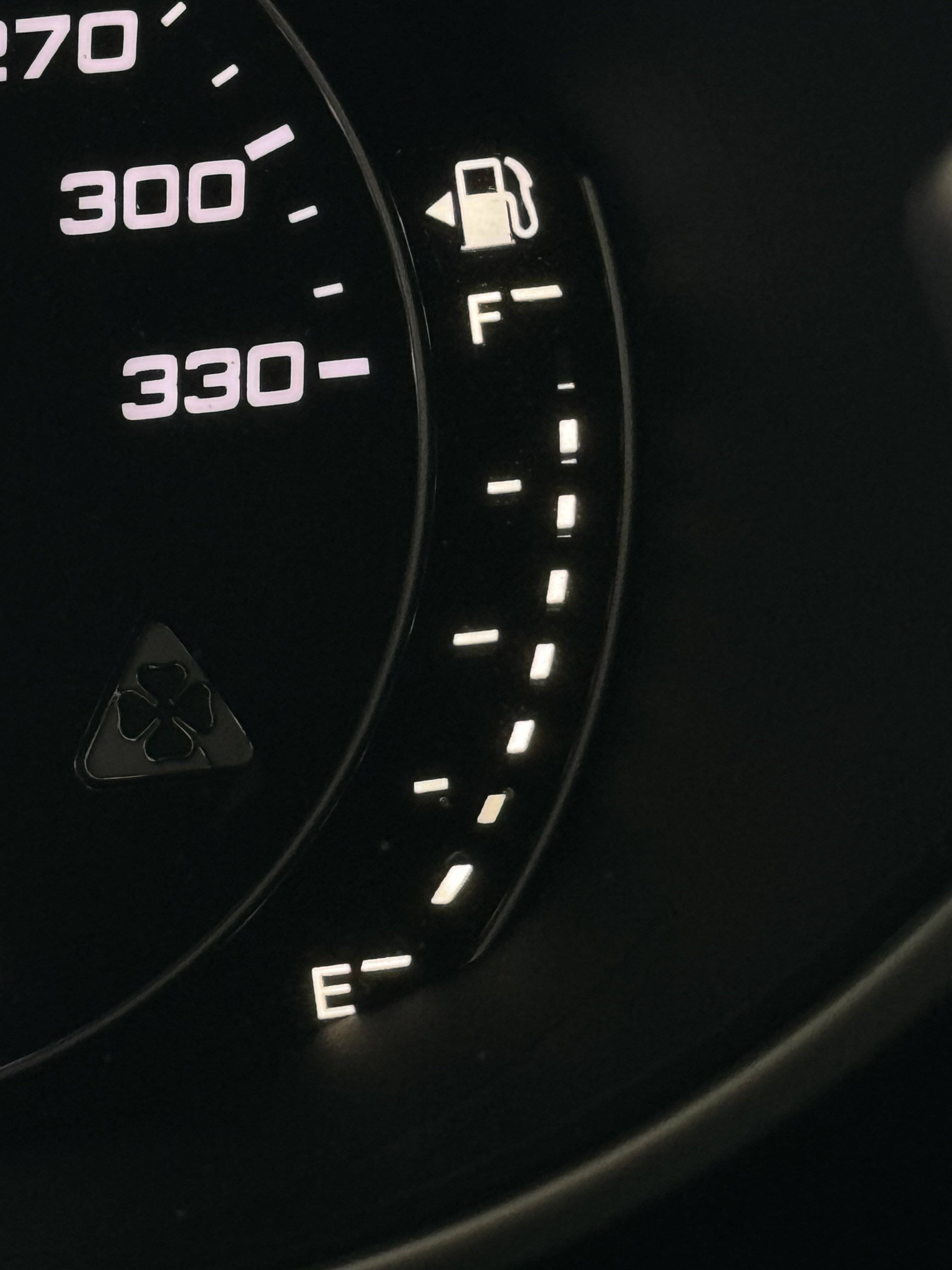

Non capisco perché si vedono così le prime tacche della benzina,se i led sarebbero rotti non dovrebbero rimanere spenti, invece si vedono le strisce interrotte,qualcuno a idea?
Questa è la foto in questione

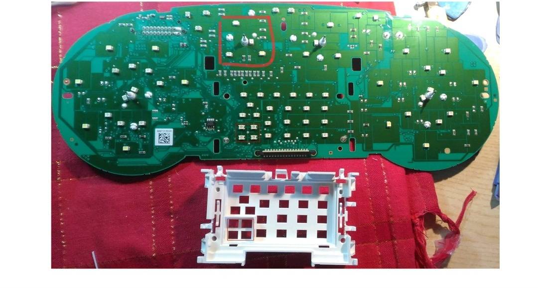

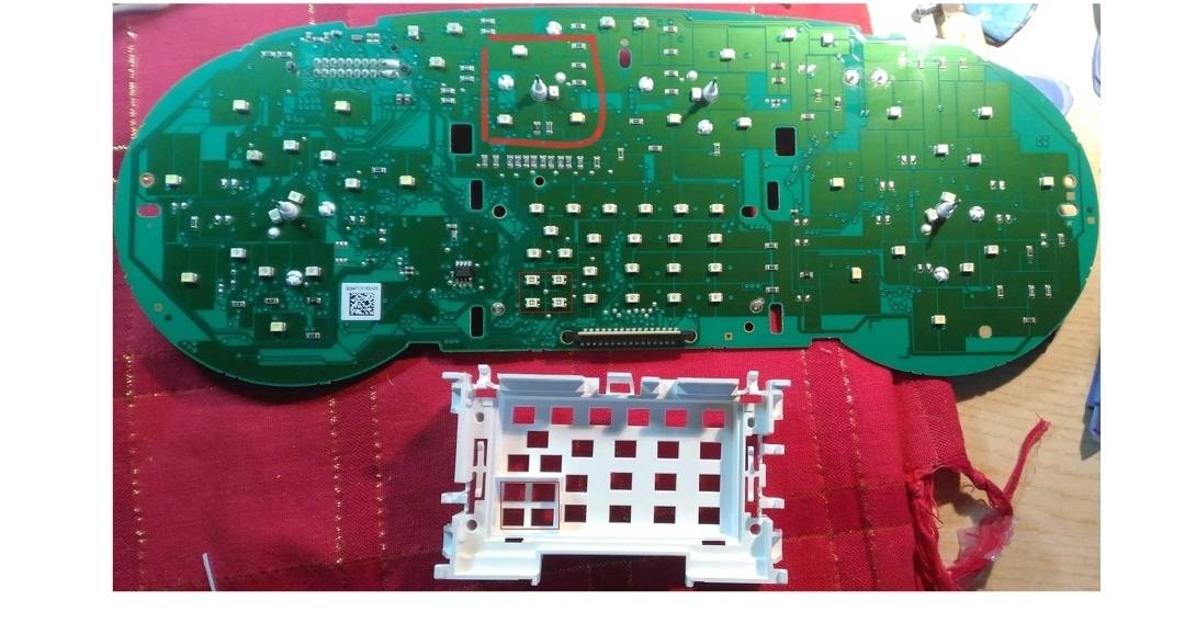

Ciao, nel mio quadro strumenti non si accendono più i led del gasolio cioe tutto il giro.., accende solo la spia gialla quando si è in riserva. Mi sai dire quali devo cambiare. Se ti è possibile ,segnalarli nella foro. Grazie

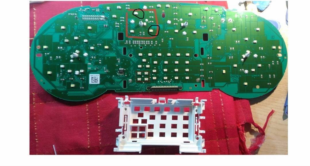

Sono led tipo 3528 bianchi e magari basta ripassare le saldature senza cambiarli.
Di questi che ho cerchiato ,sai dirmi quali sono. Da me la spia gasolio e la lancetta sono accesi, non mi accende il giro dove ho segnato in giallo.
