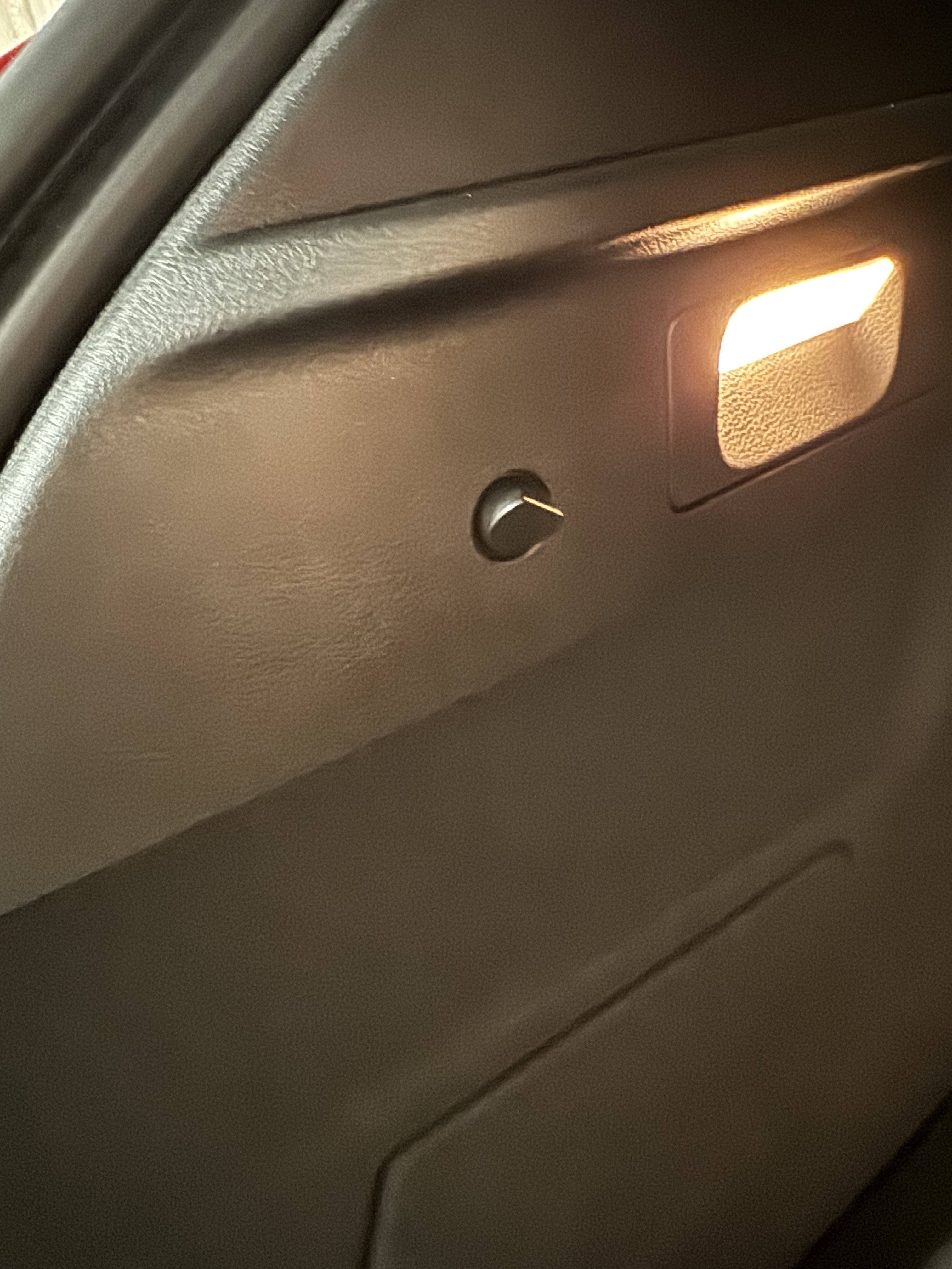

Ciao a tutti, domanda banale ma non riesco a sostituire le lampade nel bagagliaio, ok fino a togliere il portalampade ma poi non capisco come si accede alla lampadina T10… qucuno che magari l’ha già fatto può postare qualche foto/video?
inoltre a cosa servono quei due “aggeggi” sembrano pulsanti che sono presenti sulle du paratie laterali del bagagliaio ? Vedi foto.
grazie
Quelli che tu chiami "aggeggi" non sono pulsanti ma servono per bloccare il piano baule (quello in legno ricoperto di moquette) quando lo alzi e comodamente accedere al contenuto sottostante
grazie

Quelli di fianco all'illuminazione, per bloccare e mantenere su il vano di carico del bagagliaio (il divisorio per accedere al ruotino o kit riparazione).
