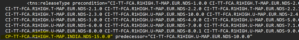

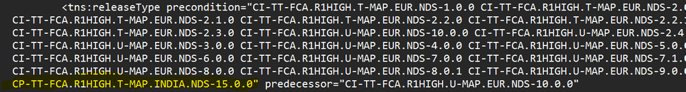

7 - Adesso aprite il file xml della mappa europea che ancora dovete installare, e cercare la linea di codice dove dice "precondition=" dovreste trovarlo tre volte nel file
8 - Dopo "precondition=" vedrete i codici di una serie di versioni precedenti della mappa Europea: incollate fra le virgolette il codice appena copiato dall'xml della mappa indiana, aggiungendolo quindi all'inizio o alla fine dell'elenco di codici di versione, separandolo con uno spazio; fatelo in tutti e tre i punti; il motivo per cui facciamo ciò è convincere il software a considerare la mappa Europea che state per installare come un aggiornamento della mappa Indiana. (non vi preoccupate di eventuali conflitti, durante l'aggiornamento le mappe presenti vengono cancellate) 223477-fe83d619c7010f5412e51ac9833d7e39.png
9 - A questo punto rinominate il file xml della mappa Europea come il file della mappa NON europea, nel mio caso come la mappa indiana quindi CP-TT-FCA.R1HIGH.T-MAP.INDIA.NDS-15.0.0.meta.xml
10 - Ora copiate tutto l'aggiornamento Europa sulla chiavetta ri-formattata NTFS compreso il file xml che avete appena modificato o scaricato, che avrà quindi il nome del file India della mappa già installata e il contenuto del file Europeo modificato come sopra (ovviamente l'xml originale non deve essere copiato) come da immagine
11 - Inserite la chiavetta usb nell'Alfa e fate partire l'aggiornamento: nella mia esperienza perché l'aggiornamento vada a buon fine l'auto deve essere accesa e ferma ed il cellulare scollegato da WiFi e Bluetooth, ma nel vostro caso potrebbe non essere necessario.
12 - Fatto! Verificate la nuova versione delle mappe sotto info e buon viaggio.
8 - Dopo "precondition=" vedrete i codici di una serie di versioni precedenti della mappa Europea: incollate fra le virgolette il codice appena copiato dall'xml della mappa indiana, aggiungendolo quindi all'inizio o alla fine dell'elenco di codici di versione, separandolo con uno spazio; fatelo in tutti e tre i punti; il motivo per cui facciamo ciò è convincere il software a considerare la mappa Europea che state per installare come un aggiornamento della mappa Indiana. (non vi preoccupate di eventuali conflitti, durante l'aggiornamento le mappe presenti vengono cancellate) Visualizza allegato 263516
Visualizza allegato 263518
Per chi non vuole fare da sé le modifiche carico di seguito il mio xml modificato che è stato usato per le mappe con i codici di cui sopra.
