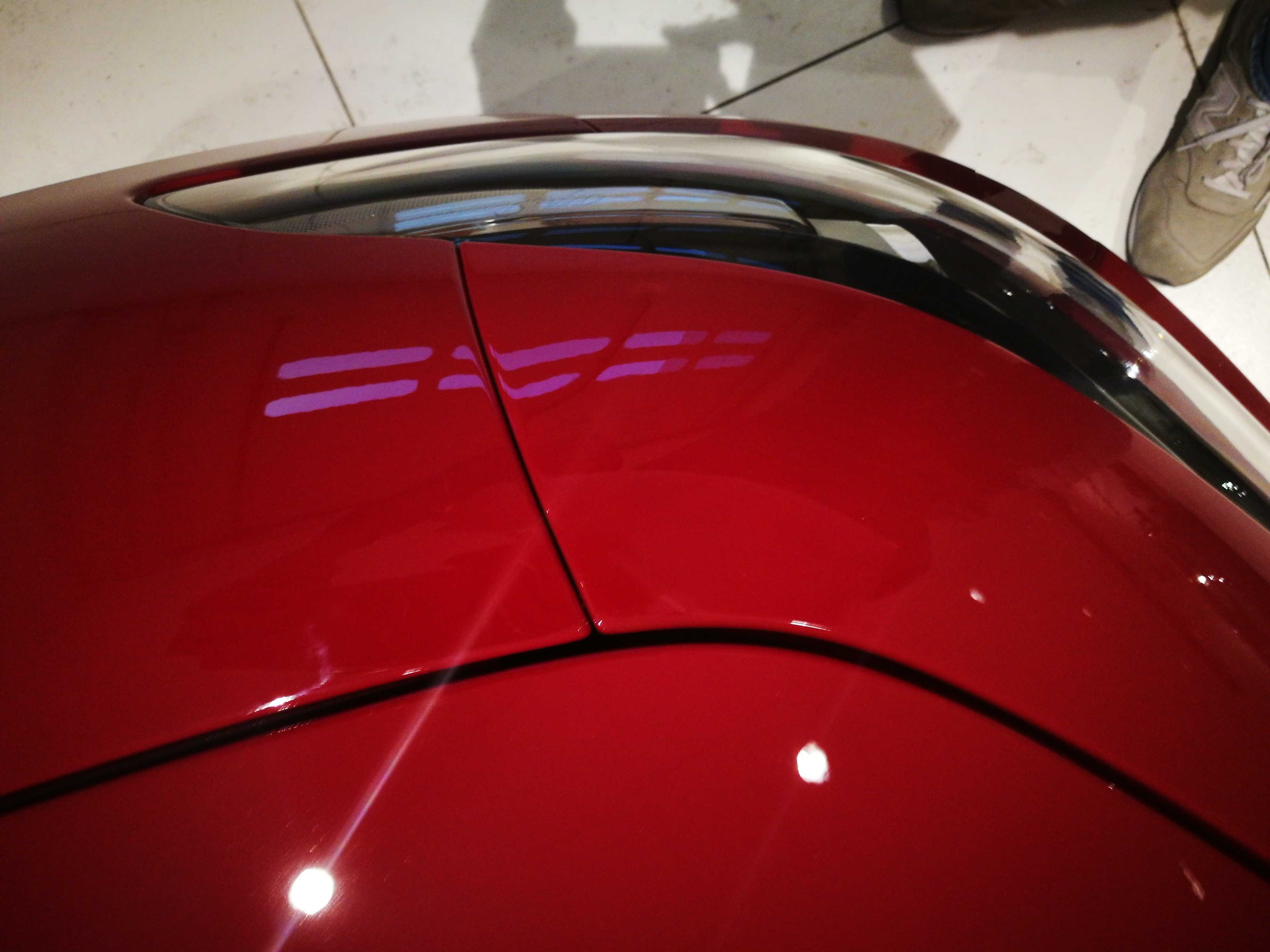

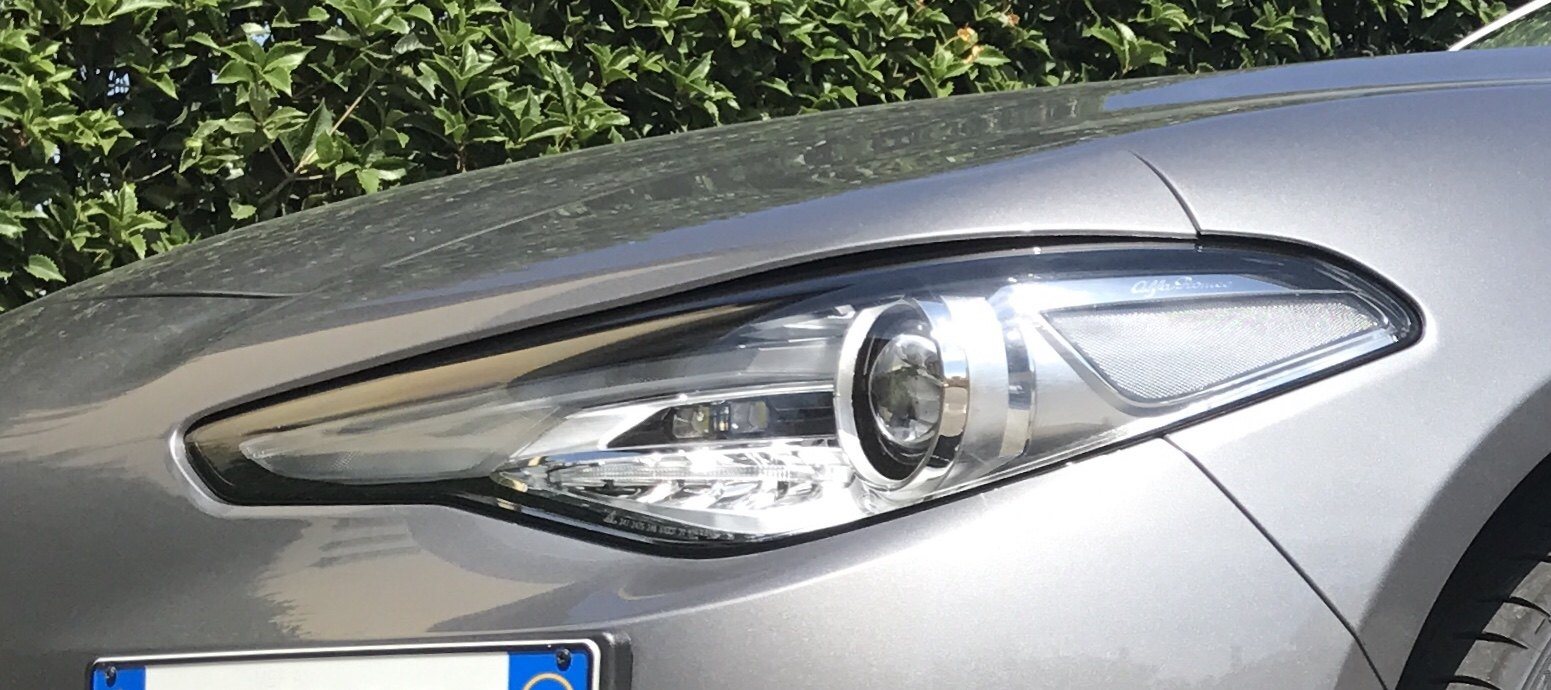

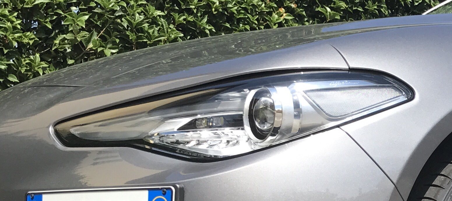

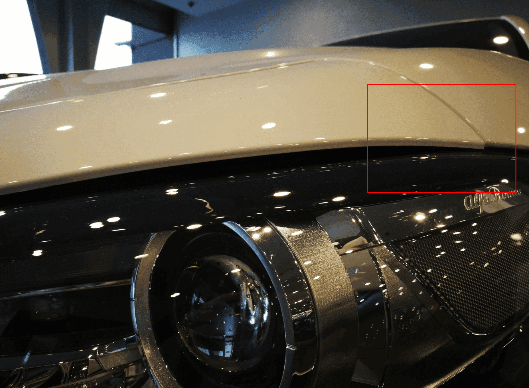

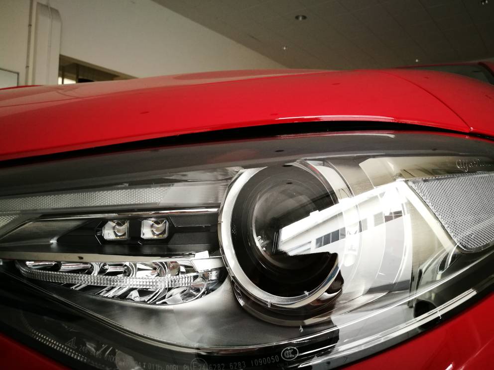

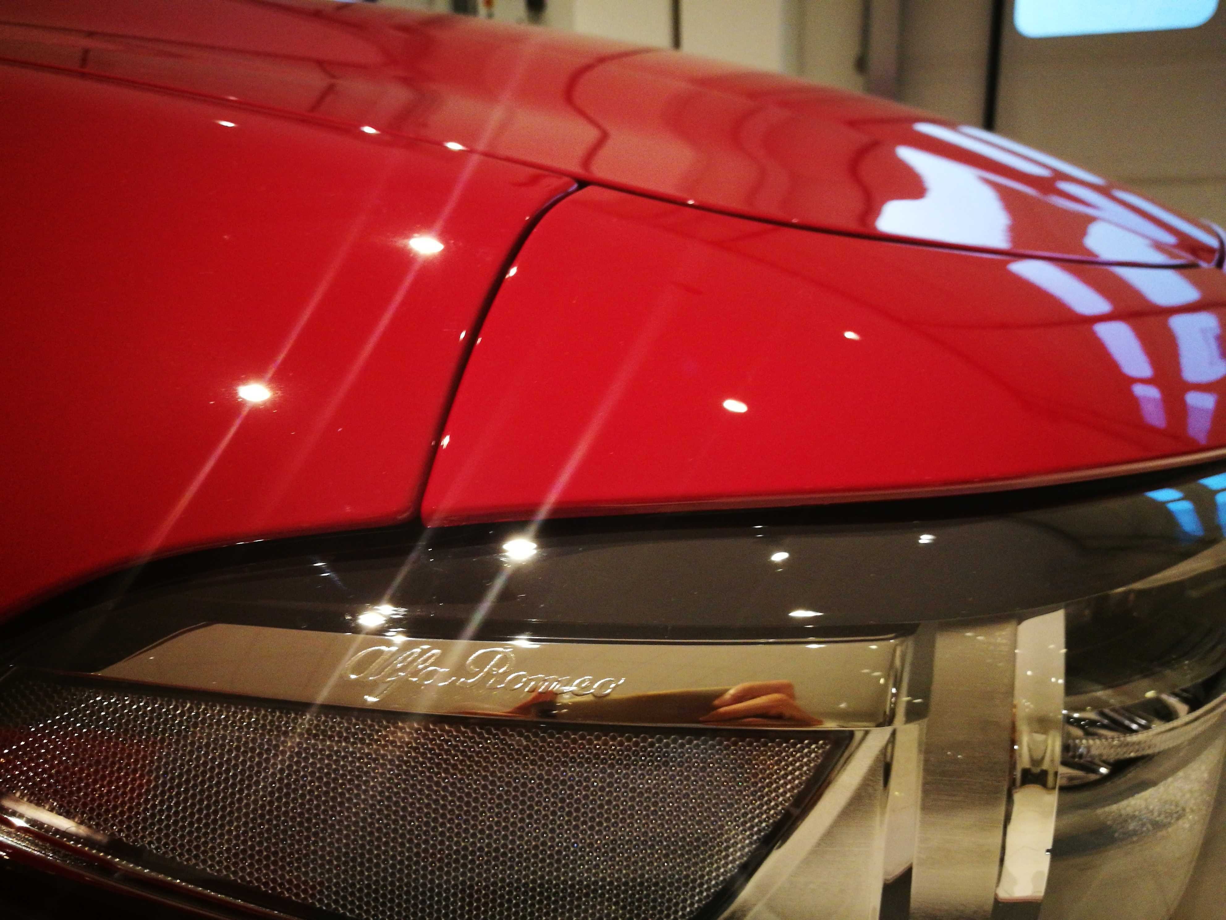

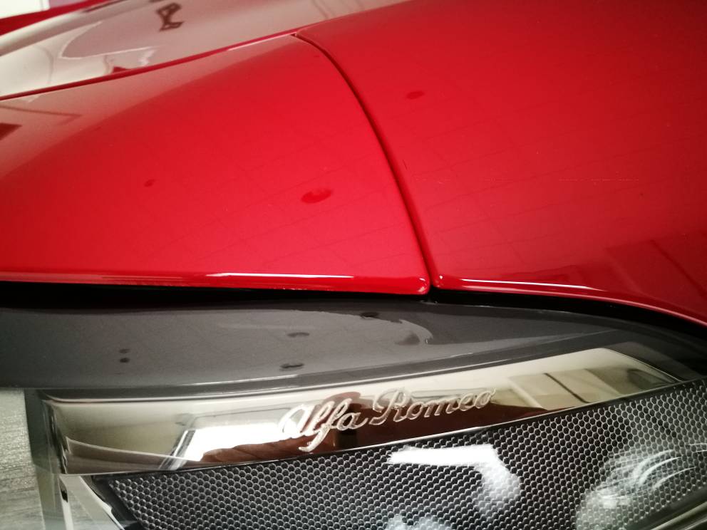

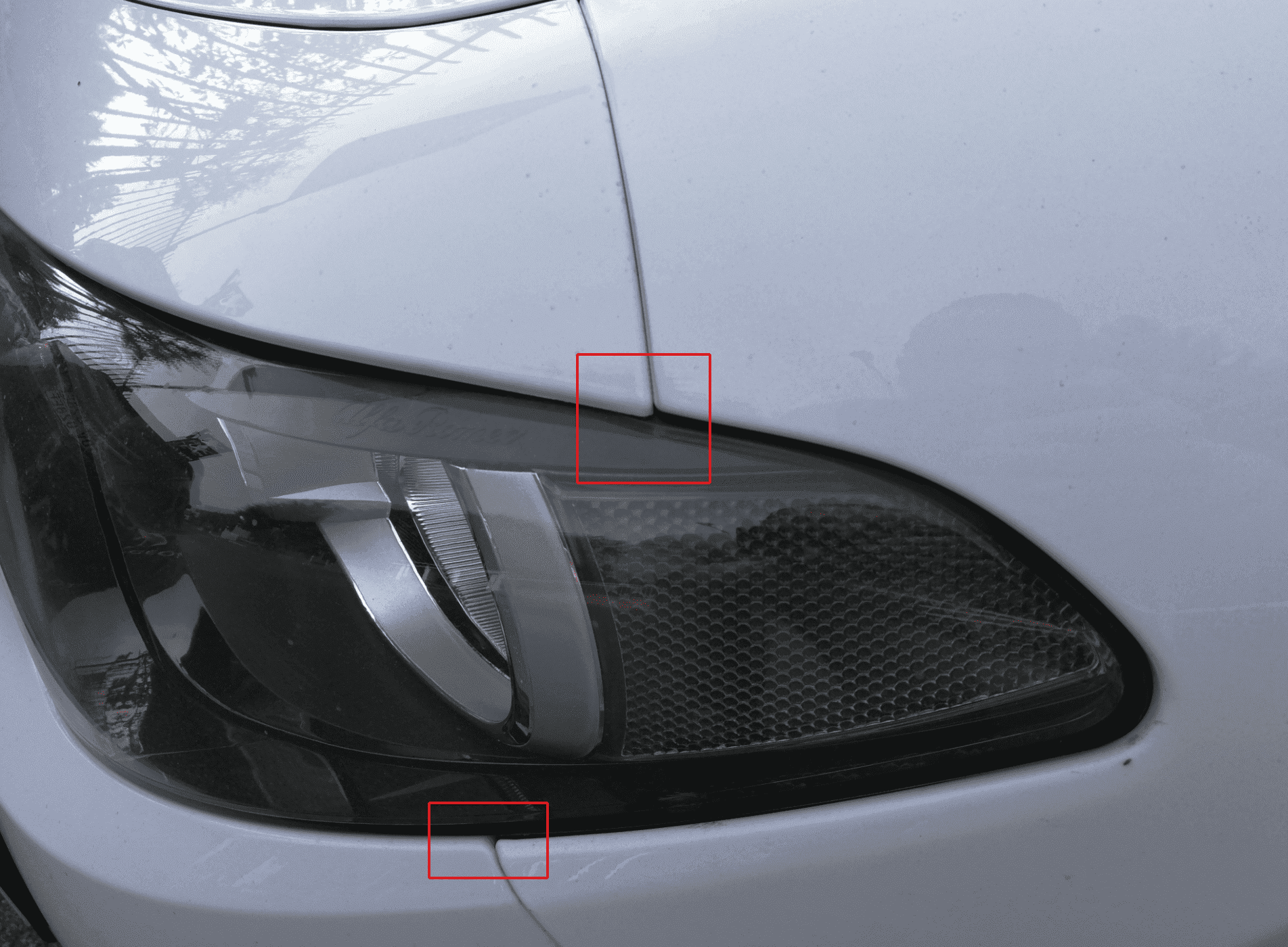

Molti possessori di Alfa Giulia hanno evidenziato imperfezioni di montaggio nella zona dei fari anteriori e del bagagliaio posteriore, sono presenti anche nella vostra auto?
Come avete risolto?
Avete fatto presente in officina / concessionaria i difetti?
Di seguito trovate alcune foto che evidenziano i disallineamenti nell'assemblaggio dei lamierati.

anch'io disallineameno con parafango ant dx. l'ho porta in concessionaria me l'hanno ridata ma con poca differenza rispetto a prima!!!!

Quant'è storta quella bianca chissà di chi è.. bah

Anche sulla mia erano presenti alcune imperfezioni intorno ai fanali, ho risolto lasciando tutto com'è...:D:D:D:D
Appeno posso, faccio una foto con la luce del giorno. Un piccolo difetto di assemblaggio paraurti anteriore-parafango ce l’ha anche la mia. Lo hanno un po’ tutte. Anch’io l’ho lasciata così. Questo però non toglie che avrebbero potuto anche cercare di risolvere, dopo un anno e mezzo di produzione...;)

In alcune delle foto effettivamente i difetti di assemblaggio non sembrano nemmeno tanto piccoli, in un paio sembra quasi che abbia preso una botta o simili e qualcosa sia fuori squadra, credo che FCA dovrebbe da parte sua essere un po' più attenta a questi dettagli, dettagli che potrebbero influire sulla decisione di un potenziale cliente indeciso.
Per come la vedo io se il difetto non è così evidente ci si può anche passare sopra,
In un caso come questo credo che un cliente abbia tutto il diritto di pretendere che venga sistemato

A guardare le foto non si può che notare che sono molte le auto difettate.
Ma non è che la BMW X1 che avevo prima fosse molto meglio.
Le fessure erano irregolari e quella fra cofano e paraurti era enorme...
Domani posto due foto della mia, che, sarà per il colore scuro, non mi pare malaccio...

Stavo notando che è quasi sempre il lato destro; in tutti i casi il paraurti è troppo spinto contro il parafango.
Aprendo il cofano ci sono alcune grosse viti torx e un fermo in plastica, agendo su quelli forse si può far qualcosa, ma non saprei metterci mano
