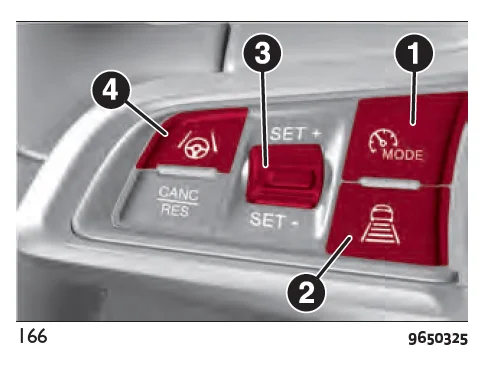

Ciao a tutti, io ho una Tonale 160cv TI di fine 2023 con questi tasti sul volante:
volevo capire se secondo voi ho il ACTIVE DRIVING ASSIST o no, perchè sinceramente io premo il tasto n.4 ma non succede nulla. Grazie.
#2
Il tasto 4 è il centraggio di corsia.
Quindi si hai l'ADA
#3
#4
Ti spiego in maniera elementare come deve funzionare.
Ipotizziamo che stai andando a 100 km/h:
1) Schiacci il tasto 1 e spostando in alto la levetta 3 si inserisce l'ACC
2)Senza toccare più il gas schiacci il tasto 4 e si inserisce il centraggio di corsia (avviene dopo alcuni secondi). Il tutto è confermato da una "linea" verde a cruscotto
3) Il tasto 2 serve per stabilire la distanza con la vettura che ti precede
#6
Allora provo grazie!

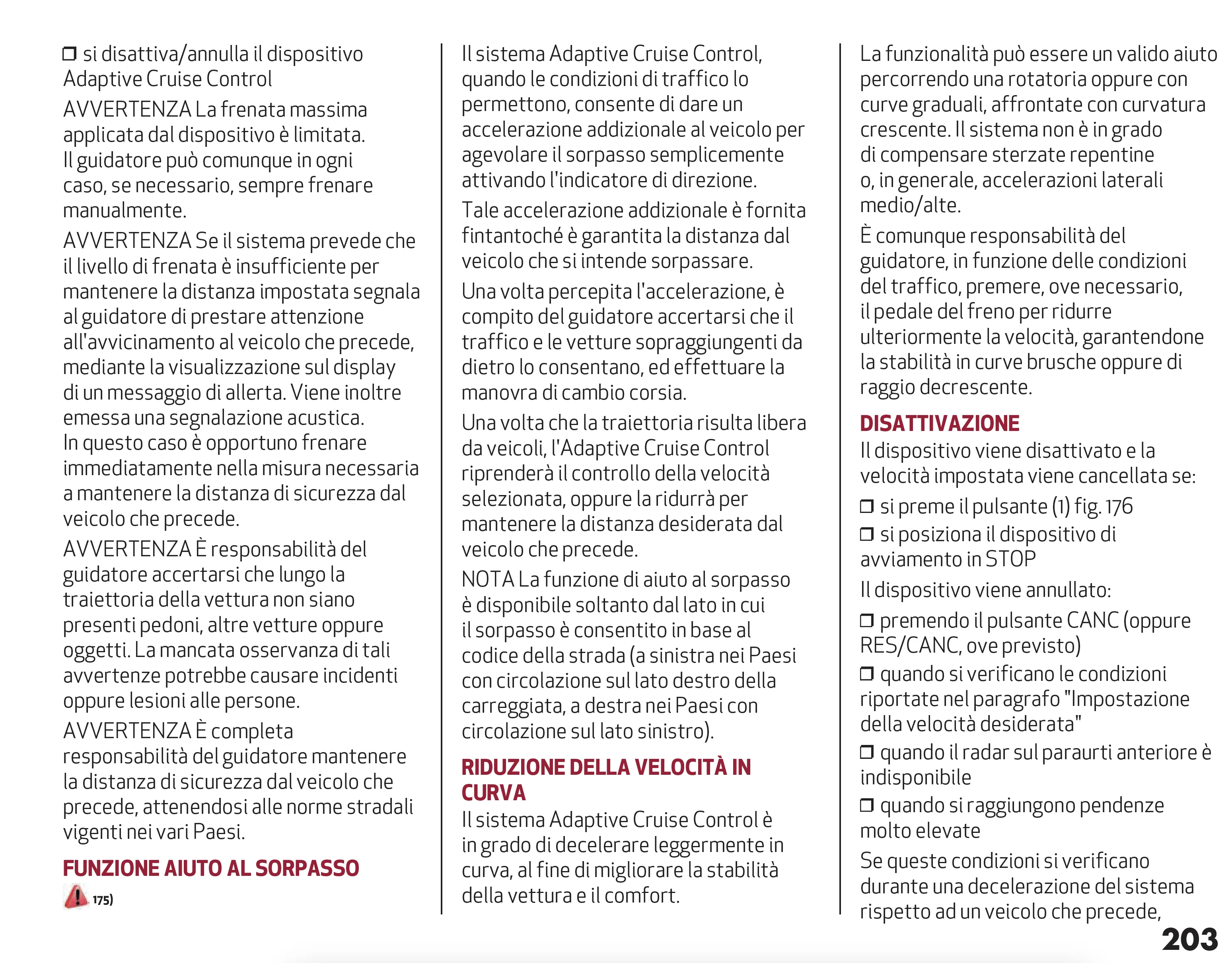

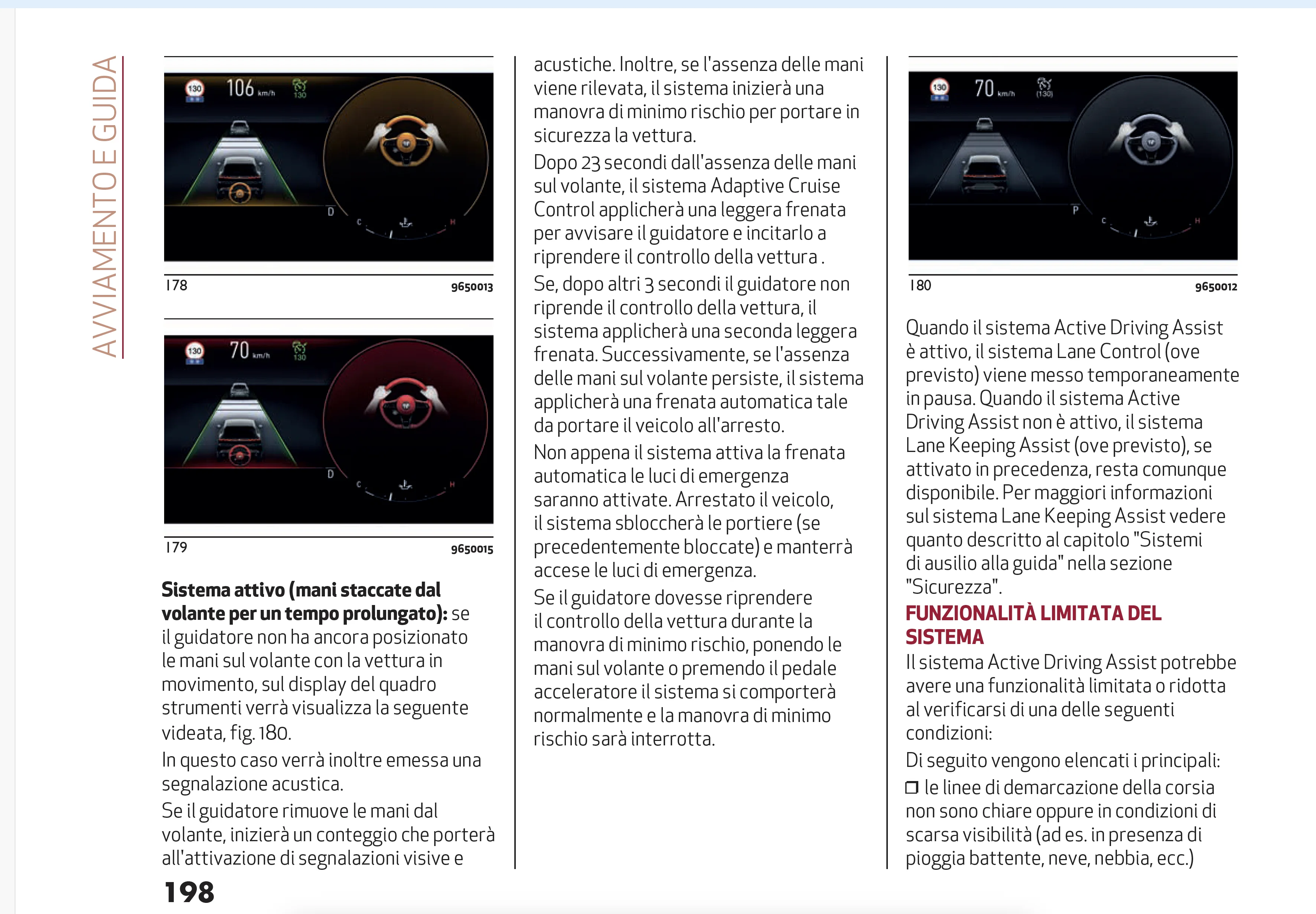

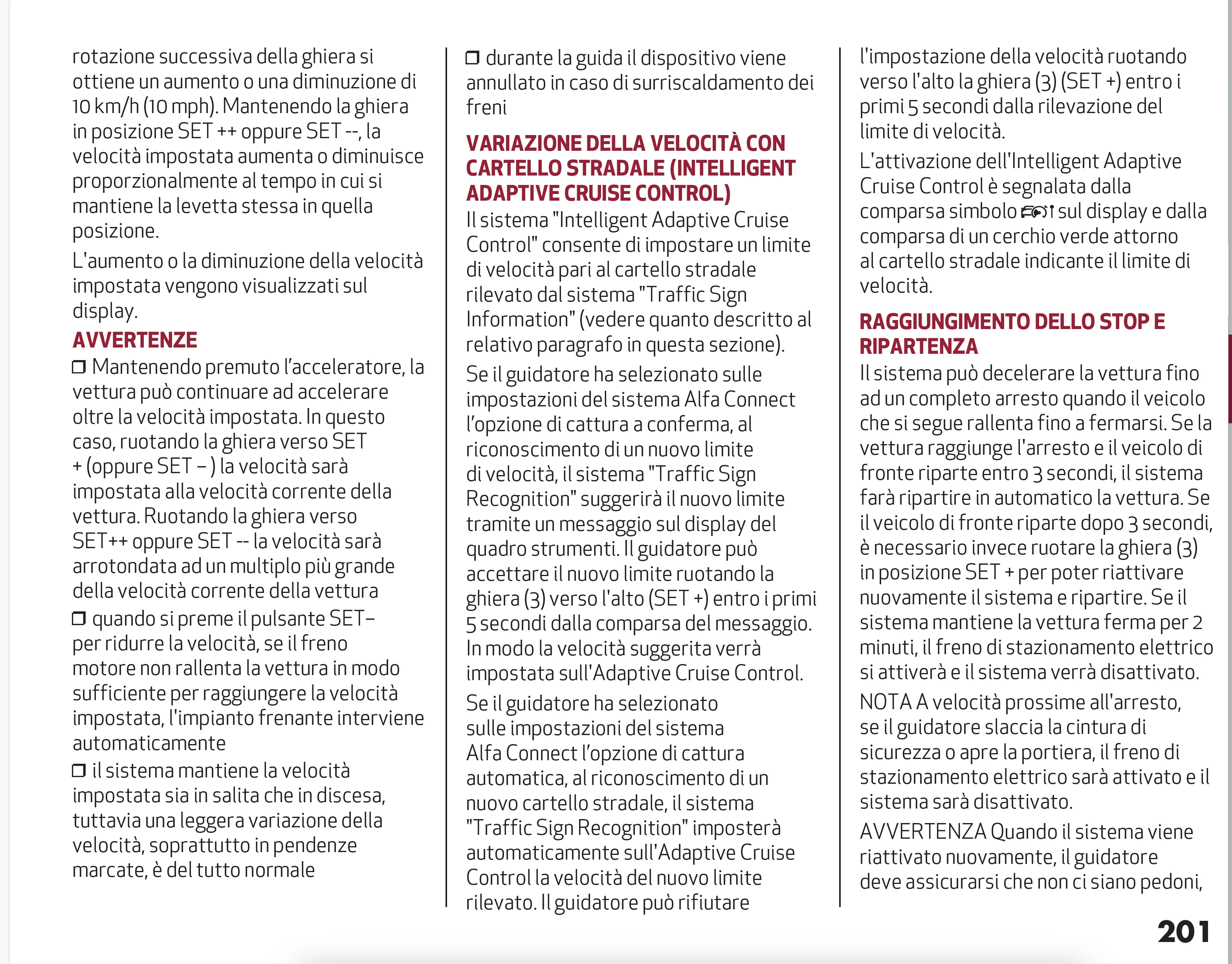

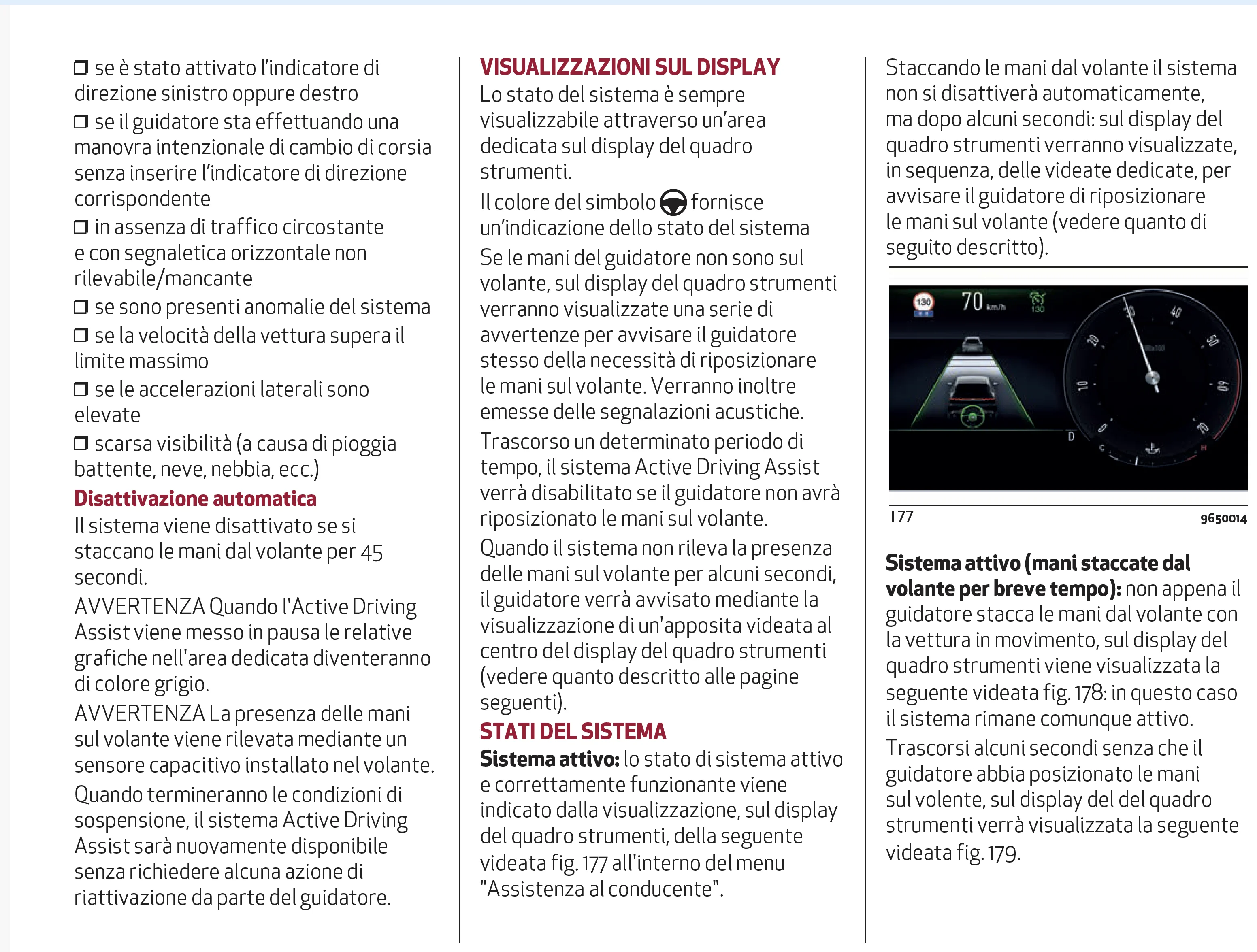

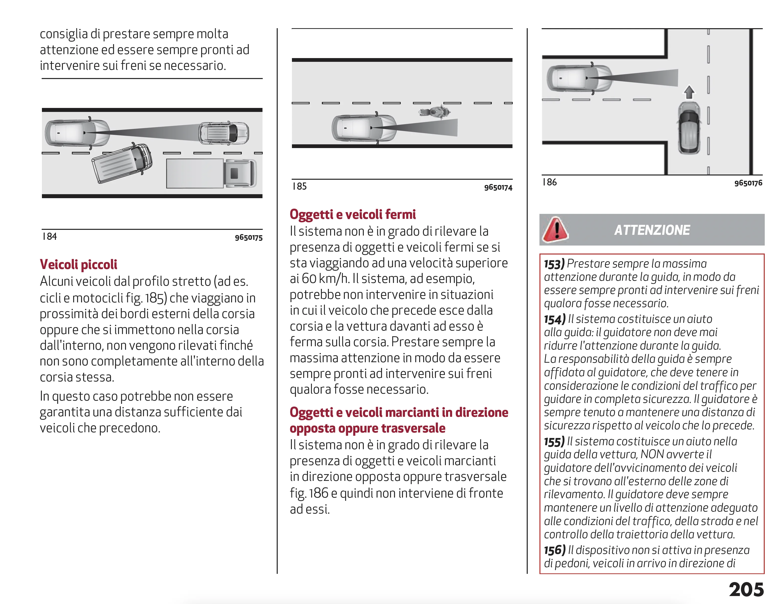

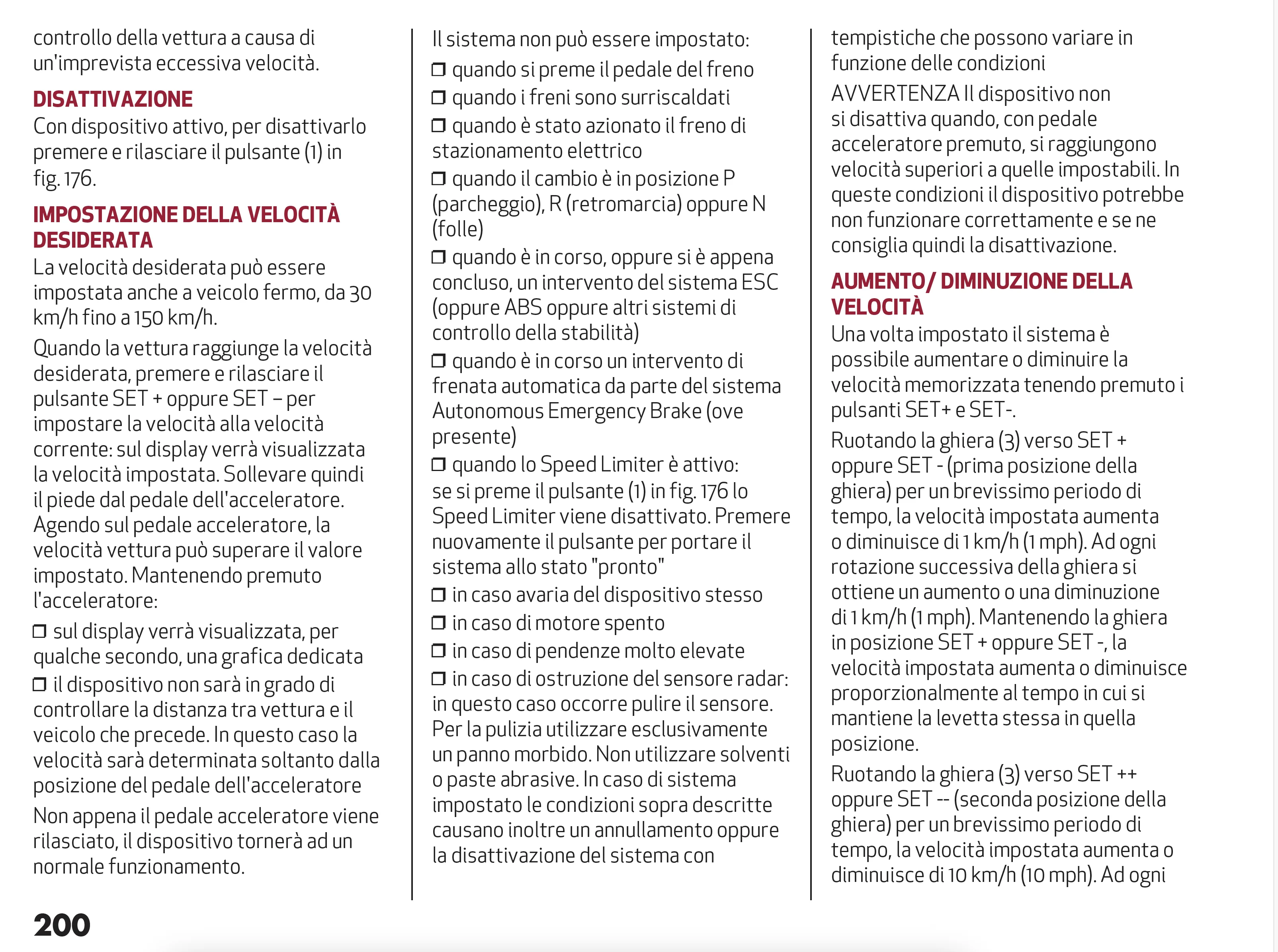

Ecco la spiegazione seria! 😁

#8
Si il manuale l'ho appena guardato, ma non pensavo di averlo di serie dato che non si attivava nulla
