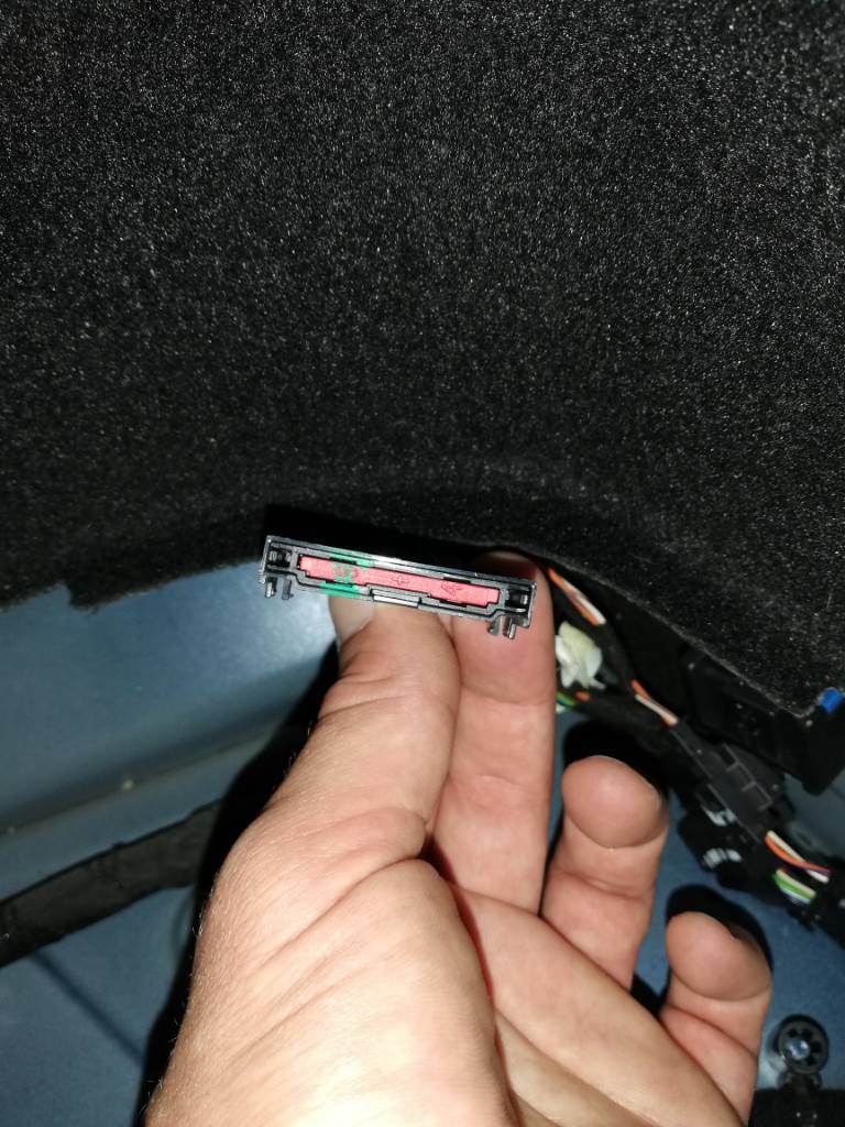

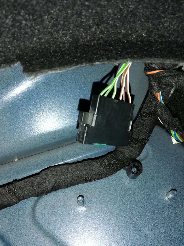

Buongiorno a tutti, smontato Giulia ho scoperto sul pianale baule, sotto la cover in plastica che ti toglie con chiave a tubo da 10mm....questo connettore...sapete di cosa si tratta?
Connettore subwoofer? Ho visto che c'è un buco ovale al centro della copertura sotto la cappelliera, potrebbe essere compatibile
nello stesso posto si trova il connettore per alimentare la centralina del gancio traino, non vorrei sia connessa a questo, tipo indicatori o stop
Si sono curioso anche io, cosa sarebbe sta giunzione cortocircuitante?
E' semplicemente un elemento che riceve il segnale della rete C2 C-CAN (dalla giunzione D097A, o sulle vetture con sospensioni elettroniche dallo Chassis Domain Control), e lo distribuisce alle centraline sensori parcheggio e airbag (sulle Quadrifoglio anche alla centralina torque vectoring), ponticellando internamente tra di loro i cavi dello stesso colore.
Ha una qualche utilizzabilità per attivare funzioni "nascoste" per le versioni normali?
