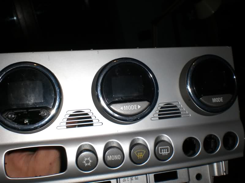

Buonasera a tutti.
Ho letto i messaggi del forum, ma non sono riuscito a capire come risolvere il mio problema.

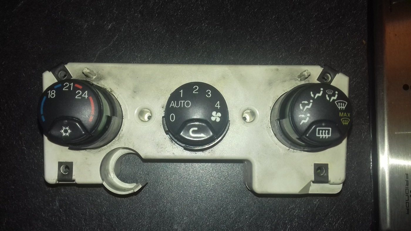

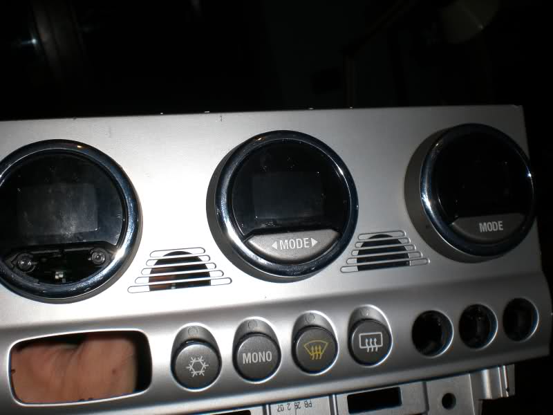

Ho un'Alfa 156 De Silva del 1999, con clima automatico con i classici 3 pomelli.
Ho comprato la plancia centrale della Giugiaro 2002, non so se è bi-zona, forse si perchè c'è il tasto MONO, ma in ogni caso voglio farlo funzionare in monozona.
Ho cercato in vari forum x sapere come collegare i cavidel mio clima agli spinotti di quello nuovo, ma non riesco a trovare una risposta chiara da nessuna parte.
Qualcuno può aiutarmi a risolvere il problema?
Grazie in anticipo.

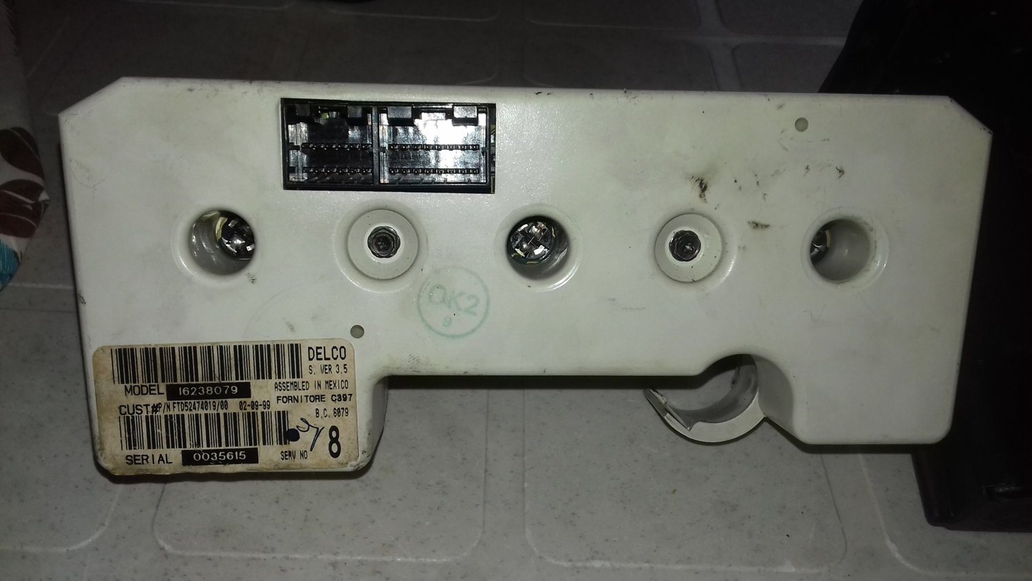

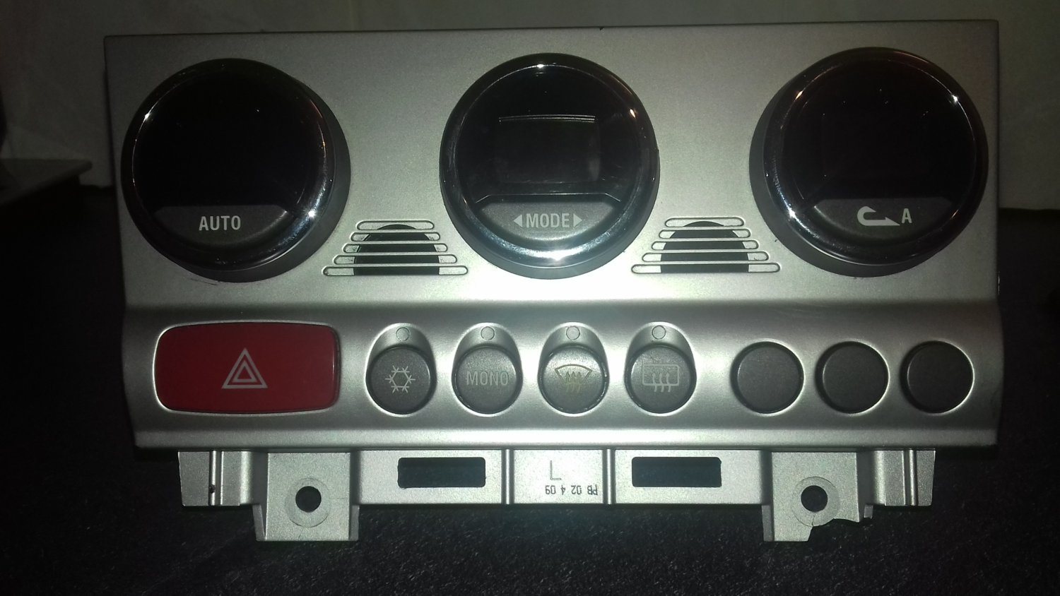

conoscendo la tipica filosofia alfa sulla compatiblità tra parti anche della stessa macchina ma d diverse versioni, se devo scommettere scommetto che non sono compatibili..

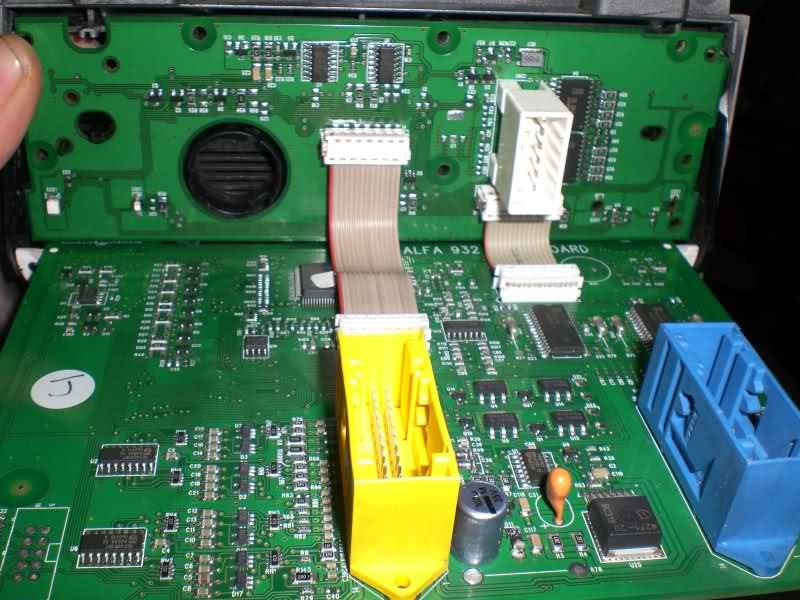

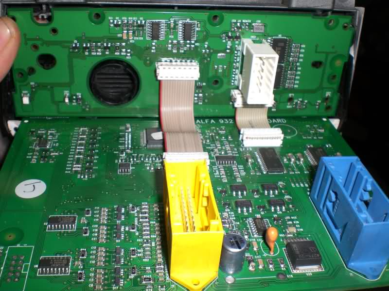

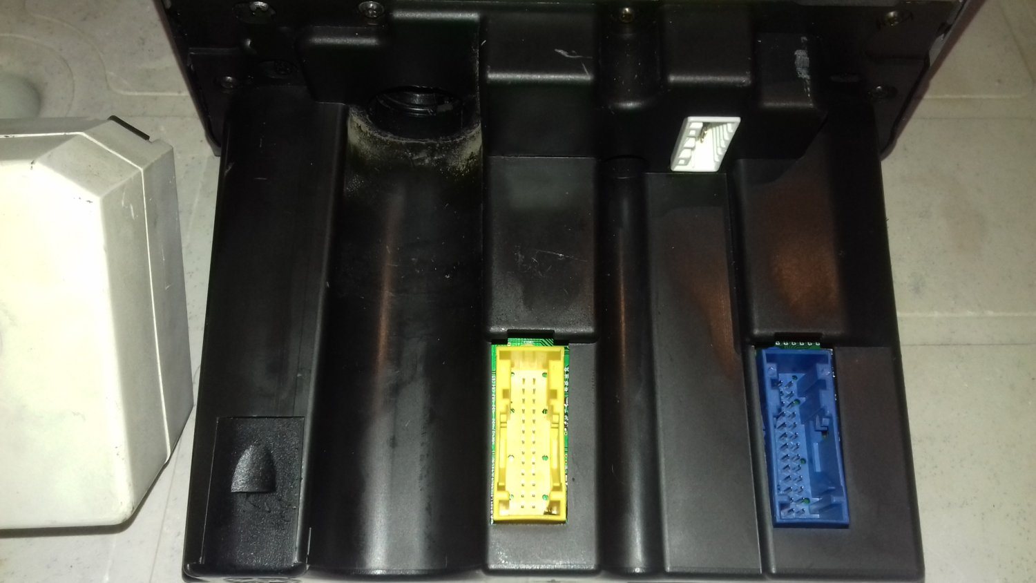

puoi fare la foto del posteriore di entrambi?
Il posteriore è diverso ovviamente ma su altri forum ho visto che qualcuno era riuscito a farlo funzionare in monozona, ovviamente cambiando le posizioni dei fili, solo che la spiegazione non era chiara. Ti allego le foto 20170214_110133.jpg20170214_110106.jpg
Ciao, avevo mandato le foto del posteriore, alla fine ho trovato tutti i pin da collegare, funziona tutto tranne la direzione dell'aria nel parabrezza ed aria calda e fredda funzionano ma non correttamente. Sai dirmi se forse c'è qualche sensore da collegare diversamente? Grazie in anticipo
