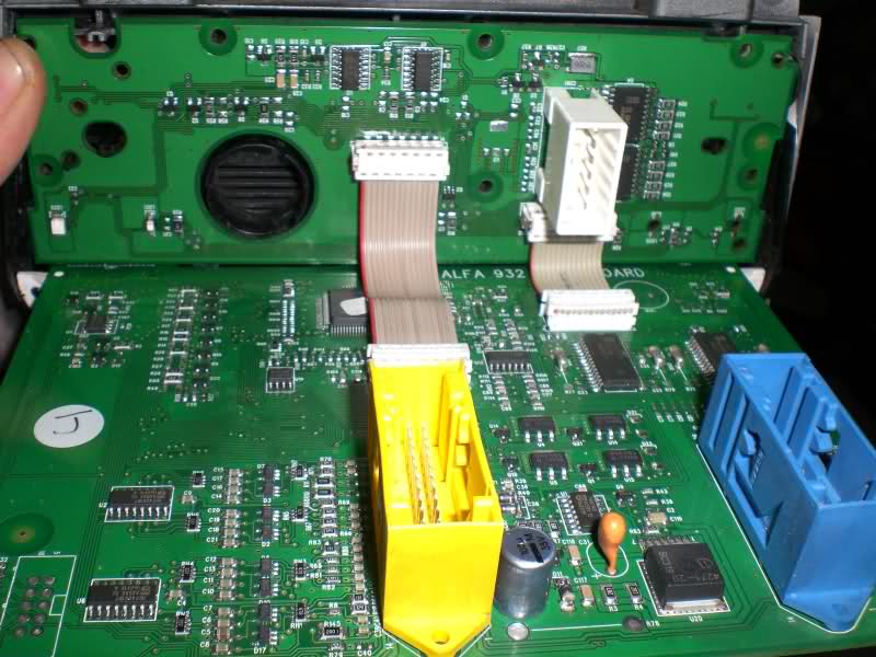

hai pienamente ragione alfamax. ti chiedevo se avessi lo schema della piedinatura del clima bizona della giugiaro. in pratica io li posseggo entrambi, e voglio sostituire il monozona con il bizona, il problema è che se lo collego il bizona non mi funzionano le 4 frecce il climatizzatore e lo sbrinatore posteriore, come mai? lo schema è diverso o serve qualche sensore in piu. ps ma il sensore temperatura aria interna dove andrebbe cablato?
Il problema delle quattro frecce è irrilevante,sicuramente è un problema di massa,per il problema del lunotto sicuramente i pin 11,14 e 17 del connettore B che partono dalla centralina M40 (quella che comanda il lunotto termico ed il disappannamento rapido del vetro anteriore) arrivano alla centralina clima M70 ai pin sbagliati,al bi-zona vanno collegati ai pin 5,6 e 7 del connettore B di M70.
Quello che non ho capito è cosa intendi tu x climatizzatore,cioè non parte il compressore,non parte la ventola o cosa?
#89
re: Alfa 156 - Montare comandi clima 2ª serie su 1ª serie
premendo il tasto condizionatore non si accende il led. qualcuno pensa che dipenda dal sensore di irraggiamento. allora io ho la centralina clima dell'alfa giugiaro, per intenderci questa
i50.tinypic.com_2gsmp9l.jpg.
il connettore a e b quali sono? a me c'è uno giallo uno blu uno bianco e uno nascosto non connesso. mi puoi dare gli schemi delle loro piedinature sia del monozona che del bizona. cosi mi ricavo io i cambi. per i sensori mancanti al bizona bisogna procurarsene qualcuno in piu indisppensabile oltre a quelli che gia ho di base? io al momento ho in piu il sensore di irraggiamento solare che non ho connesso a niente. fammi sapere. questa è la mia mail malwar@hotmail.it
