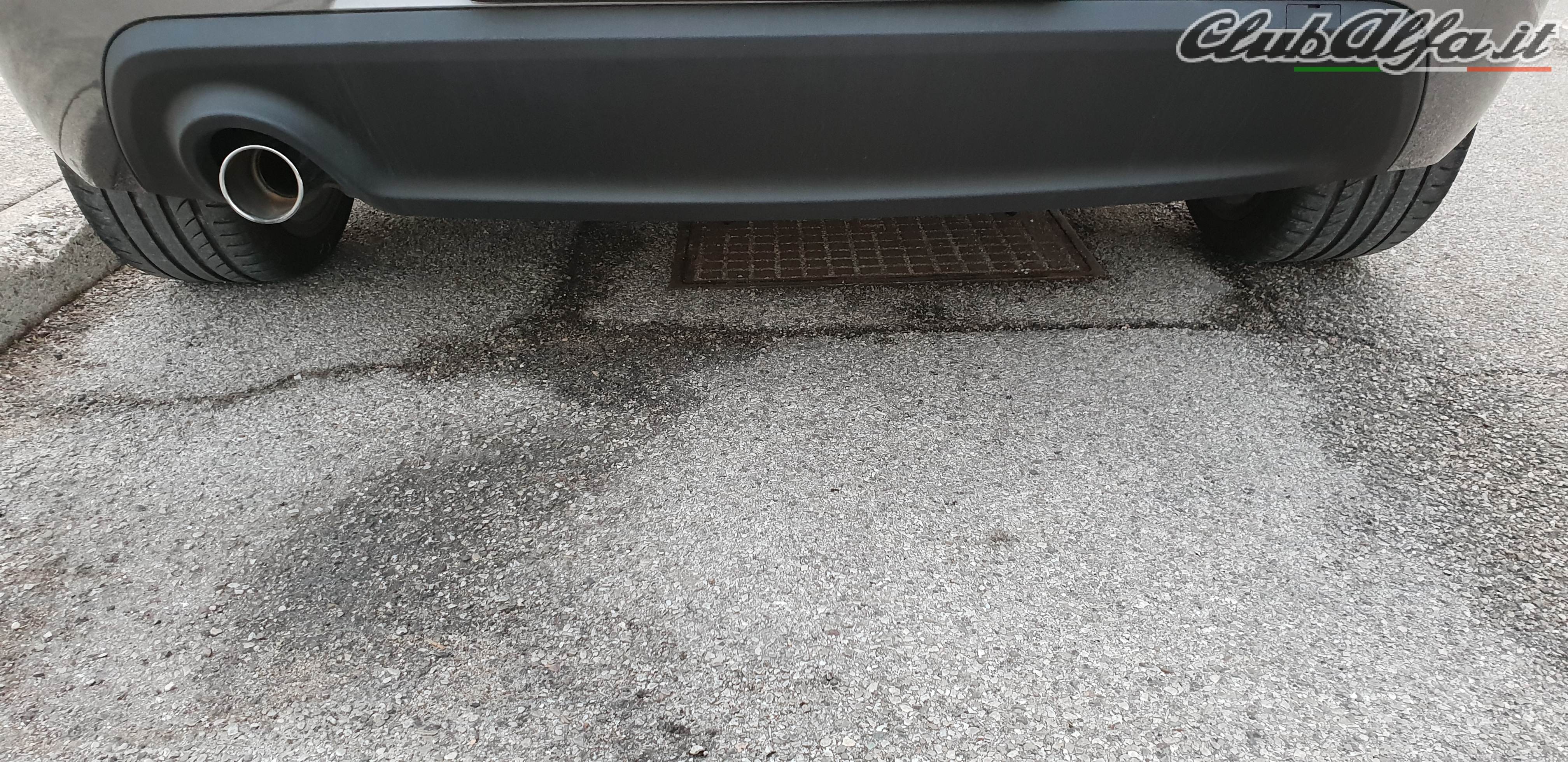

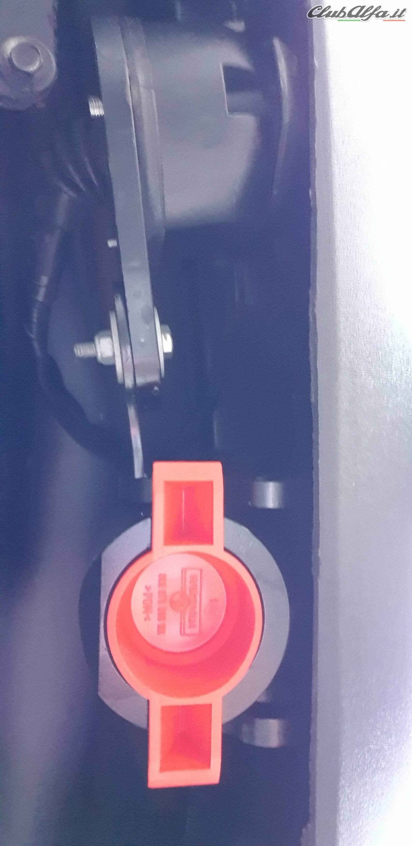

Mi fido della tua spiegazione e a questo punto alzo le mani. Resto sconvolto dalla cifra esorbitante. Domani mattina ritiro la mia e metto delle foto di come hanno fatto il lavoro così da poterlo confrontare con quelli ufficiali Alfa.
Macchina ritirata, gancio traino completamente invisibile e nn è stato tagliato nulla. Vi metto le foto, nn ricordo più chi me lo aveva chiesto.
Ciao, grazie ti avevo chiesto io delle foto. Direi ottimo lavoro. Nella giuda è cambiato qualcosa? Io sono molto esigente in questo ambito e noto molto la variazione dell'assetto quando ho del carico, il gancio dovrebbe pesare intorno ai 25/30 kg non è tanto ma è nella parte finale della Giulietta e inevitabilmente cambia il baricentro. Ovviamente altro discorso quando si usa il gancio....
In futuro vorrei montare il DAM della sprint/veloce, secondo te cambia qualcosa? Altra cosa, secondo te è compatibile con il doppio scarico?
Non so dirti se sia cambiato qualcosa io l'ho ritirata con il gancio e prima non avevo mai guidato una Giulietta, ma credo che visto il peso ridotto e la posizione di installazione vicino a terra non influisca nella guida e nelle sensazioni che ti da.
Da quello che vedo io il DAM non è stato toccato quindi secondo me puoi tranquillamente montare quello della sprint/veloce. Per il doppio scarico credo sia le stessa cosa non dovrebbe influire alla fine è una barra assicurata al telaio quindi più alta rispetto al passaggio dello scarico.
Ovviamente sono miei ragionamenti non da meccanico e quindi potrebbero essere sbagliati ma da quello che vedo mi sembra così.
