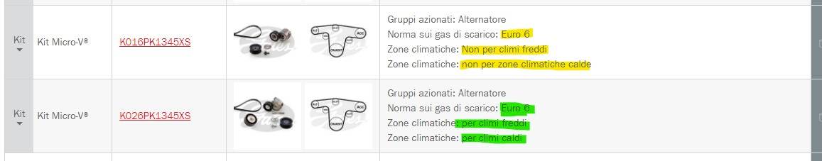

Tra molto poco dovrò acquistare i kit cinghia servizi e il kit distribuzione. Avrei delle domande, la mia Giulietta è un MY 2014 Euro 6 di Aprile 2016 2.0 175cv (quindi poco prima che uscisse il MY 2016), sono andato sul catalogo Gates dove è riportato questo per il kit cinghia servizi:

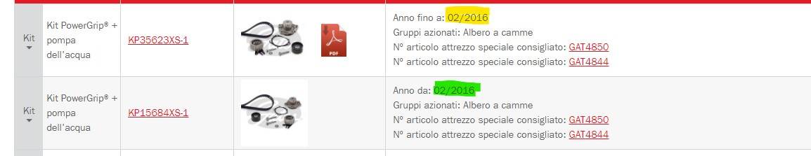

e questo per il kit distribuzione:
Per il kit cinghia servizi c'è distinzione tra Euro 6 ed Euro 6 per climi freddi, mentre per il kit distribuzione fa distizione tra prima dello 02/2016 e dopo lo 02/2016. Evidemente Alfa ha fatto delle modifiche di routine.
Quel che però non mi torna è che queste precisazione le ha solo Gates, se vado sul sito SKF, il kit cinghia servizi non esiste, c'è solo per le euro 5 mi pare, mentre il kit distribuzione è univoco. Sul catalogo INA c'è il kit cinghia servizi euro 6 o euro 5 climi freddi mentre per il kit distribuzione non viene fatta distinzione.

Prendi la INA che è la stessa precisa di quella che mettono sul motore in fabbrica.
In alternativa se vuoi la perfezione c'è da prendere la roba qui:
