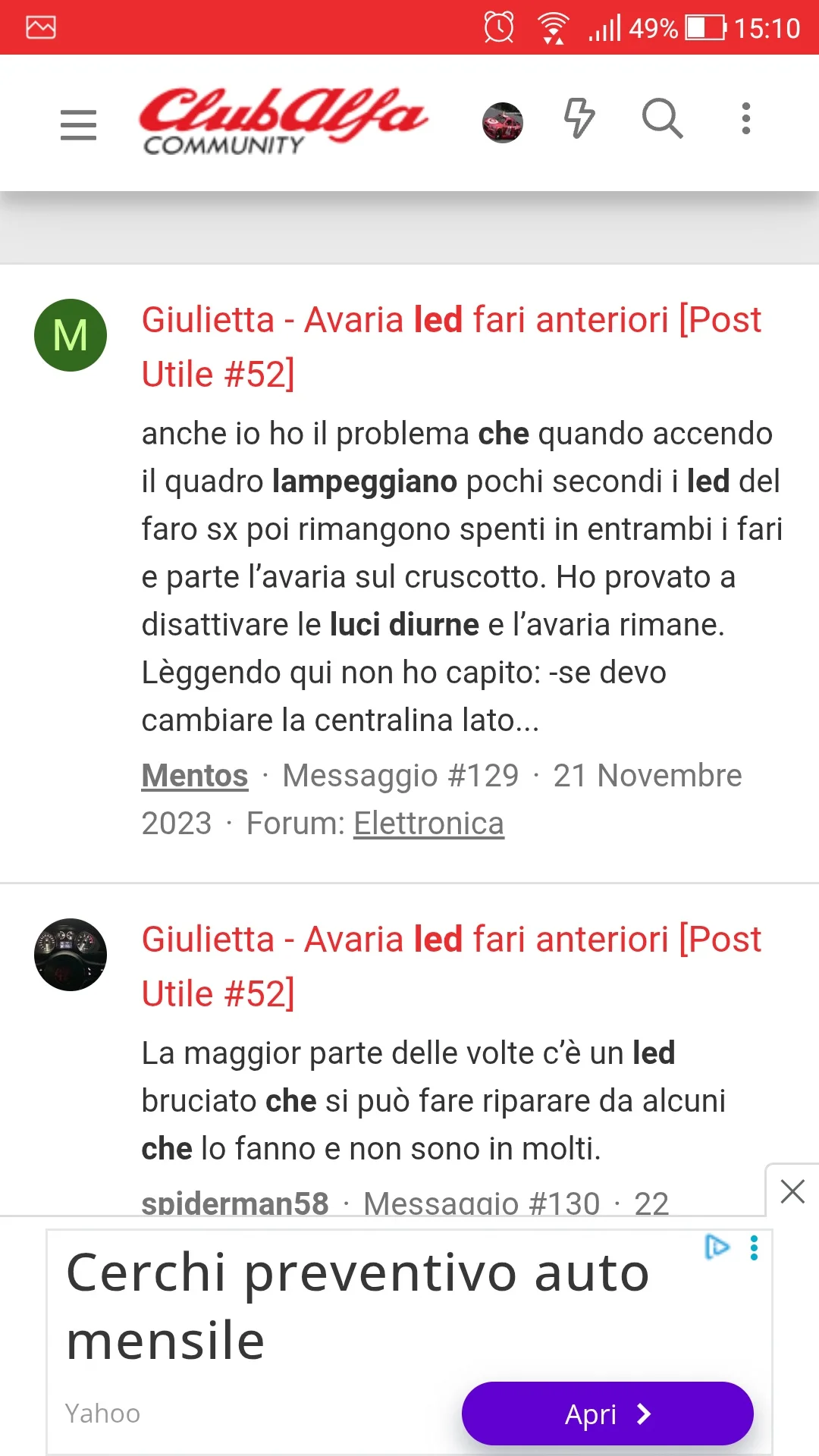

ciao però ho notato che quando ho riattaccato quel filo i led funzionano tutti l'unico problema è che lampeggiano costantemente
Perché deve essere sostituita la centralina
#9
    120.1 KB · Visualizzazioni: 39
