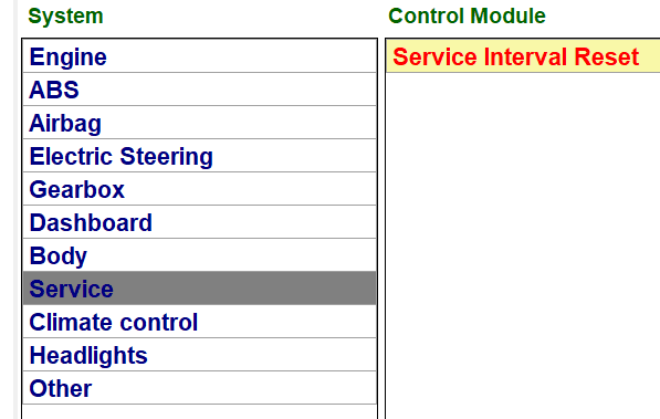

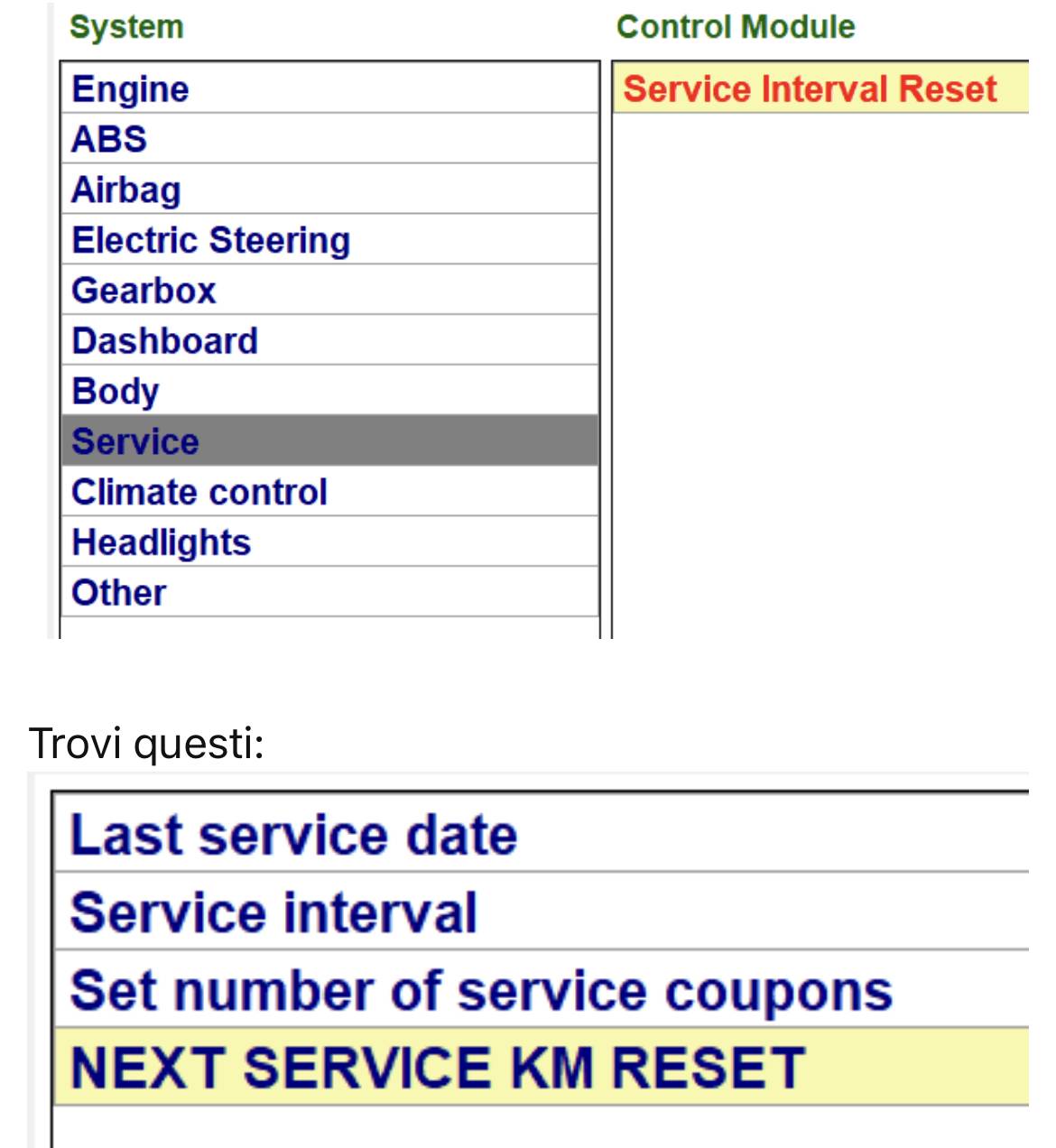

Se non sbaglio ci sono diversi settaggi:
Qui dentro:

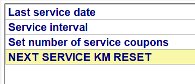

Trovi questi:
Che ti consentono di inserire la data dell'ultimo tagliando, settare l'intervallo in km tra i tagliandi (es: se vuoi fare il cambio olio ogni 10000km setti 10000 e ti esce l'avviso "fare il service" ogni 10000 km), resettare il numero di tagliandi da fare (dopo 9 tagliandi l'auto non ti avvisa più che devi fare il tagliando, con quel settaggio riporti il contatore a 9 e ricomincerà a segnalarteli), e l'ultimo è quello per dire alla macchina che il tagliando è stato effettuato e far sparire l'avviso a cruscotto.

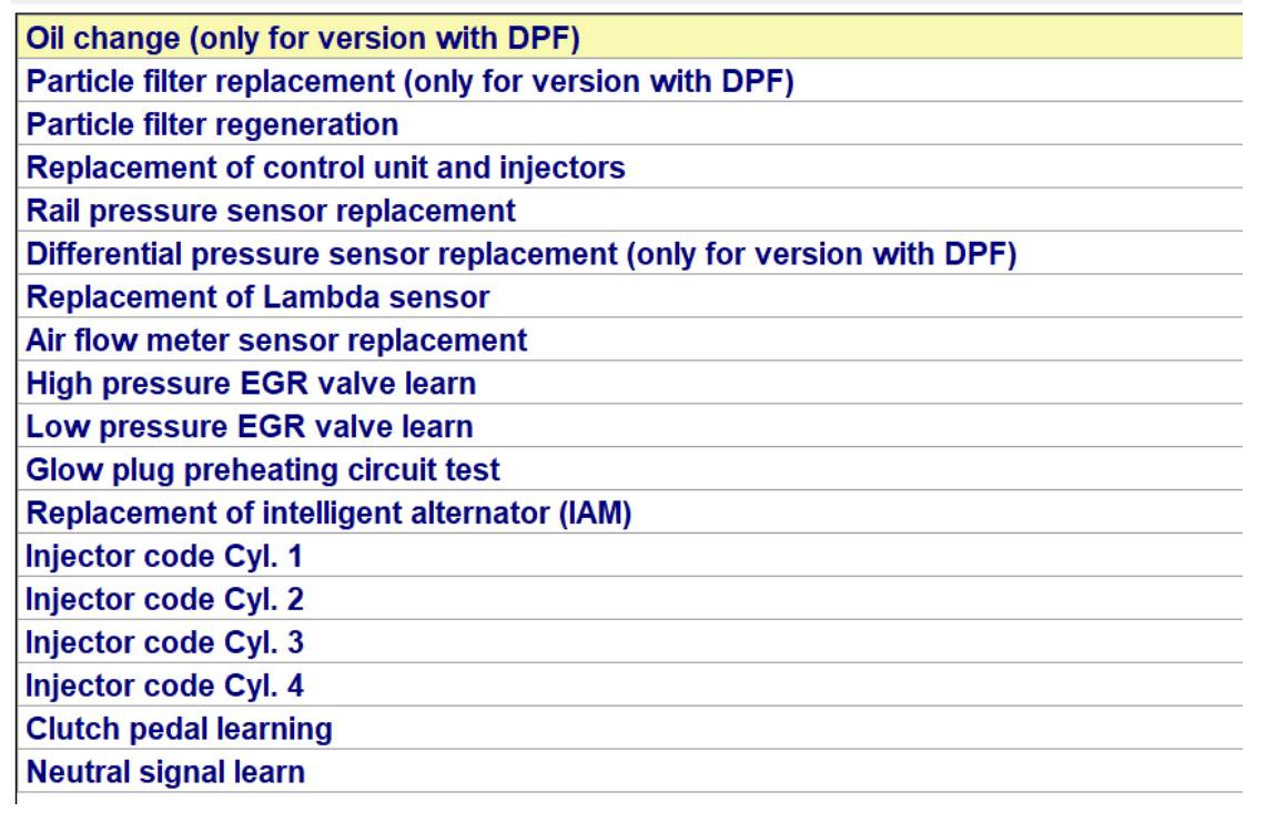

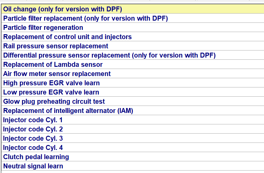

POI dentro qui :

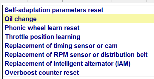

(solo motori benzina) hai questo che serve a resettare l'adattamento del multiair e farlo ricominciare dopo che hai messo olio fresco:

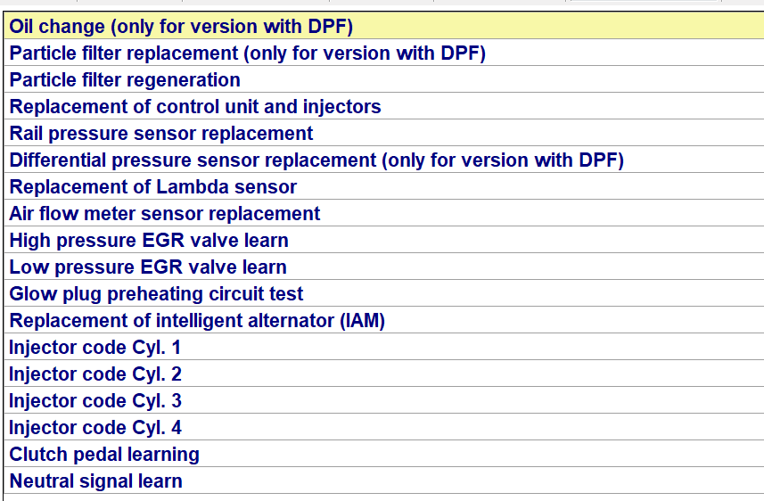

Mentre nel diesel trovi il reset per il controllo qualità dell'olio (che come sai si allunga ad ogni pulizia del DPF):
Reazioni: Kelkome e DiCDiC
Qui dentro:
Visualizza allegato 226348
Trovi questi:
Visualizza allegato 226347
POI dentro qui :
Visualizza allegato 226349
Visualizza allegato 226350
Visualizza allegato 226351

Ieri ho fatto il tagliando e ho provato per la prima volta ad azzerare i parametri del service.
Le prime due voci non me le faceva modificare, mi dava fallito.
Last service ed Service interval, mentre le ultime due si.
Poi quando sono andato qui come nella foto sotto per azzerare il degrado olio, ho visto che mi ha modificato in maniera corretta le due voci che non riuscivo a modificare

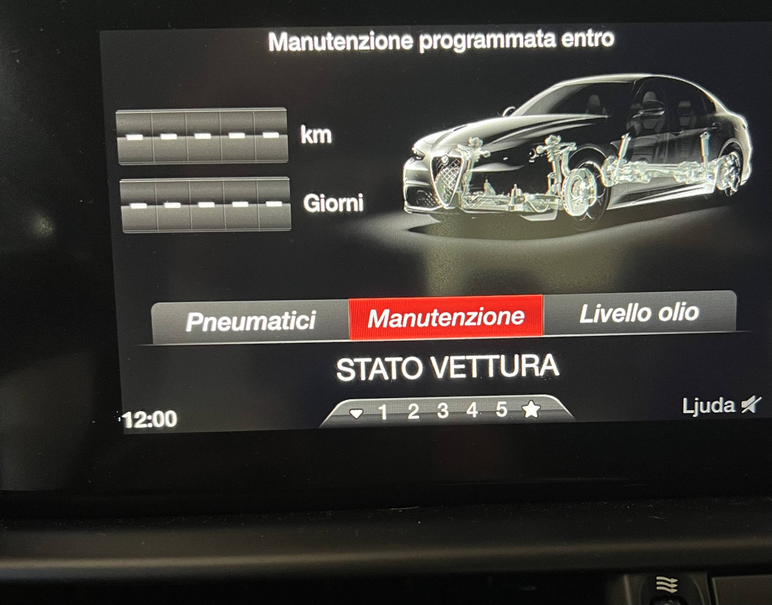

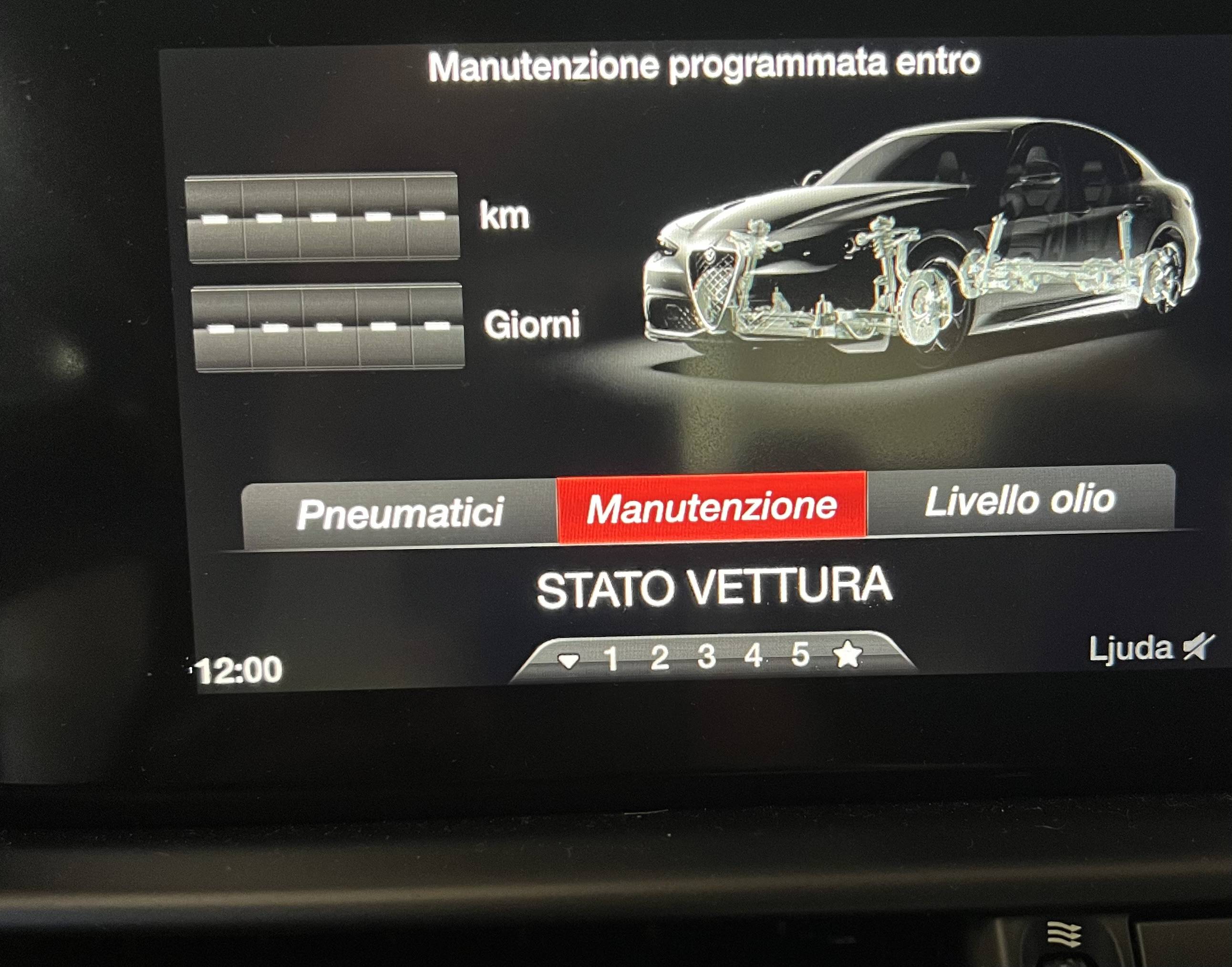

Ciao a tutti, sapete come far comparire il conto alla rovescia dei km e dei giorni?
Per sbaglio all’ultimo tagliando era stato messo 1 come numero tagliando, ed ora essendo sceso a 0, non posso più riportarlo ad un numero superiore.
