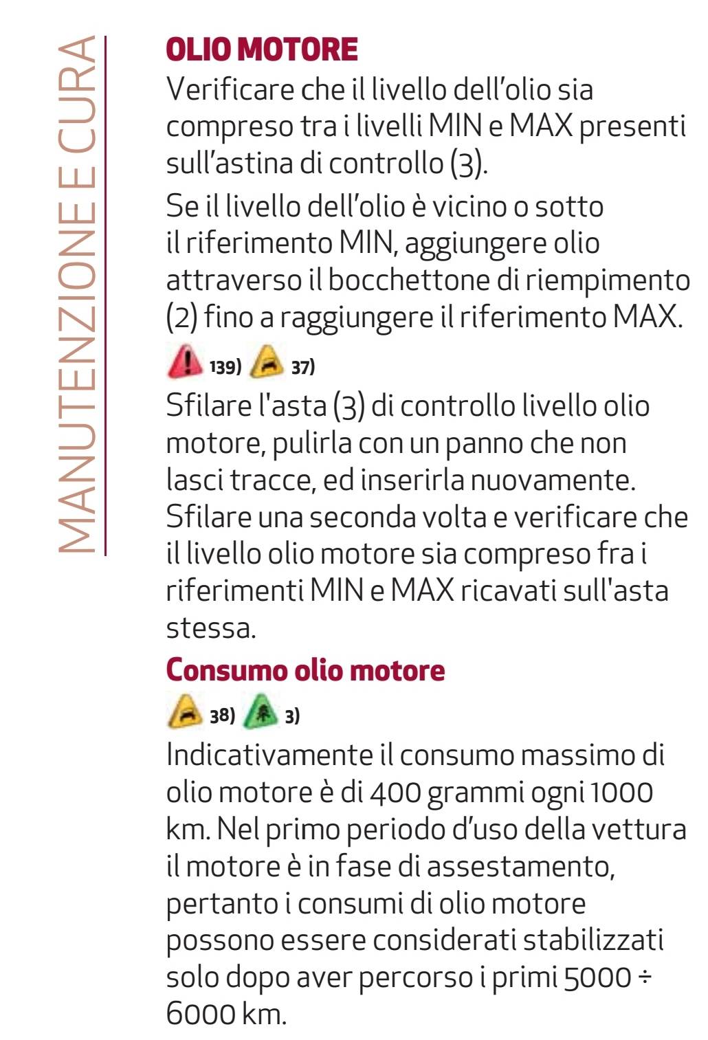

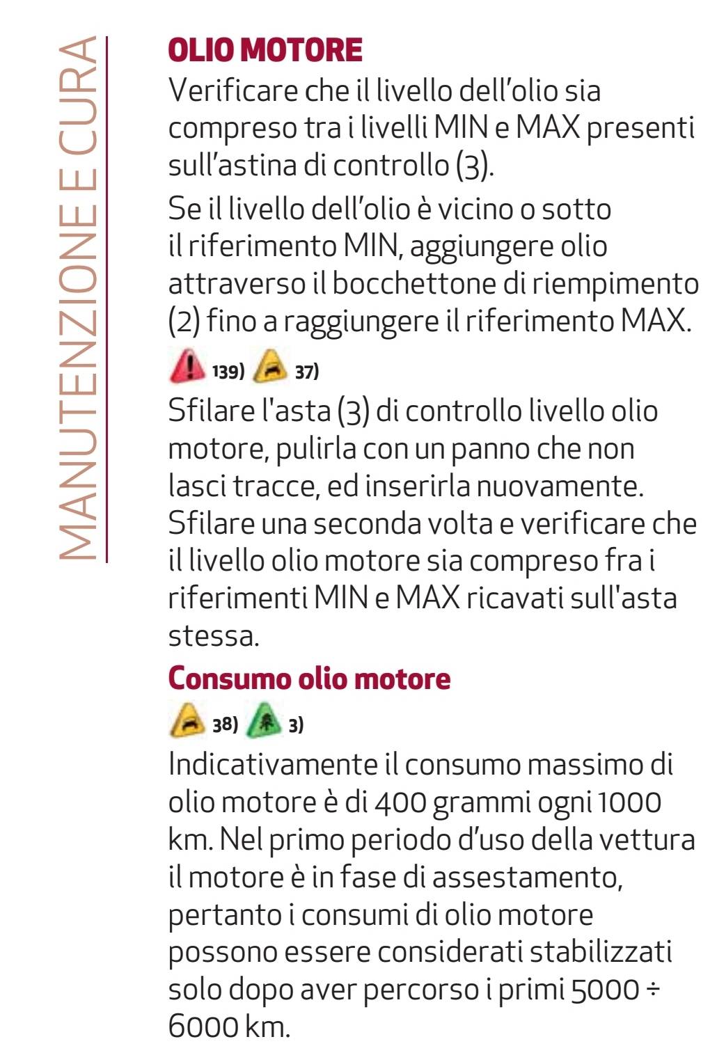

Il livello giusto, per il diesel, non è a metà, ma poco sotto il max. Nel tuo caso avrei aspirato più olio possibile e rabboccato con olio nuovo fino a qualche millimetro sotto il max.
Il LUM dice questo.

#16
Appunto, dice che il livello corretto è tra il minimo e il massimo senza specificare dettagliatamente il punto.
Anzi dice "fino a raggiungere il riferimento max"
Non specifica che deve essere a metà, è il popolino che lo afferma.... ;)
