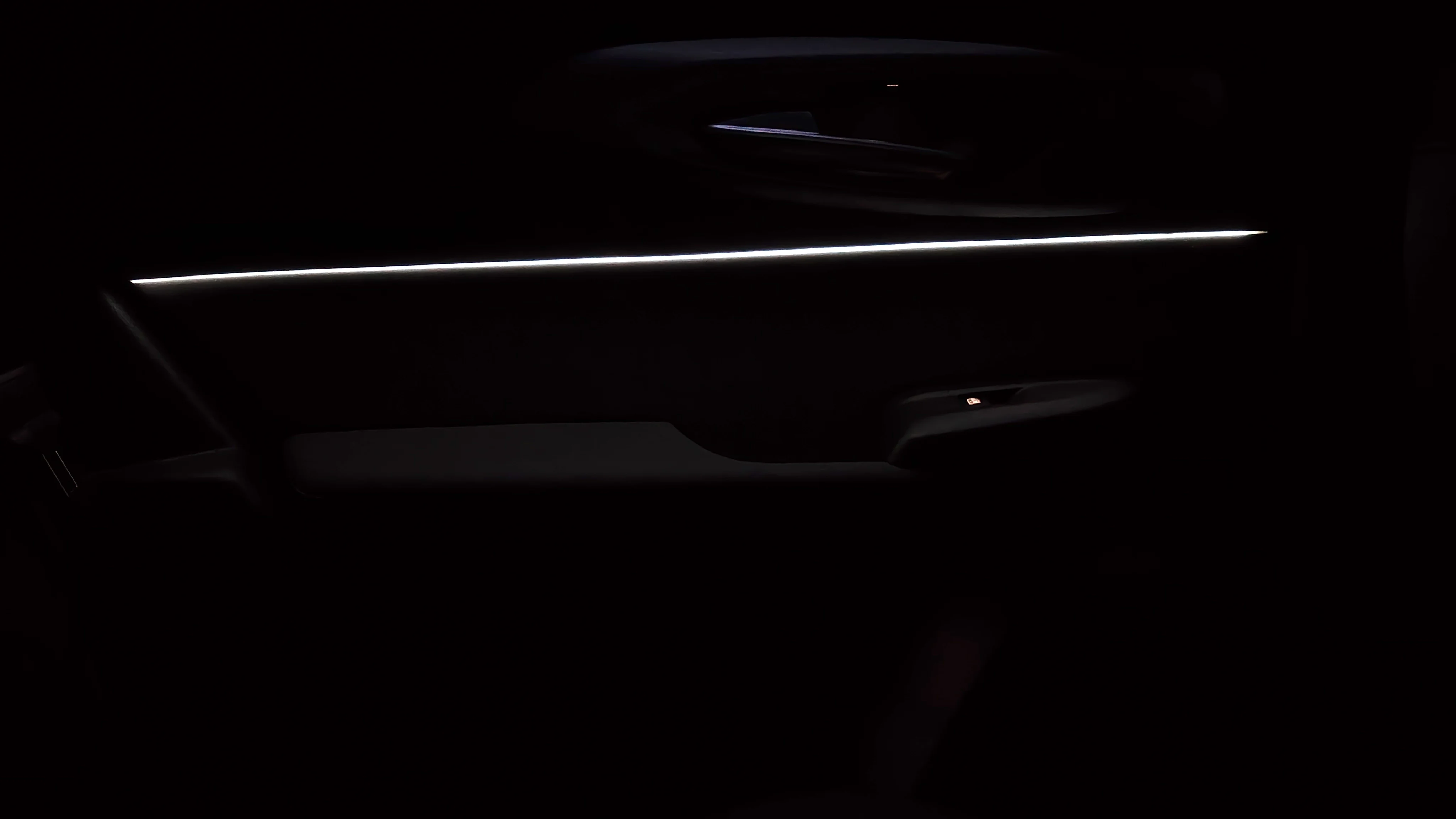

A nessuno è venuta voglia di provarci?...... a me si :)
    553.5 KB · Visualizzazioni: 2
    720 KB · Visualizzazioni: 2

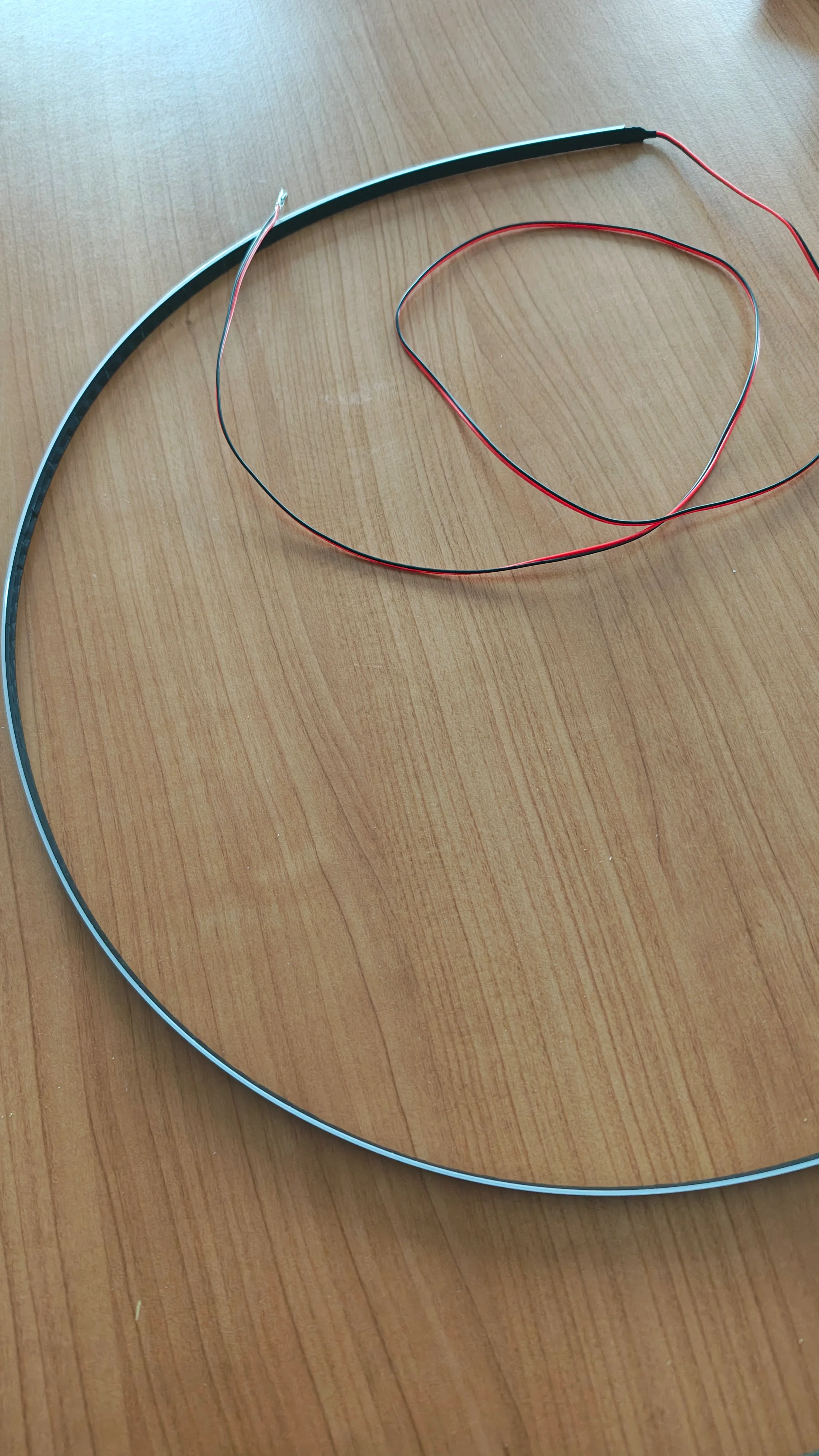

Questa la striscia led in plastica, tagliabile dove si vuole. E' sottile solo 2 mm ed il piano A, era inserirla nel canale tra plastica e tappezzeria che corre lungo le due portiere, purtroppo non è possibile per la forte resistenza e l'impossibilità di imprimere forza su cos' poca superficie.

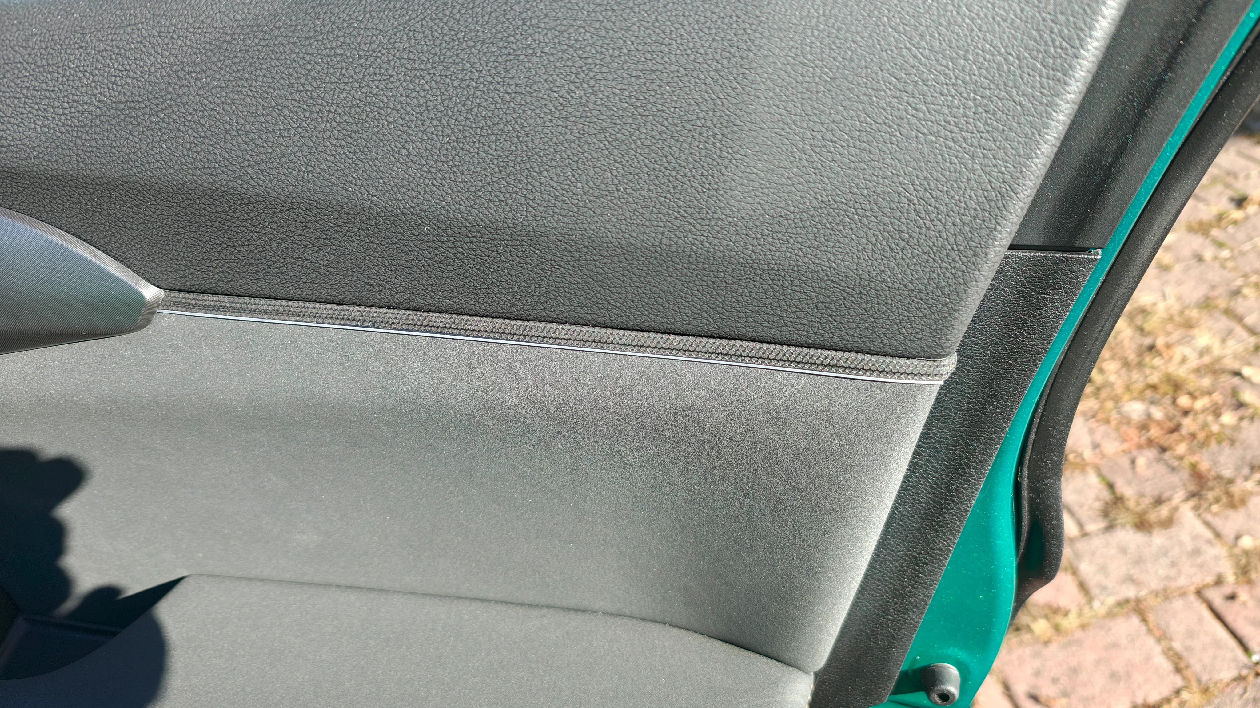

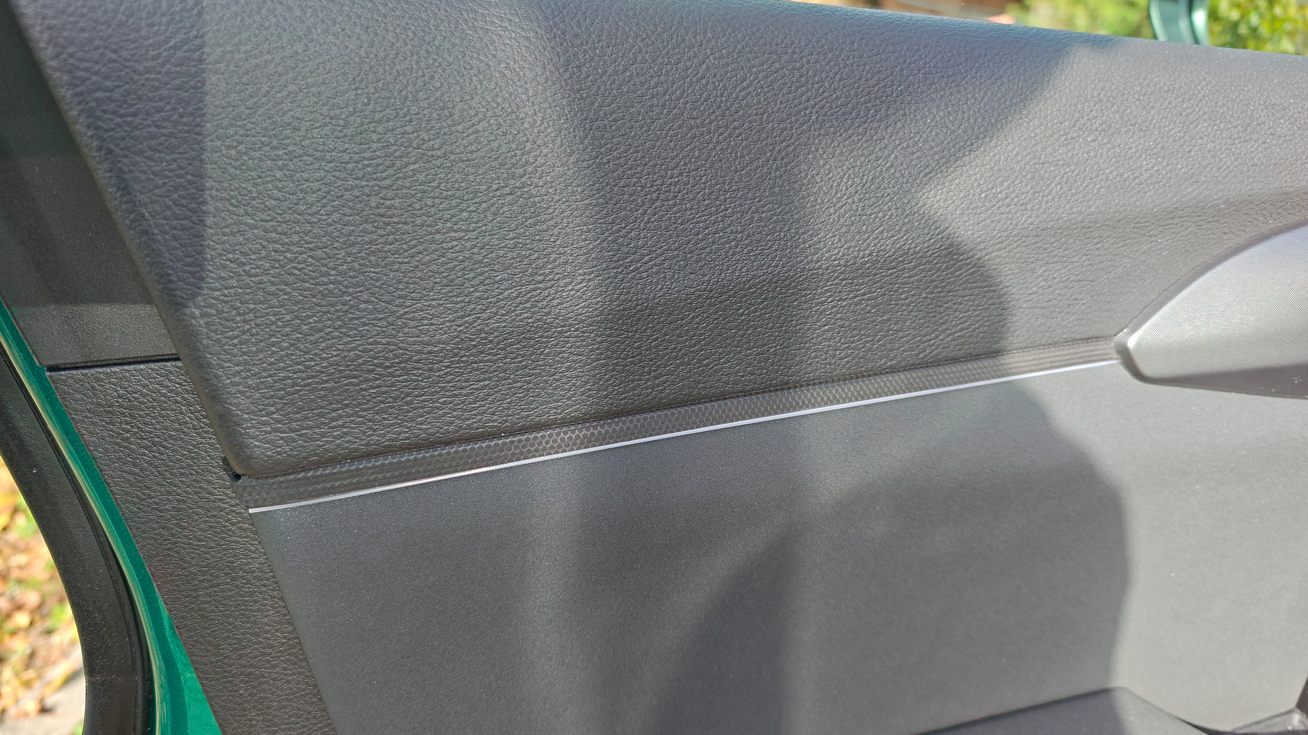

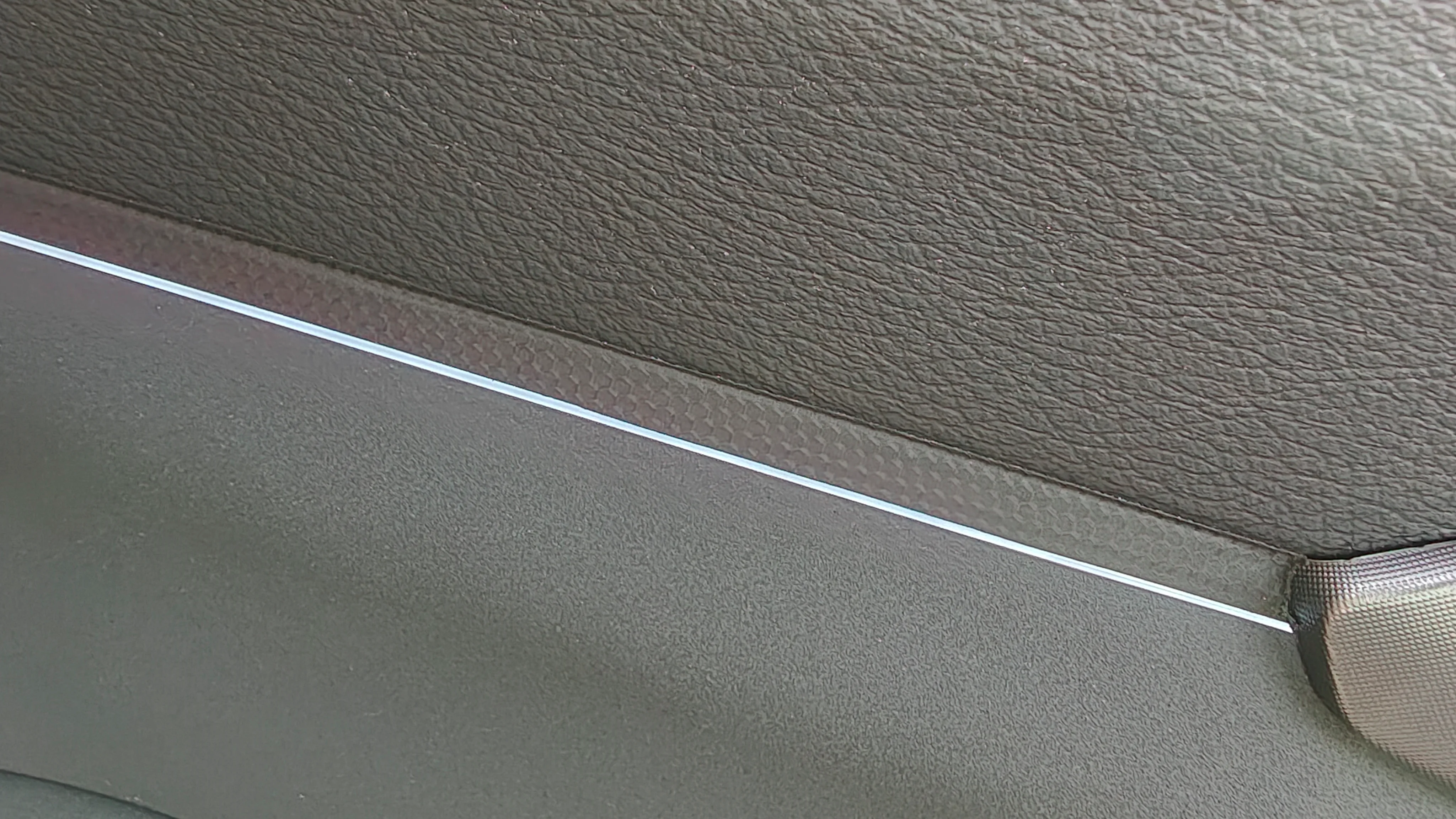

Il piano B, è stato applicarle con il biadesivo in dotazione lungo la linea e farci il wrapping sopra. La soluzione ai lati non è pulitissima, ma neanche uno schifo.

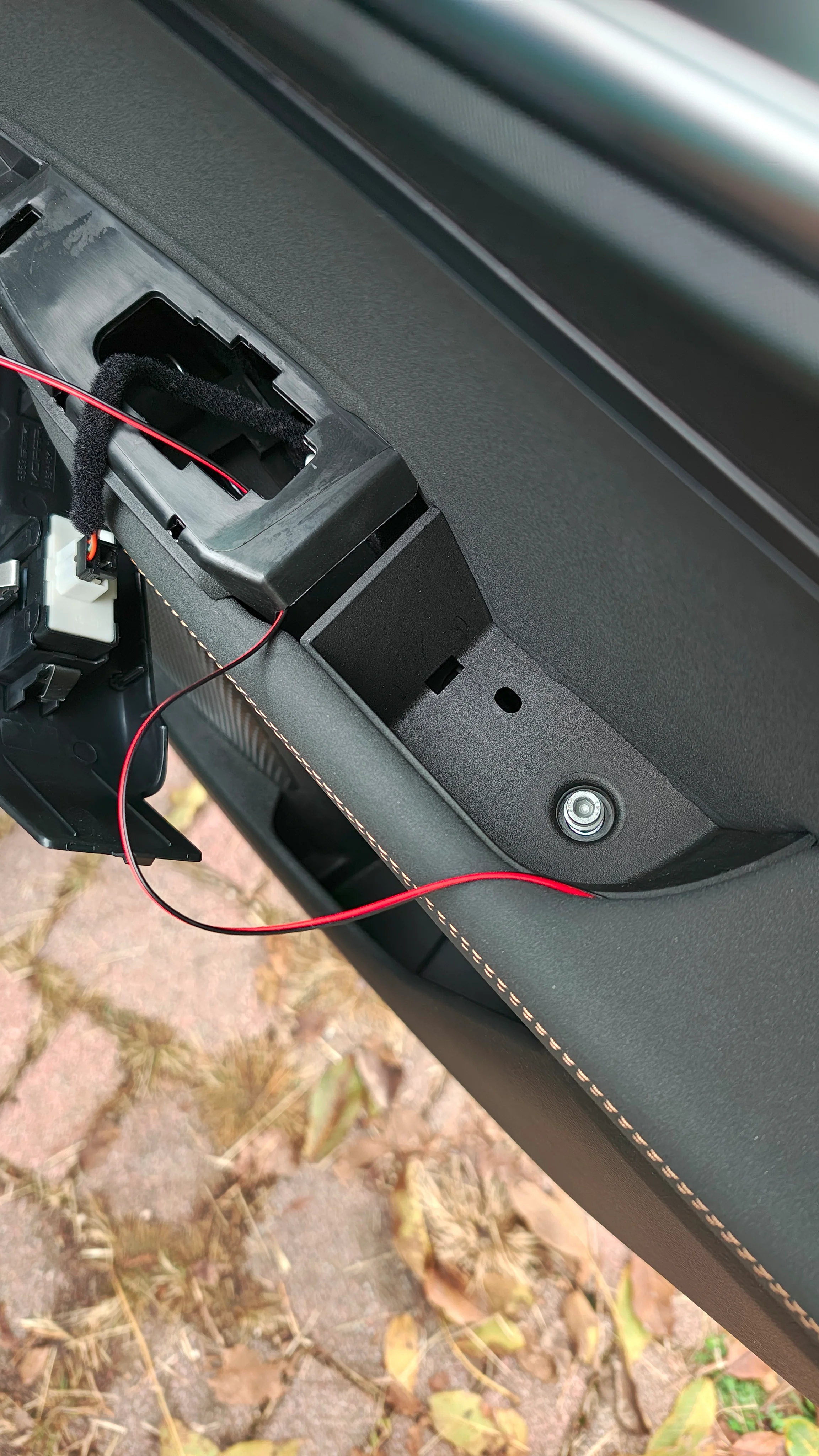

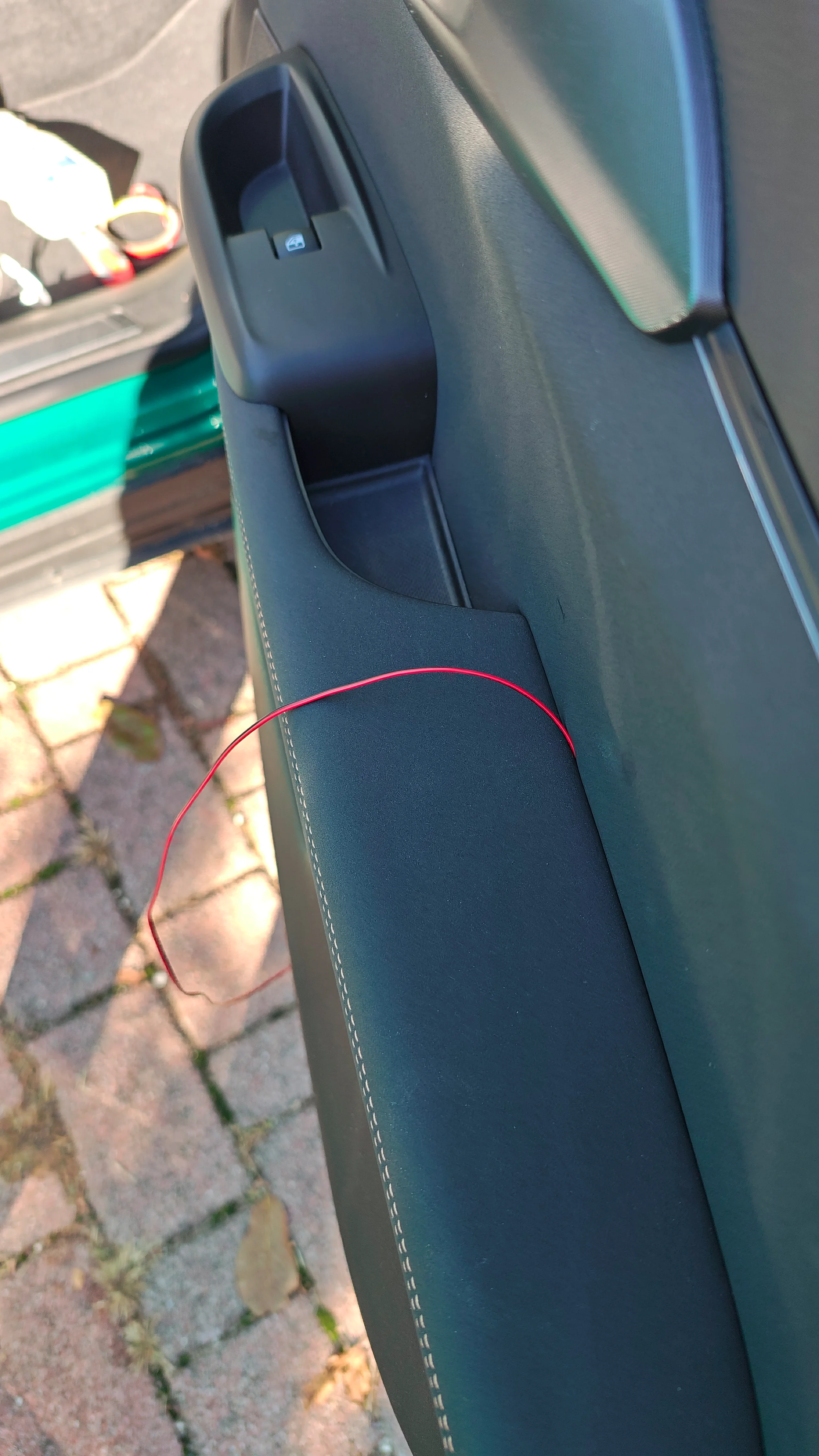

Il filo molto sottile, corre negli spazi in testa alla portiera, entra nel poggia braccio ed entra nella pulsantiera facilmente sganciabile.
    841.1 KB · Visualizzazioni: 3
    840.9 KB · Visualizzazioni: 2

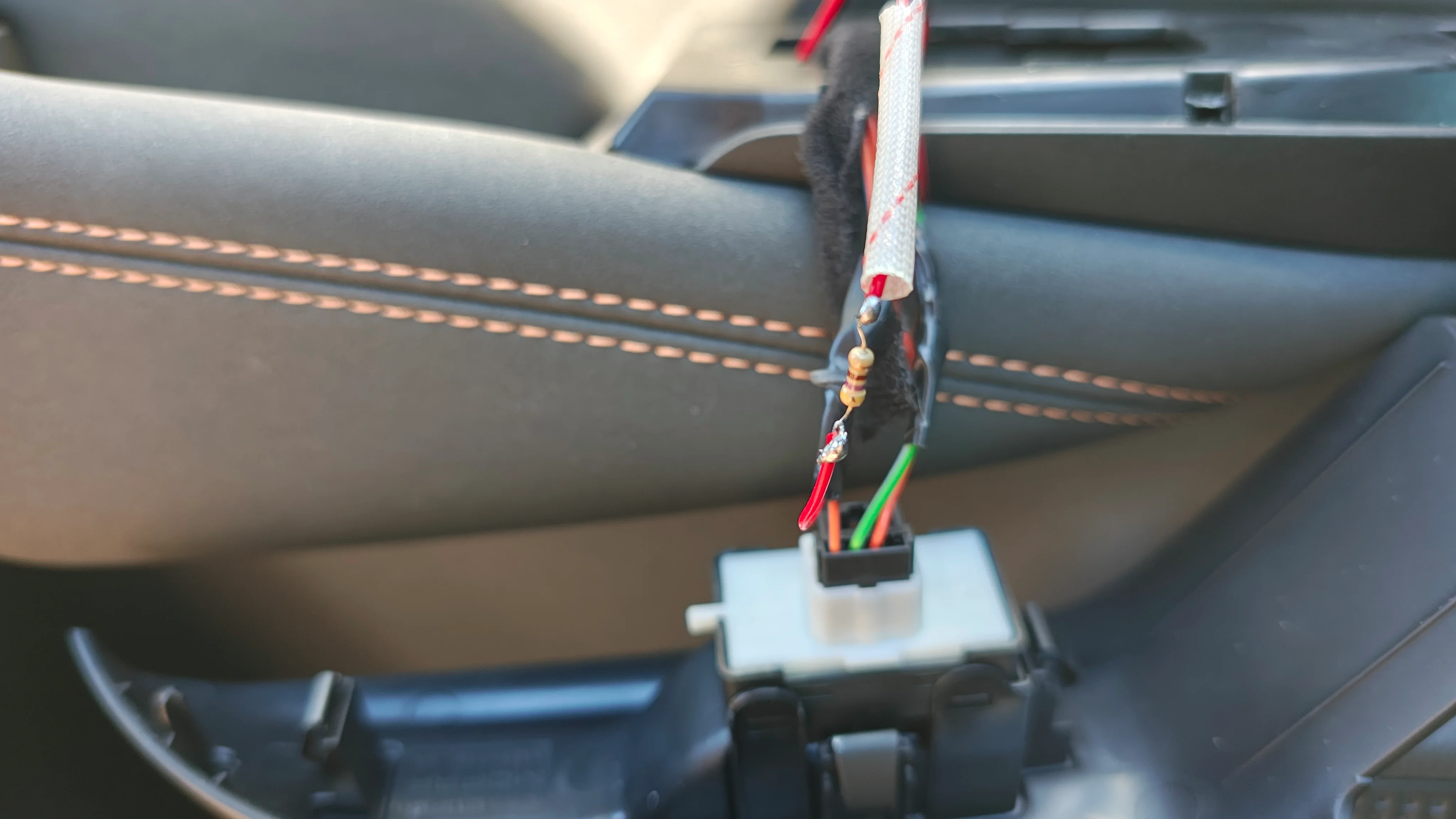

I led funzionano a 12V, e sono collegati ai fili positivo e negativo dell'illuminazione dei pulsanti. La luce emessa è però troppa e darebbe chiaramente fastidio, quindi ho provveduto a inserire delle resistenze per ridurre la tensione, quindi la luminosità.
    248.3 KB · Visualizzazioni: 2

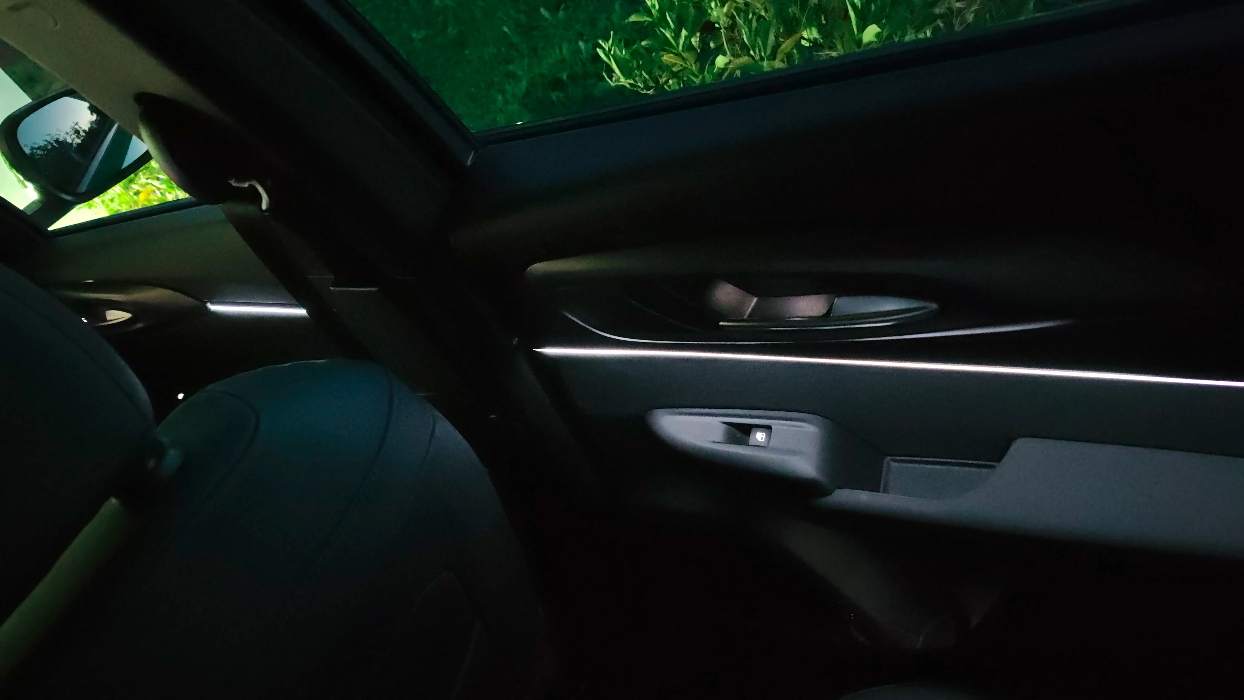

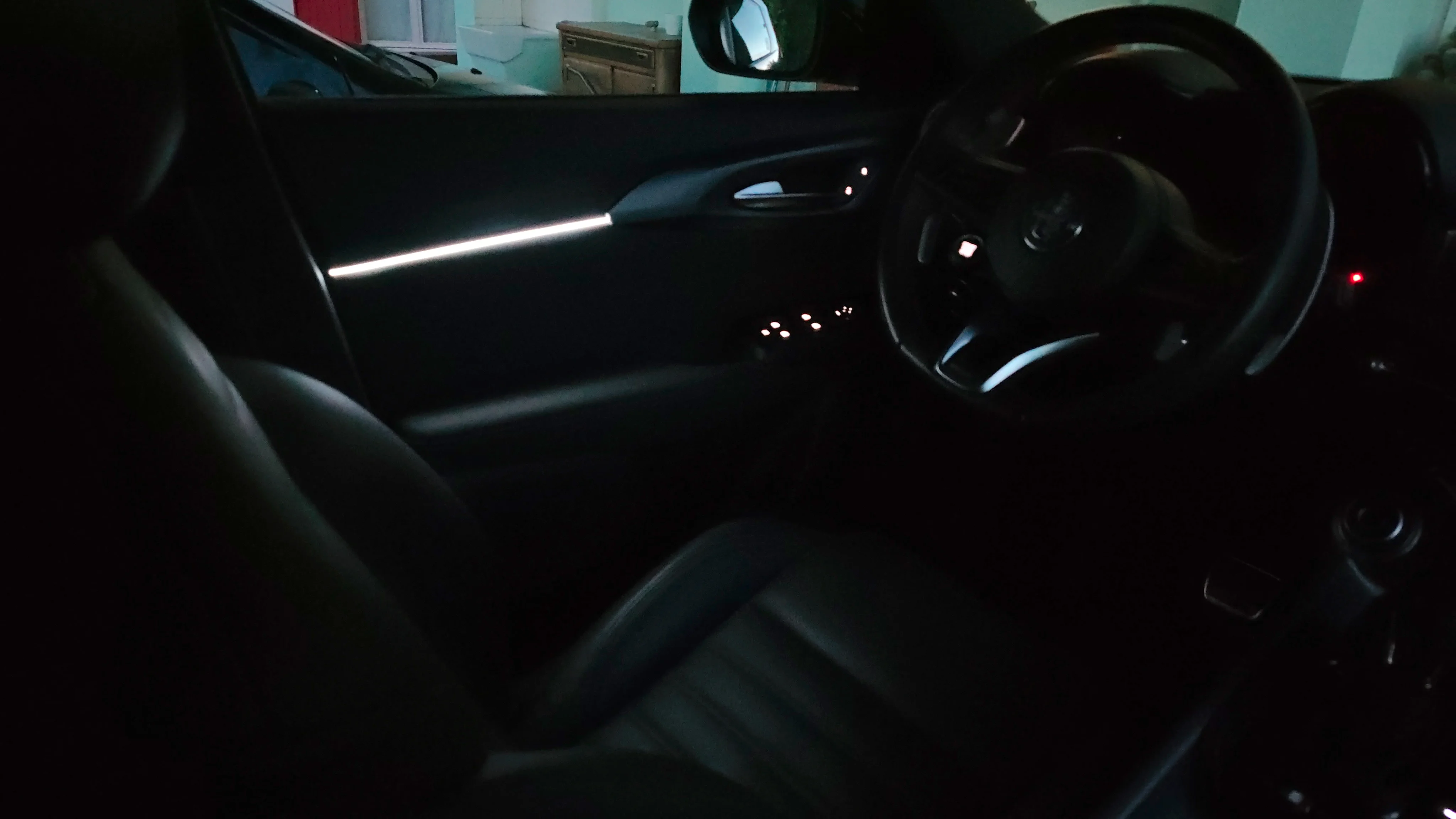

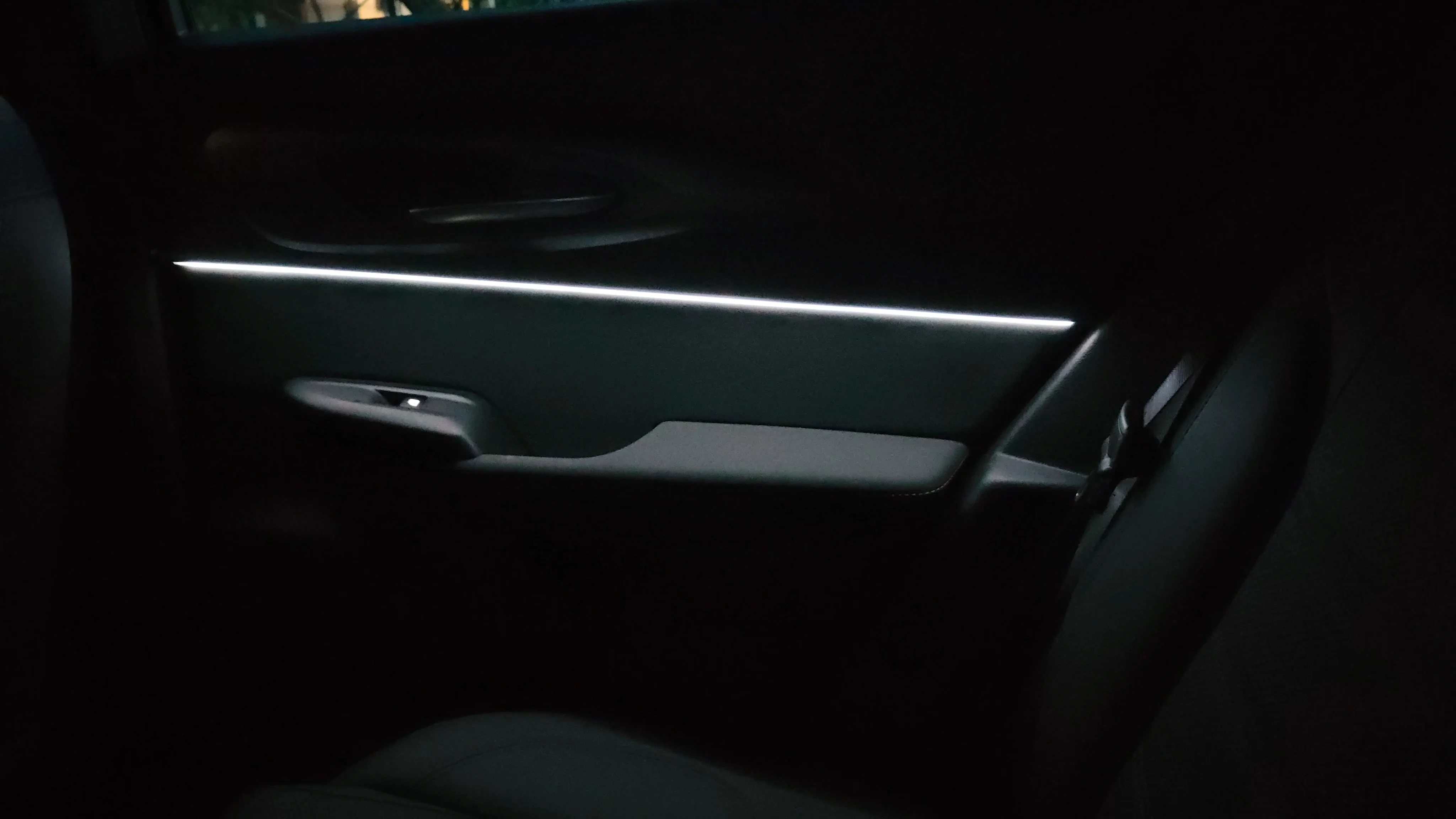

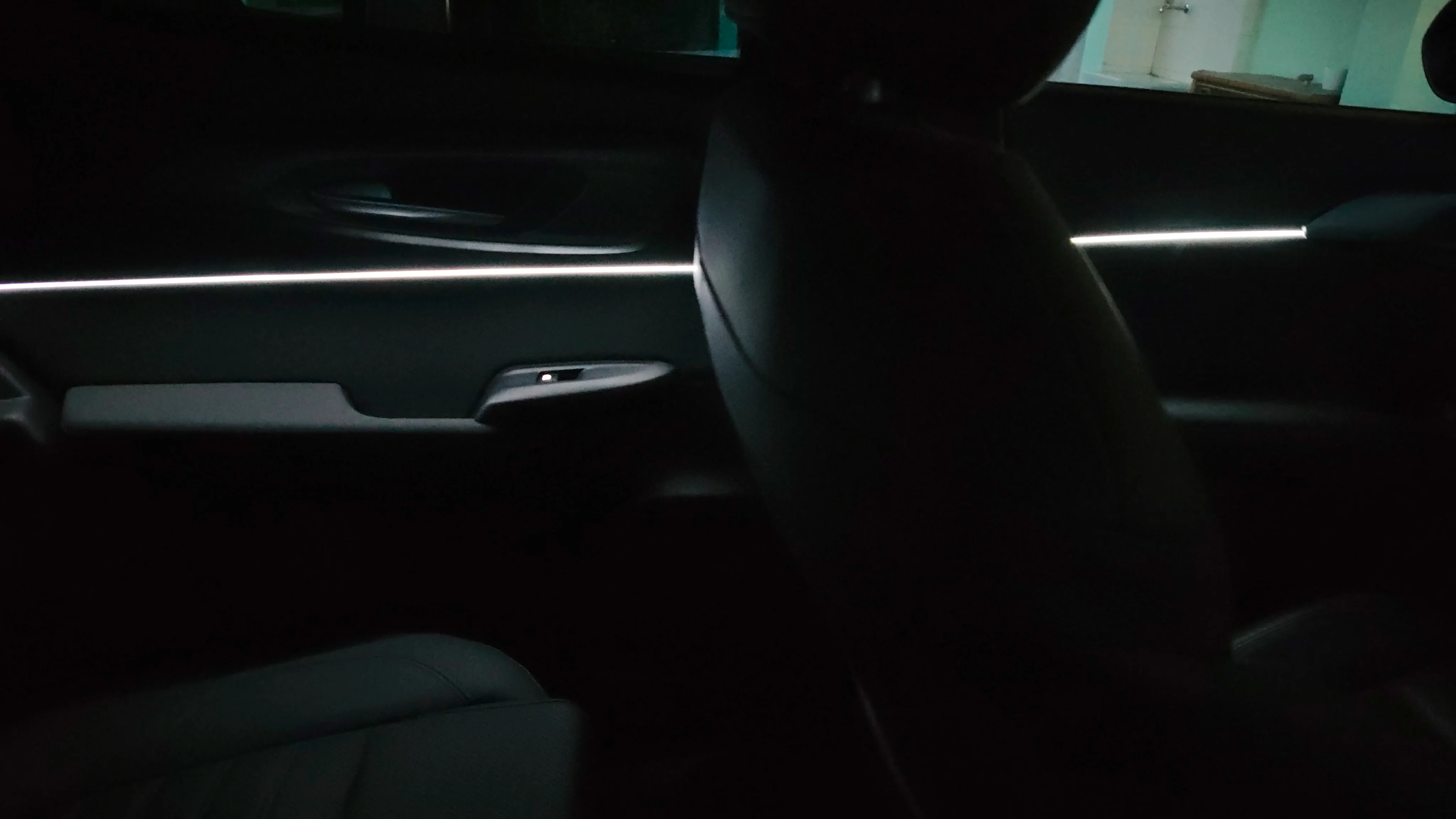

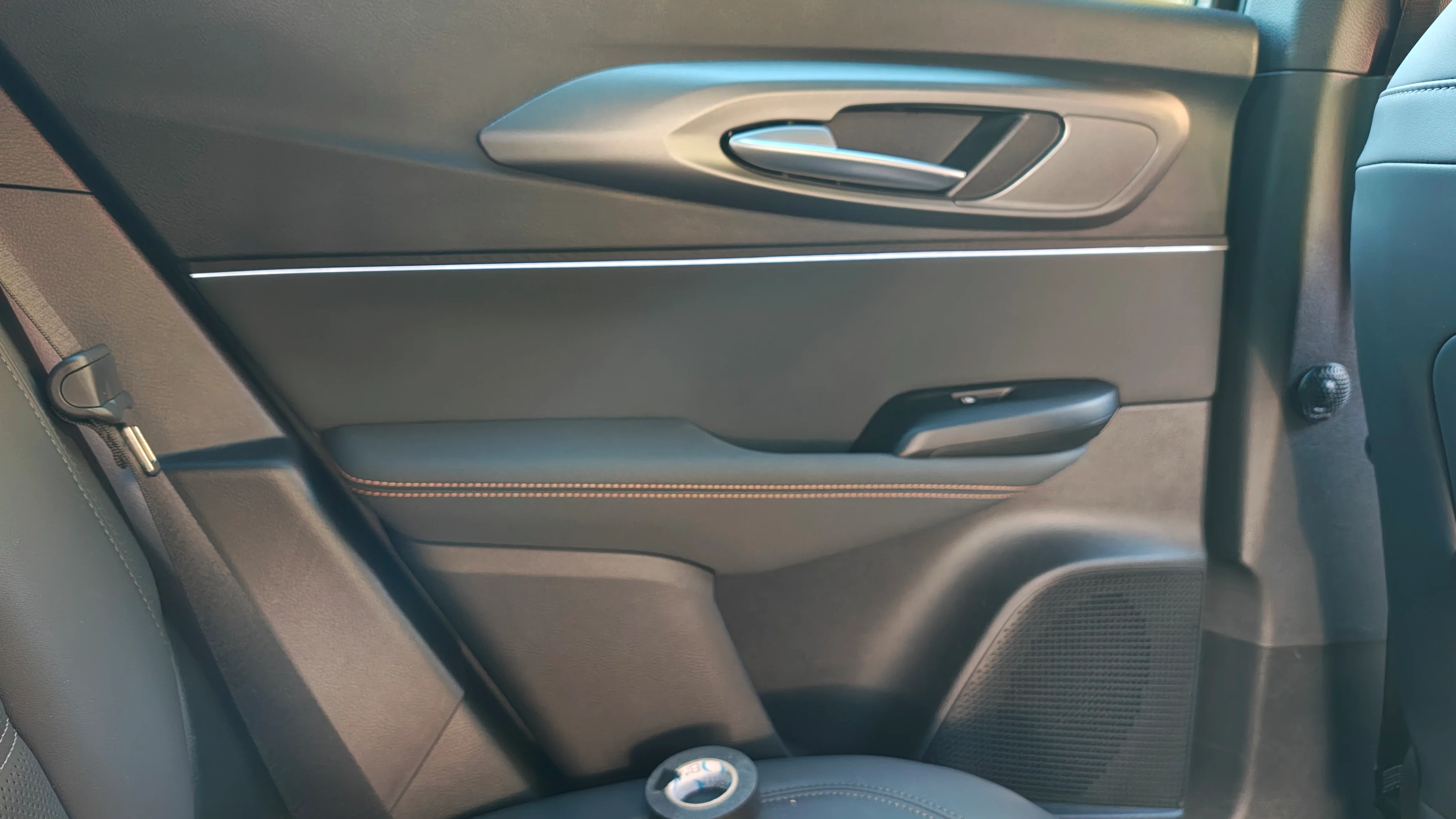

Il risultato finale è notevole e molto piacevole, magari in foto non si riesce a capire bene l'effetto e quantità di luce che non è eccessiva.
    259.8 KB · Visualizzazioni: 3
    172.5 KB · Visualizzazioni: 2
    152.1 KB · Visualizzazioni: 2
    152.4 KB · Visualizzazioni: 2
    50.3 KB · Visualizzazioni: 2
