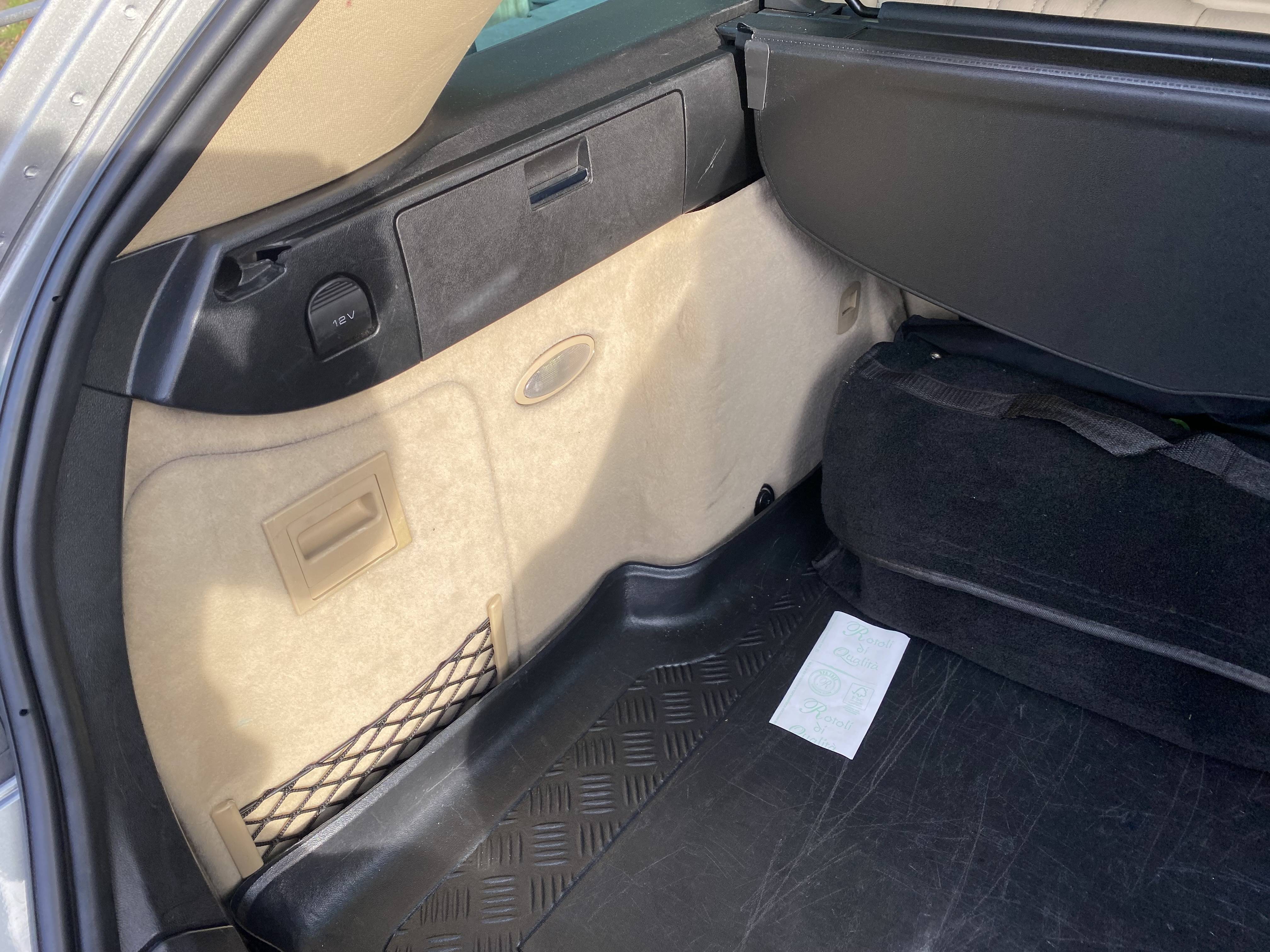

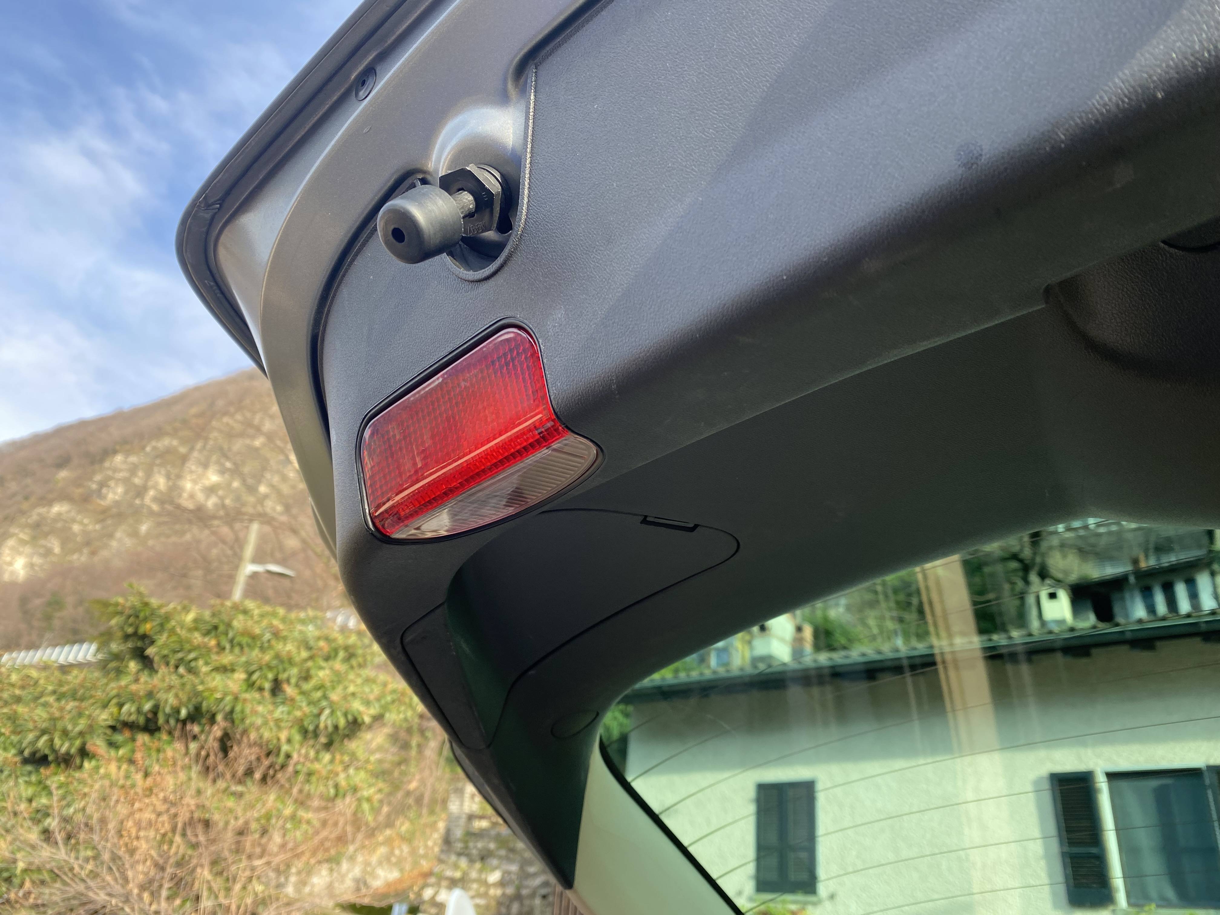

Ciao ragazzi, qualcuno ha idea di quale fusibile sia la responsabilità del fatto che la luce d'ingombro (catarifrangente rosso e bianco) e le luci di cortesia del baule non si accendano?
La presa accendisigari posteriore funziona.
Il responsabile sarà nel quadro fusibili vicino allo sterzo o quello nel bagagliaio (lato sinistro).
Grazie per l'aiuto.

Problema individuato. Controllato tutti i fusibili ed erano ok.
Con una lampada spia ho controllato i connettori e le luci funzionano.
La magagna era nella serratura, quando il baule è aperto, il gancio non arriva a chiudere bene il circuito e dargli sostanzialmente massa.
WD 40 e grasso al litio hanno fatto il loro lavoro. Per il momento funziona.
