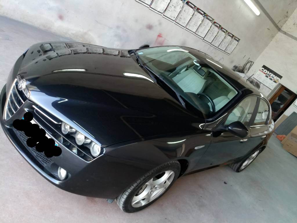

Grazie [emoji6]Sembra un’altra auto

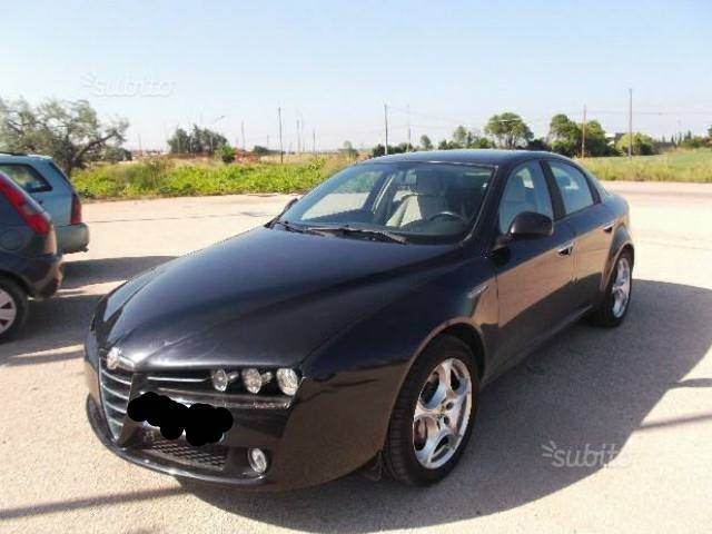

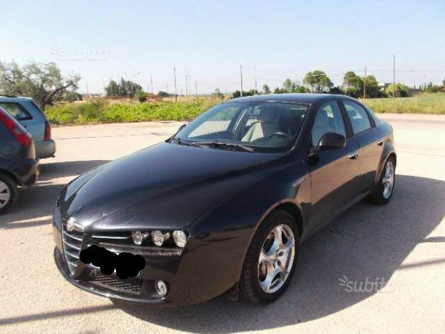

Senti... Da quel poco che vedo(foto al buio)... Lo swirl sarebbe l'effetto cerchi concentrici... causati da continui lavaggi da autolavaggio automatico, le setole graffiano il lucido!ecco due esempi! i segni circolari dovrebbero essere i cosiddetti swirl!
ok praticamente dovrei riverniciarla tutta ? [emoji849]
Sei un grandeSenti... Da quel poco che vedo(foto al buio)... Lo swirl sarebbe l'effetto cerchi concentrici... causati da continui lavaggi da autolavaggio automatico, le setole graffiano il lucido!
In seconda potrebbe anche essere che qualche ********** che l'aveva prima l'ha lucidata con la pasta abrasiva "Cromar", cosa sbagliatissima perché molto mordente, che con l'aggiunta di lucidatrice rotorbitale si vanno a creare quei micro graffi circolari...
Per recuperarla andrebbe carteggiata con carta abrasiva soft 3000...e lucidarla come si deve.
Tranquillo...ok grazie Mille! almeno qualcuno mi dà speranza!

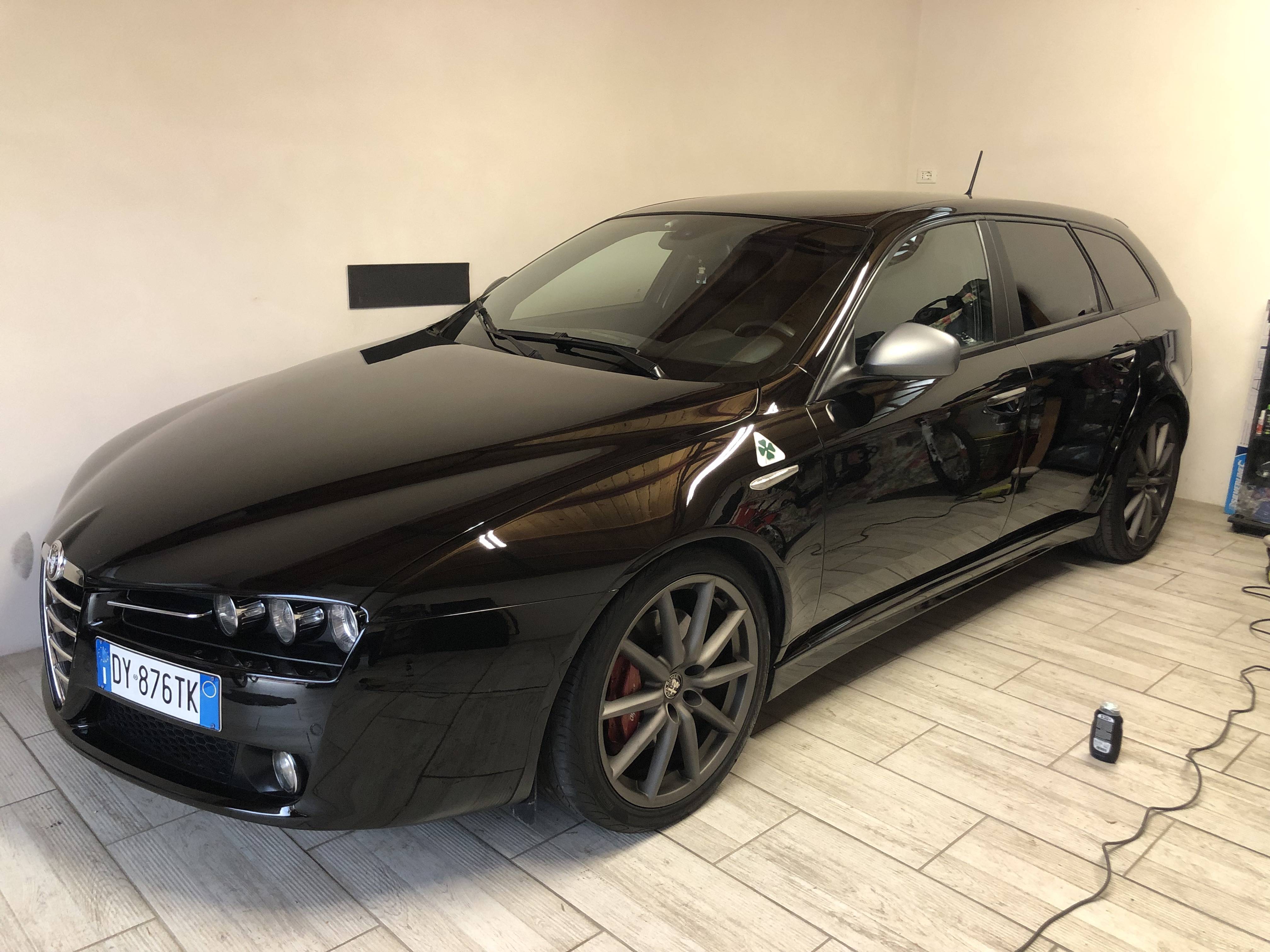

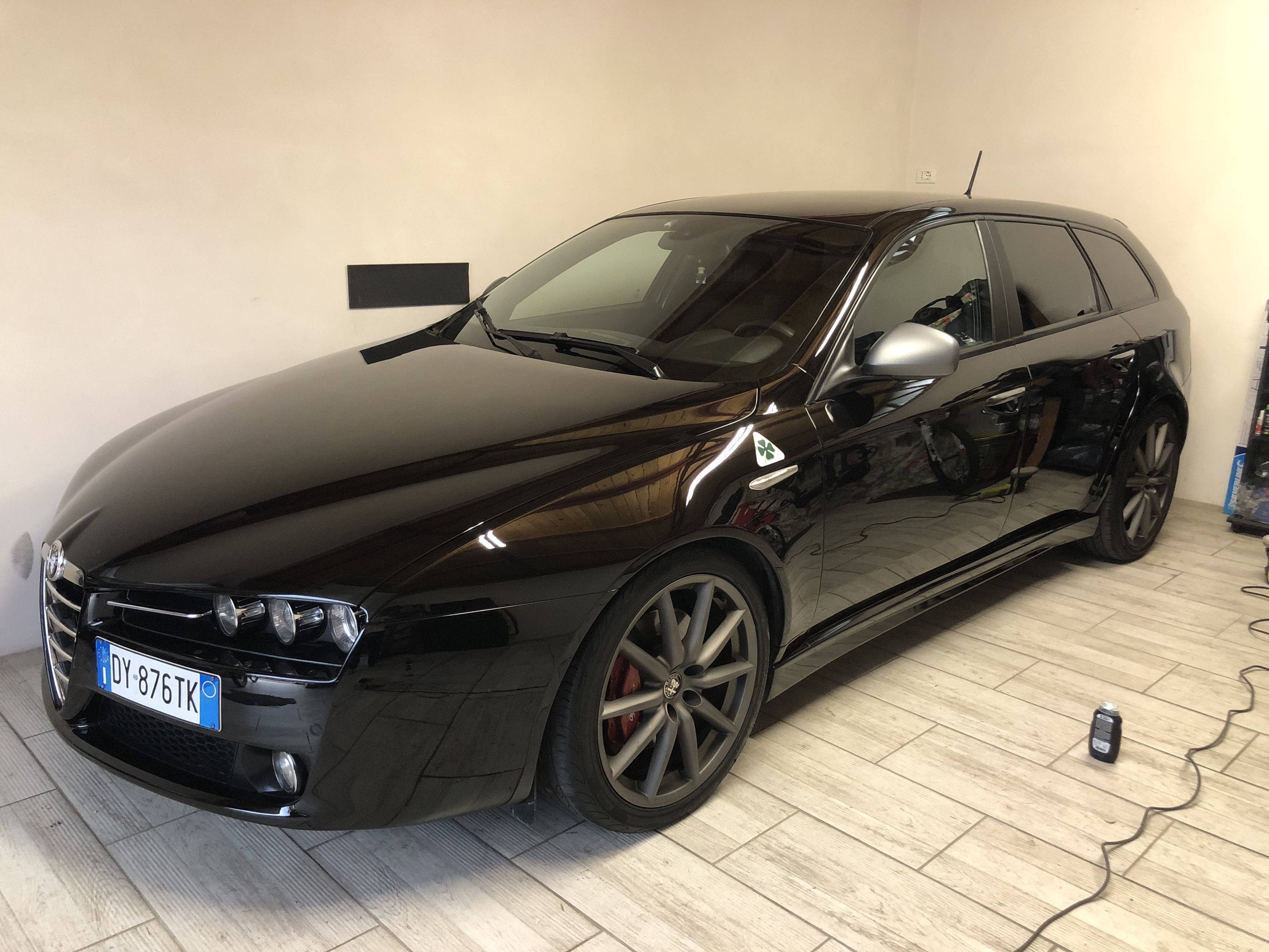

Risultato eccellenteVisualizza allegato 273366
questa è la mia dopo il primo trattamento di "correzione errori".
Questo fine settimana passaggio di nonotecnologia ceramica, poi sigillante.
Mediamente faccio due trattamenti l'anno e passo un Quick detailer spray di mantenimento ad ogni lavaggio.
Sono un detailer dilettante, lo faccio per passione solo sulle mie auto o su quelle di amici. Se vi servono consigli chiedete pure.
