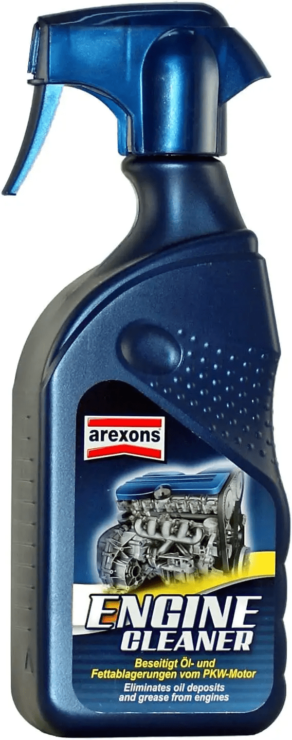

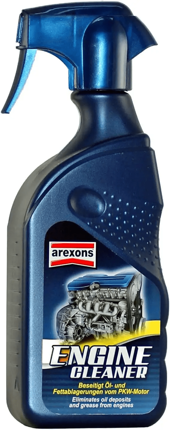

Ma un 15 euro di sconto per comprarsi questo potevano farglielo
Visualizza allegato 251385
