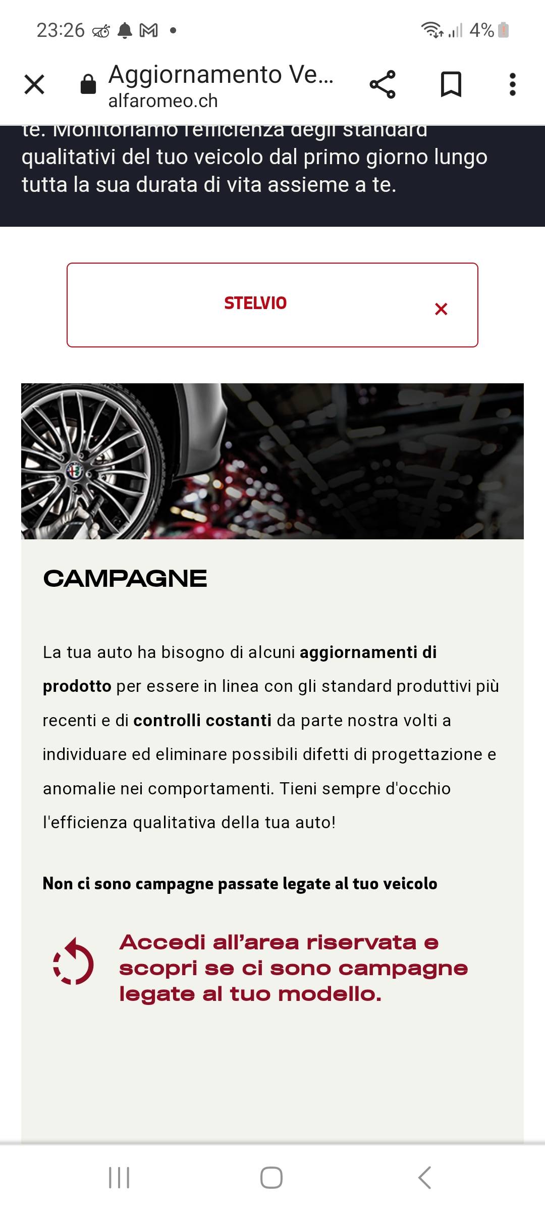

Ho la stessa versione del software sulla mia stelvio..ho provato diversi cellulari e si collegano senza problemi ma il mio A53 non si vuole collegare..su altre macchine funziona
Su internet non riesco a trovare un aggiornamento per questo modello..
Hai risolto tu?
Io no. Ho un MY2018 e ci ho rinunciato, attendo la consegna di una nuova auto. Ci penserà chi la comprerà...😪
Mi pareva più semplice cambiare il cellulare piuttosto che l'auto....
Sembra che la versione android 13 per questo modello di stelvio non riesce ad accoppiarsi. L'unico sistema è l aggiornamento software dell auto..ma mi dice sul sito che non sono disponibili aggiornamenti
Non so dirti per le Stelvio/Giulia dal 2020 in poi, ma per quelle prima l'aggiornamento dell'infotainment non veniva mai indicato anche se presente, dato che l'aggiornamento non era previsto che potesse essere fatto dall'utente finale ed inoltre le indicazioni Alfa sono quelle di non effettuare gli aggiornamenti se l'utente non lamenta malfunzionamenti
