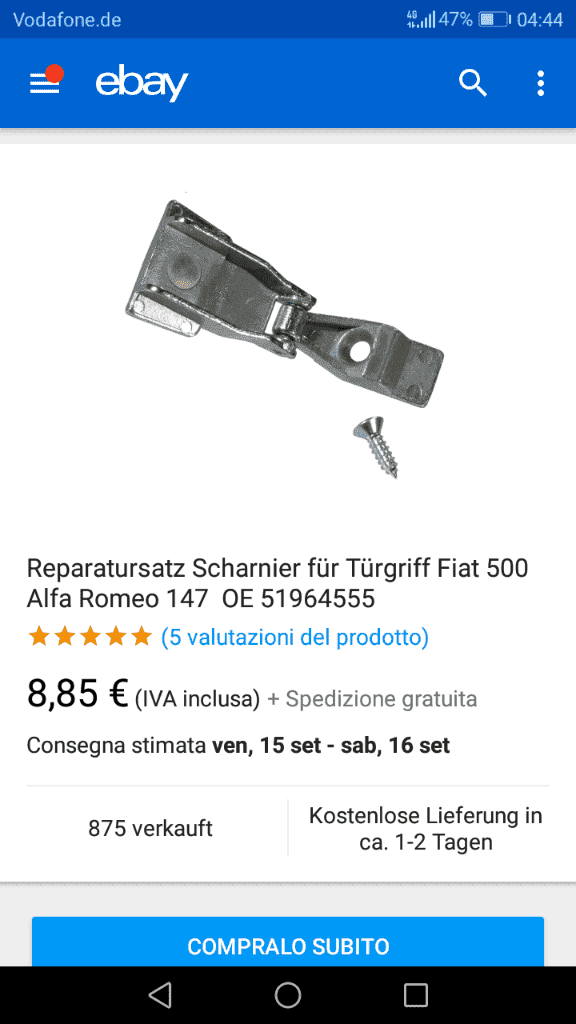

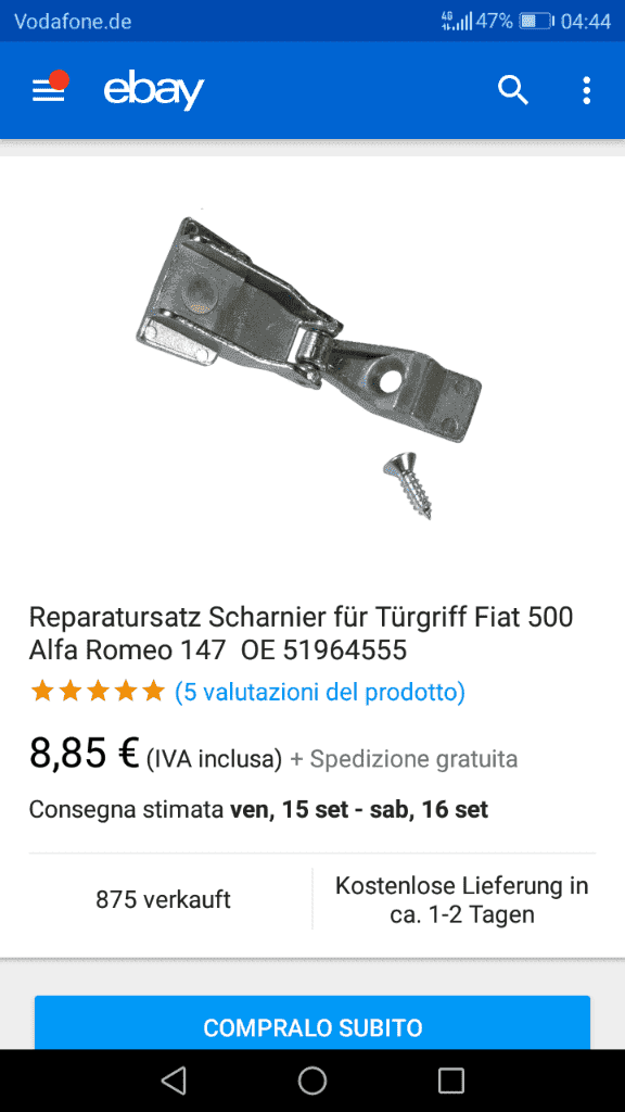

Se è la 147 vendono la cerniera in ghisa che normalmente è quella che si rompe. In Italia forse non lo vendono il ricambio ma su ebay. De Germania lo trovi.
questo è il ricambio
