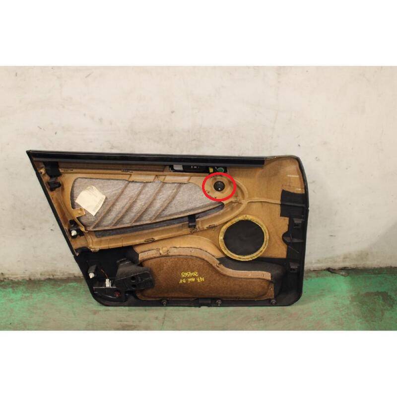

Salve, ho smontato da poco i pannelli per cercare di rimediare allo scollamento del tessuto, per cercare di farlo nel miglior modo possibile ho tolto anche la maniglia nera, questa è fissata con un anello diciamo segettato al foro del pannello, con un po' di pazienza basta sollevarlo e la maniglia esce tranquillamente
Reactions: anto1994
il fermo è quello cerchiato di rosso
