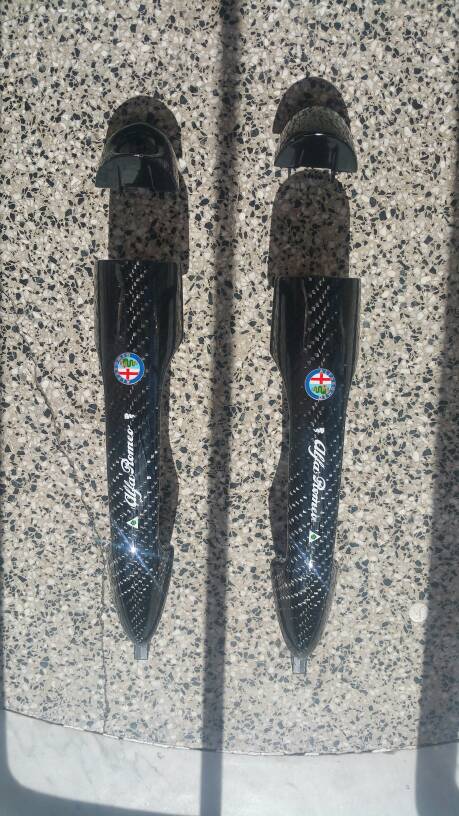

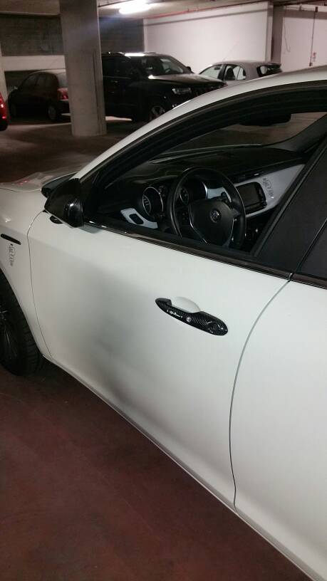

Io ho montato queste ...... buonasera .

Niente male @ndrea m!
anche se io le preferirei senza loghi. Dove le hai prese? Sono originali? Quanto ti son venute? Ma le hai montate tu? Io il tappino interno che suggerisce VURT onestamente non l'ho trovato... c'è un tappino vicino la maniglia interna, ma non credo si tratti di quello perchè la maniglia esterna è molto più arretrata di quella interna, non vorrei sfasciare nulla ...

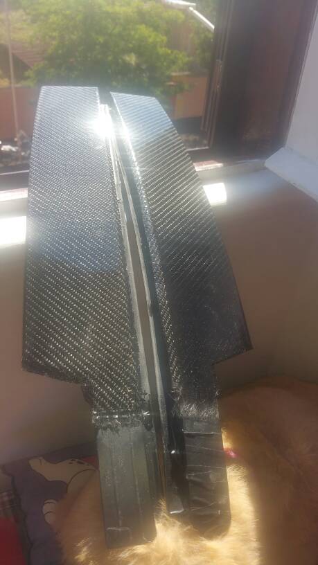

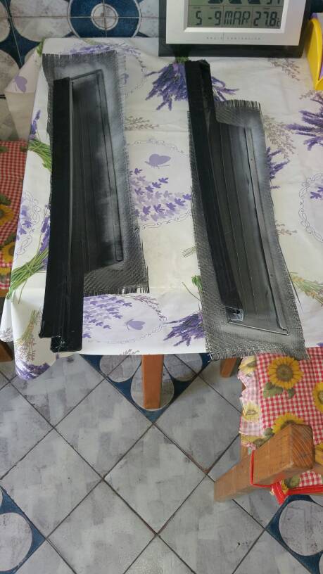

Grazie alfionauta le faccio io e sto facendo anche i montanti vero carbonio e resina
Il tappo che dici sta di fianco lo sportello nella parte vericiata a sportello aperto lall'altezza della maniglia c'è un grano il lo svitato con una brugola da 3 ma credo sia una tors se fai luce nel buco la vedi la all'entità tutta non aver paura non casca nello sportello si blocca quando hai svitato tutto a quel punto spingi la brugola vedrai che sentirai che si sposta liberando a sinistra la serratura a destra il tappo una volta tolti quelli fai scorrere la maniglia in dietro e vedrai che esce ci vogliono 5 minuti
