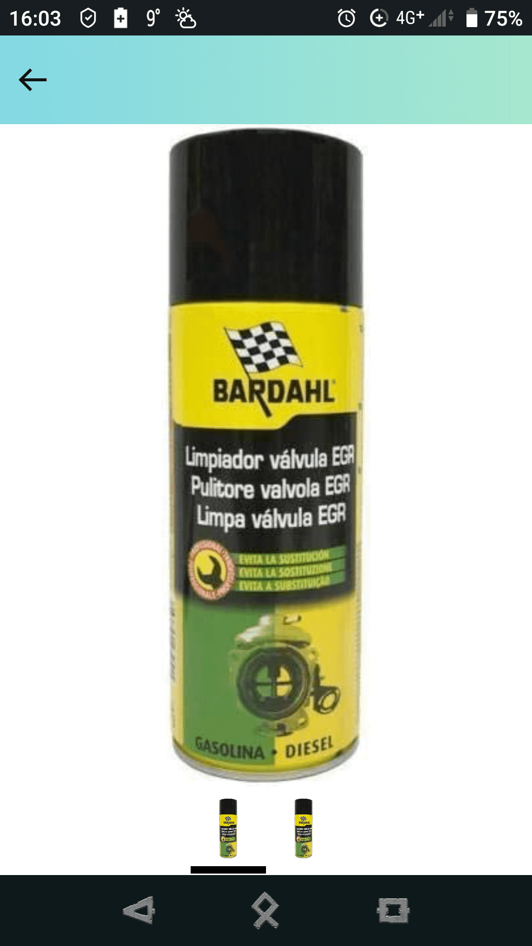

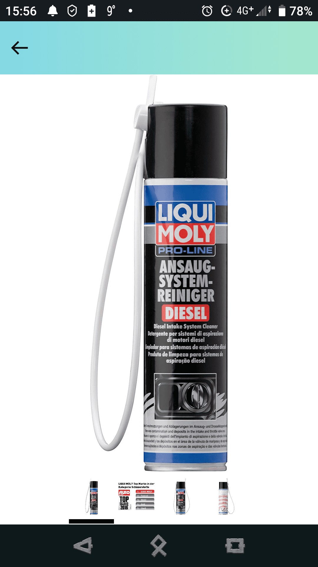

Prima di fare questa operazione bisogna smontare EGR e corpo farfallato e pulire con questo prodotto,. E solo dopo vai con lo spray per il collettore d'aspirazione. Ci sono dei video su YouTube che ti spiegano come fare.
Purtroppo non tt sanno smontare molte cose ci vuole qualcosa di più semplice prendete lo spray togliete sensore map sul collettore e da lì con auto in moto spruzzare a piccole quantità senza fare spegnere auto sarebbe meglio se qualcuno tenesse accelerato a 1500/2000 giri ma se si è da soli va bene anche al minimo piuttosto di niente..
