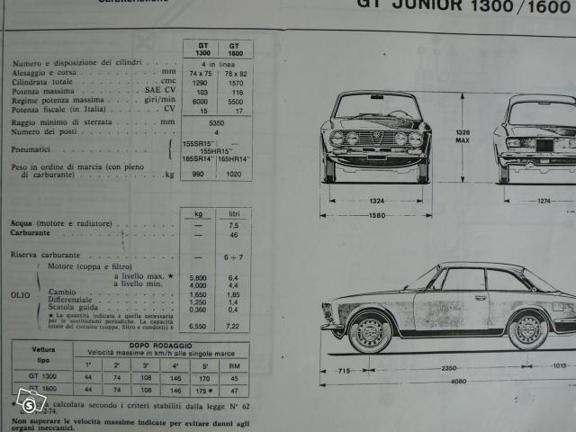

sono in cerca degli interassi per la GT1300 junior per valutare un cambio cerchi e gomme.

se per interassi intendi quanto sotto ecco le info in mio possesso:
carreggiata anteriore: 1324mm
carreggiata posteriore: 1224mm
passo: 2350mm
Ti allego inoltre un estratto del libretto di uso e manutenzione con le misure dei cerchi previsti per le GT Junior 1.3/1.6.
Sei già possessore e se sì di che anno? La mia è una GT Junior 1.3 del 1975.
