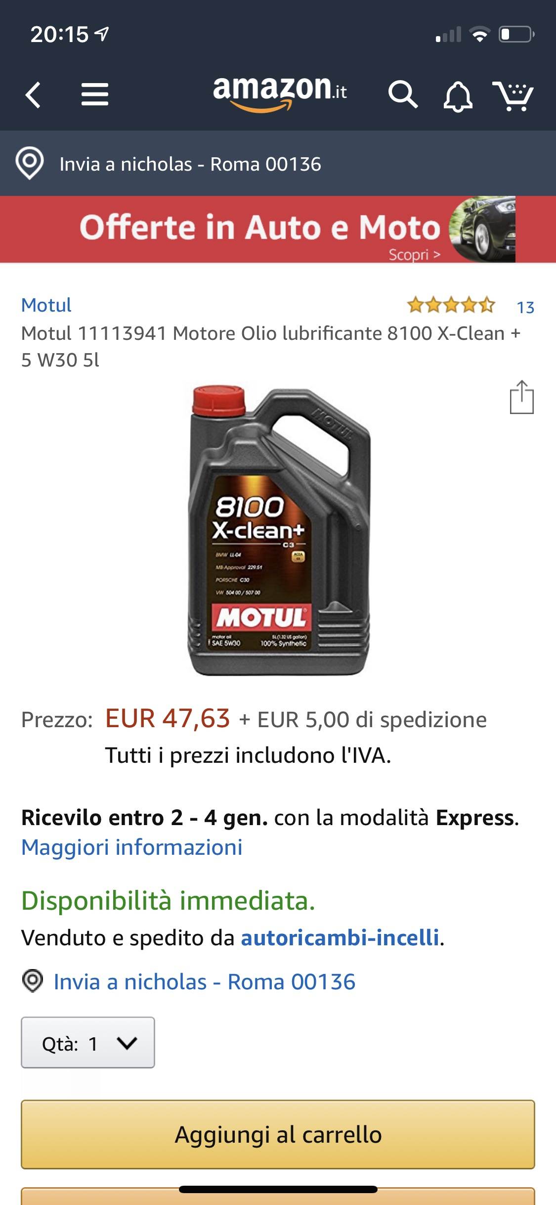

Siete tutti più tosto chiari grazie mille a tutti
va bene questo
