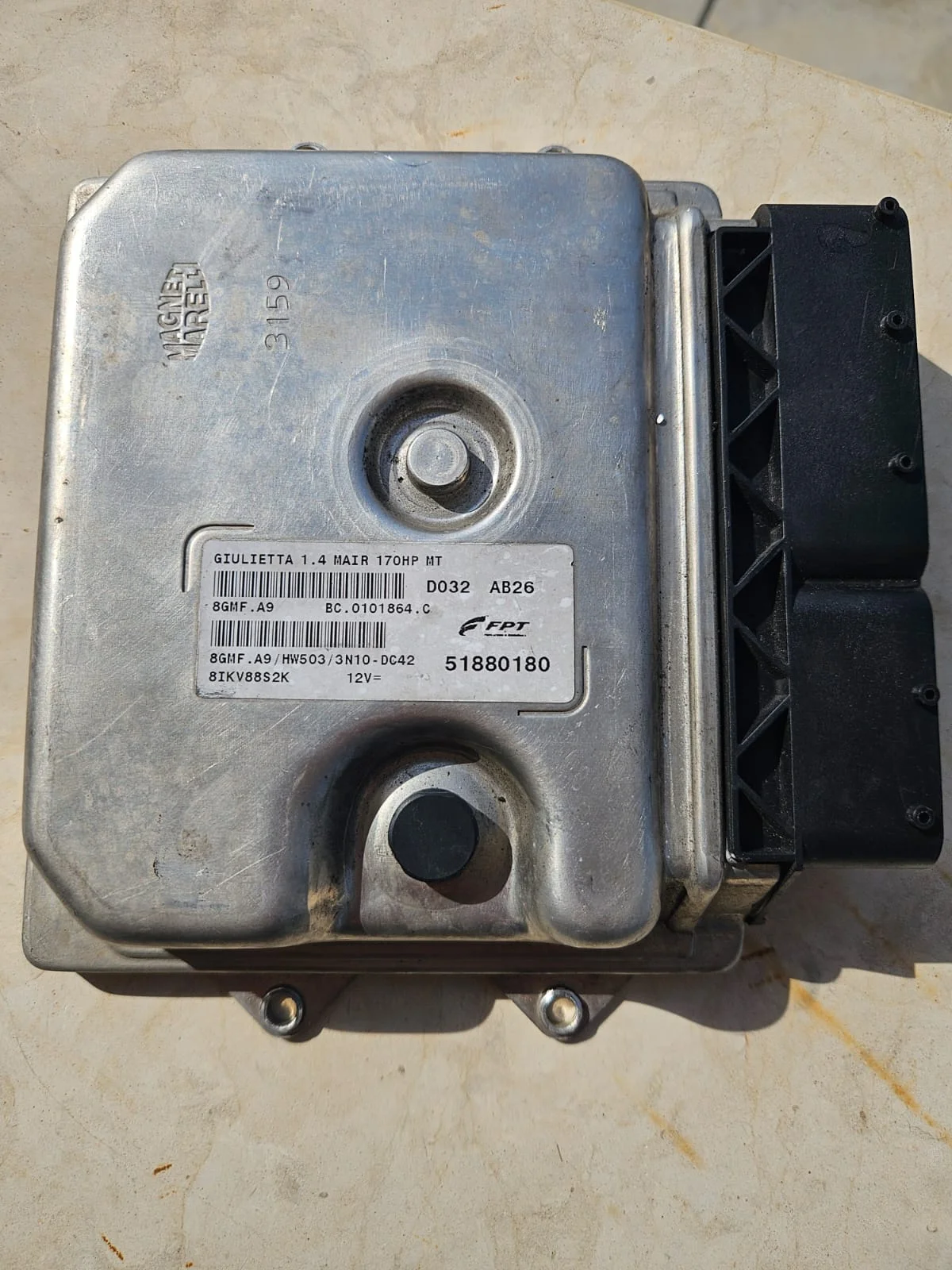

Poi ho smontato sotto il tappetino lato passeggero e ho visto che era stata montata una centralina del cambio Magneti Marelli CFC 8TDF.01 con un codice di una Giulietta , e penso anche il firmware .

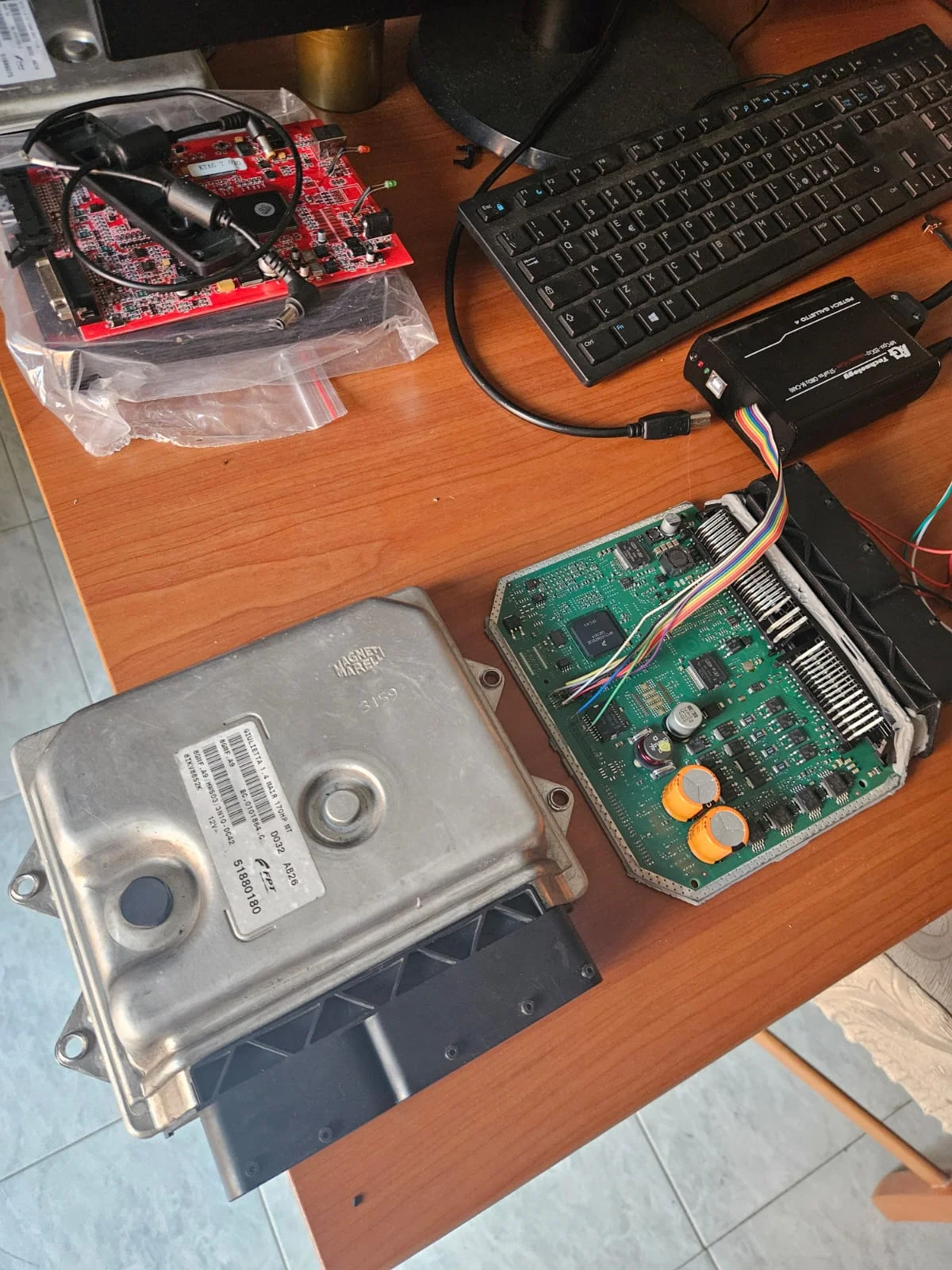

Vado a vedere sotto la centralina l'etichetta e ci trovo scritto Giulietta 1.4 :oops:
Comincio usando il catalogo ePer a cercare i codici giusti della ECU che monta la Mito 1.4 T 16v multiair TcT del 2010-11 e ne trovo 4-5 tra prime versioni e codici aggiornati e su ebay ne compro una in Francia da una mito uguale incidentata. Mi arriva la Magneti Marelli col codice giusto e infatti con scritto sopra Mito 1.4 16 multiair 135hp DDCT e comincio a lavorarci sopra. Intanto avevo studiato come poterla leggere e scrivere e scopro di poter usare gli strumenti che avevo acquistato nel 2018 per un'altra auto ....presi un Kess e il Ktag della Alientech e il Galletto V54 della FGtech, chiaramente cloni degli originali. Il Ktag è perfetto per leggere e scrivere questa centralina, chiaramente aprendola ma purtroppo mi sono trasferito in Sicilia per lavoro e anche se mi son portato questi strumenti il Ktag era senza i cablaggi dedicati e ho ripiegato sul FGtech V54 che per fortuna ho trovato documentazione che conferma che posso usarlo su queste centraline.

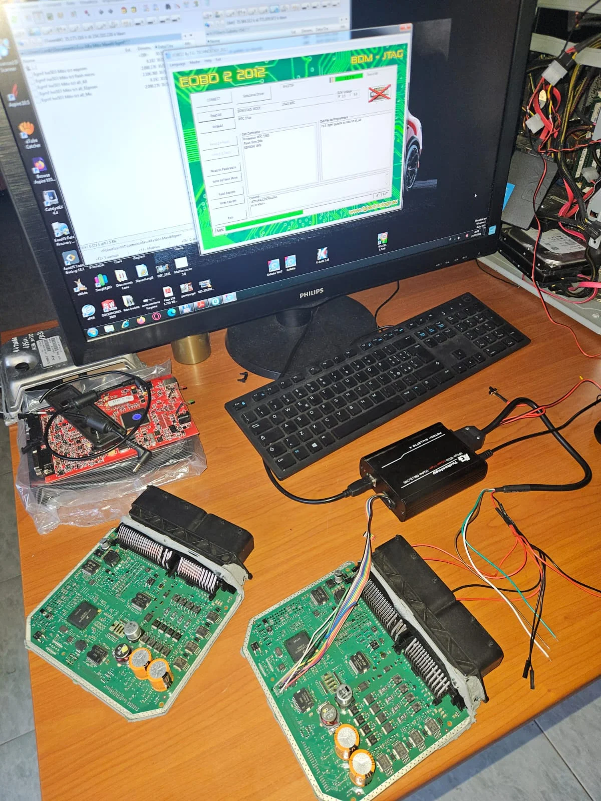

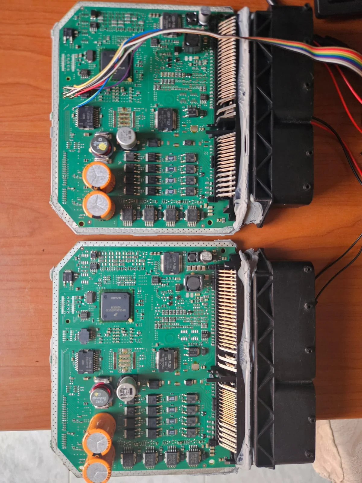

Smonto la centralina sulla Mito (proveniente da una Giulietta) e scopro che a parte le scritte varie quella piu importante oltre ad essere una 8GMF è il codice hardware, che era Identico ( HW503 ) e cominciano i primi dubbi.

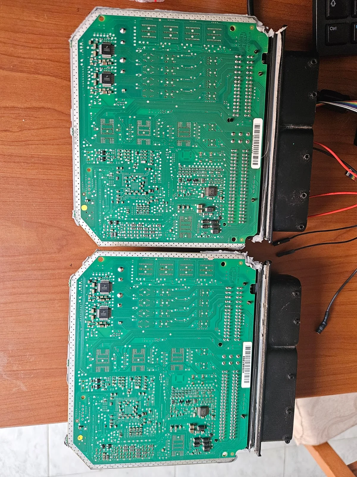

Le apro e le guardo minuziosamente dentro con la lente e sono praticamente uguali precise :rolleyes:.

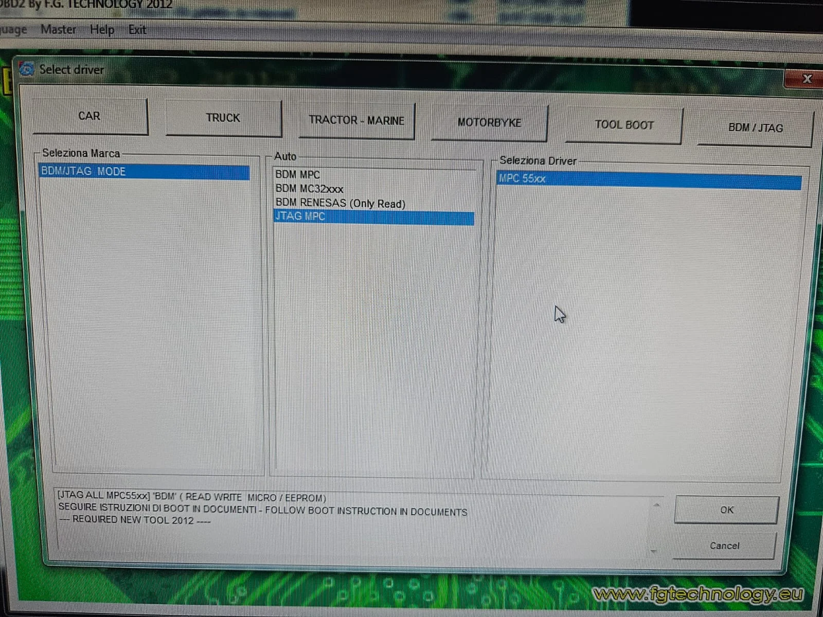

Installo il software, saldo i fili per la lettura jtag mpc provo e faccio la lettura full delle due centraline della Flash e della eeprom. Poi prendo i dati della centralina che avevo sulla mito e la clono su quella acquistata usata. Tutto ok nella scrittura, e vado con i miei dubbi a metterla sulla mito per provare poi a vedere se con il riallineamento proxy e calibrazioni varie se si sistemava qualcosa ma niente, come sospettavo essendo l'hardware uguale non poteva che non cambiare nulla.
Insomma ritorno sulla mia idea che la centraina si è stata cambiata e in Alfa Romeo non sanno andare oltre, vuol dire che il problema è software e basta.
