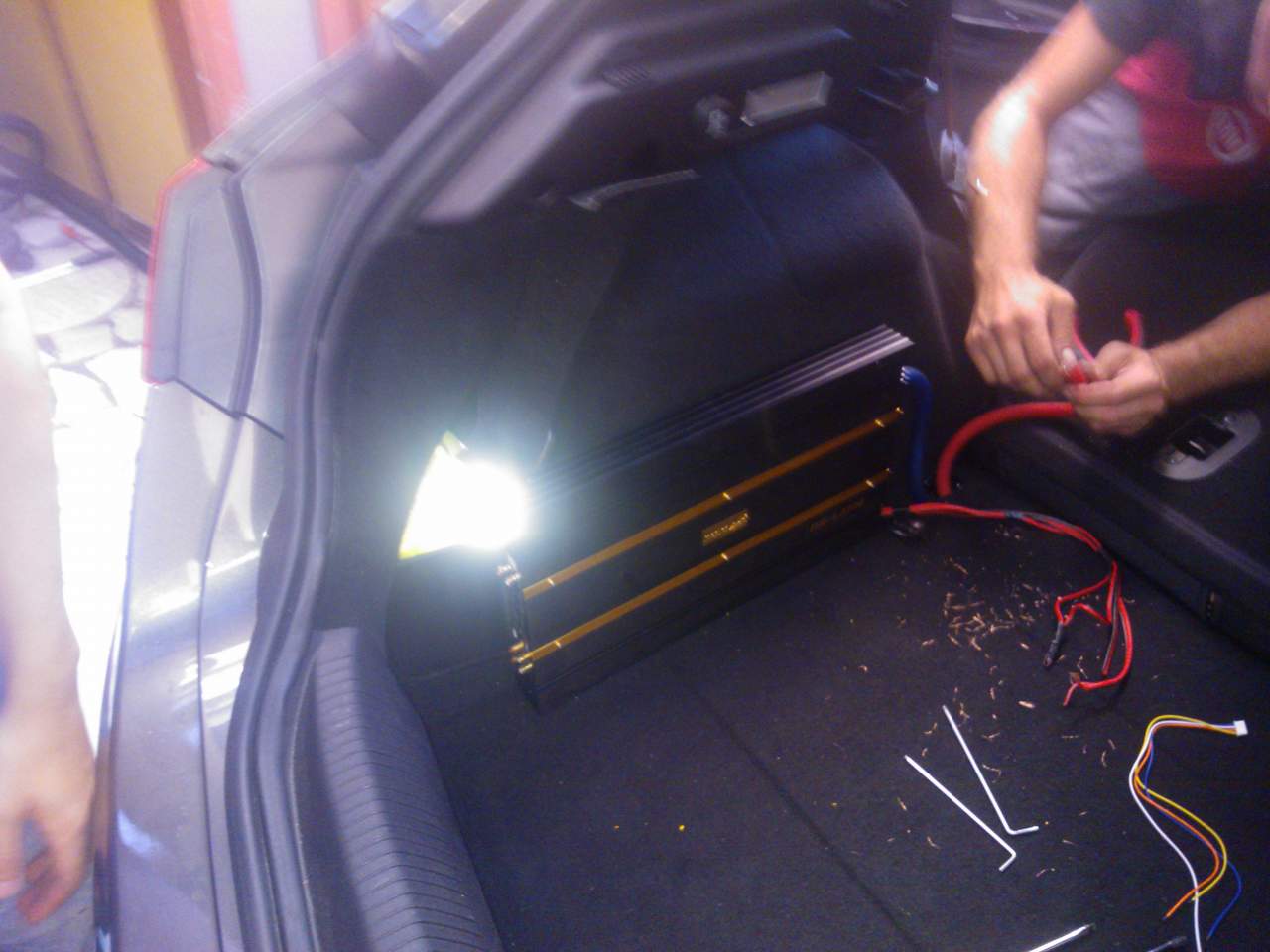

ecco tre foto giusto per rendere l'idea....

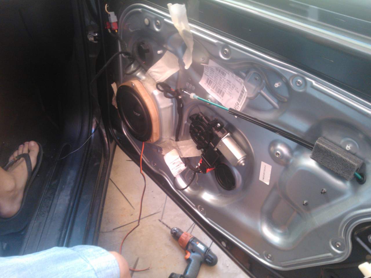

prima foto in quanto abbiamo deciso di mantenere i cavi originali stava passando i cavi per poi modificarli direttamente dietro la radio...sono state effetuate delle saldature e chiuse con la guaina termorestingente....

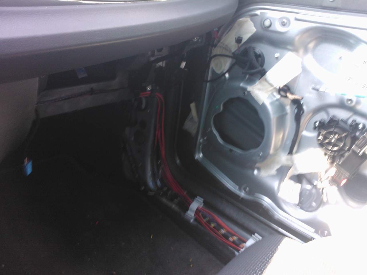

seconda foto preparazione cavo alimentazione da 50 mm2 che è stato passato dalla guarnizione originale dell'auto...ahahahahahahahahahah....

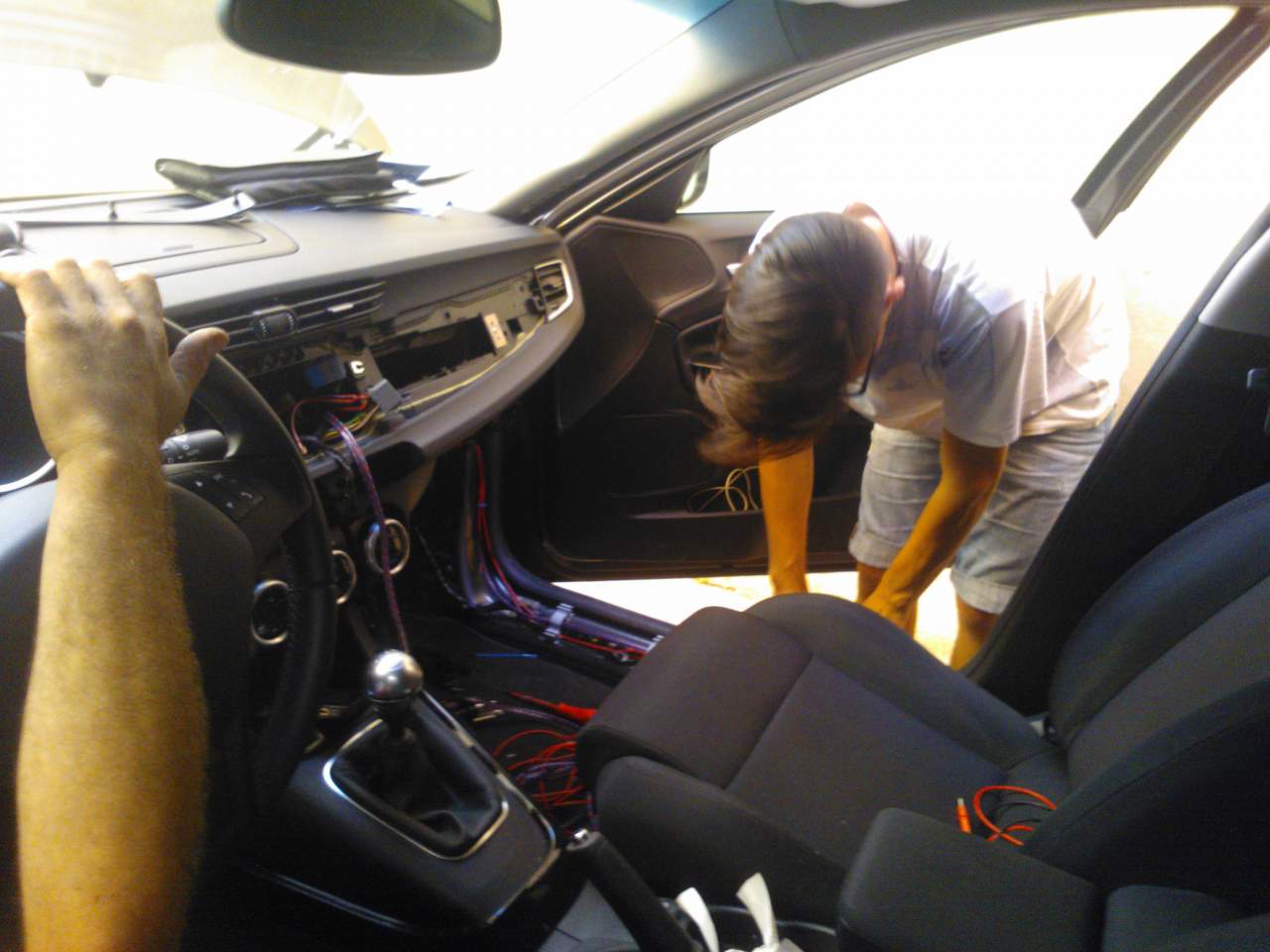

terza foto ovviamente continuazione....
è stata smontata quasi tutto anche dietro il divano è volato per far passare i cavi oggi monteremo le cornici fatte in MDS con relative casse e sentiremo....

prima foto ecco come si presenta la cartella nuda e cruda...ovviamente non ho fatto l'isonorizzazione e sò già che me ne pentirò ma causa tempo e sbattimenti vari perchè la cartella presenta alcuni problemi uno su tutti e che è rivettata quindi grandi rotture di boll....secondo problema e questo è proprio strutturale giulietta...c'è un coponente che vibrerà sempre quindi insonorizzando o non insonorizzando qualche vibrazione uscirà sempre e questo avviene dalle pulsantiera degli alza vetri che hanno l'azionamente che chiude il contatto ballerino....e ce lo dobbiamo tenere così....
seconda foto è l'amplificatore ovviamente ha tagliato il tappetino per fare uscire i cavi e per alloggiarlo ovviamente abbiamo anche messo 2 viti più una staffa nella moquett che se un domani bisogna toglierlo non si vedrà niente...

ovviamente i crossover sono stati montati nella cartella esterna e fissati con colla a caldo come anche i fili con qualche puntura di colla a caldo...i tweeter sono stati alloggiati nei loro spazi e ovviamente bloccati con un pò di collo a caldo....
