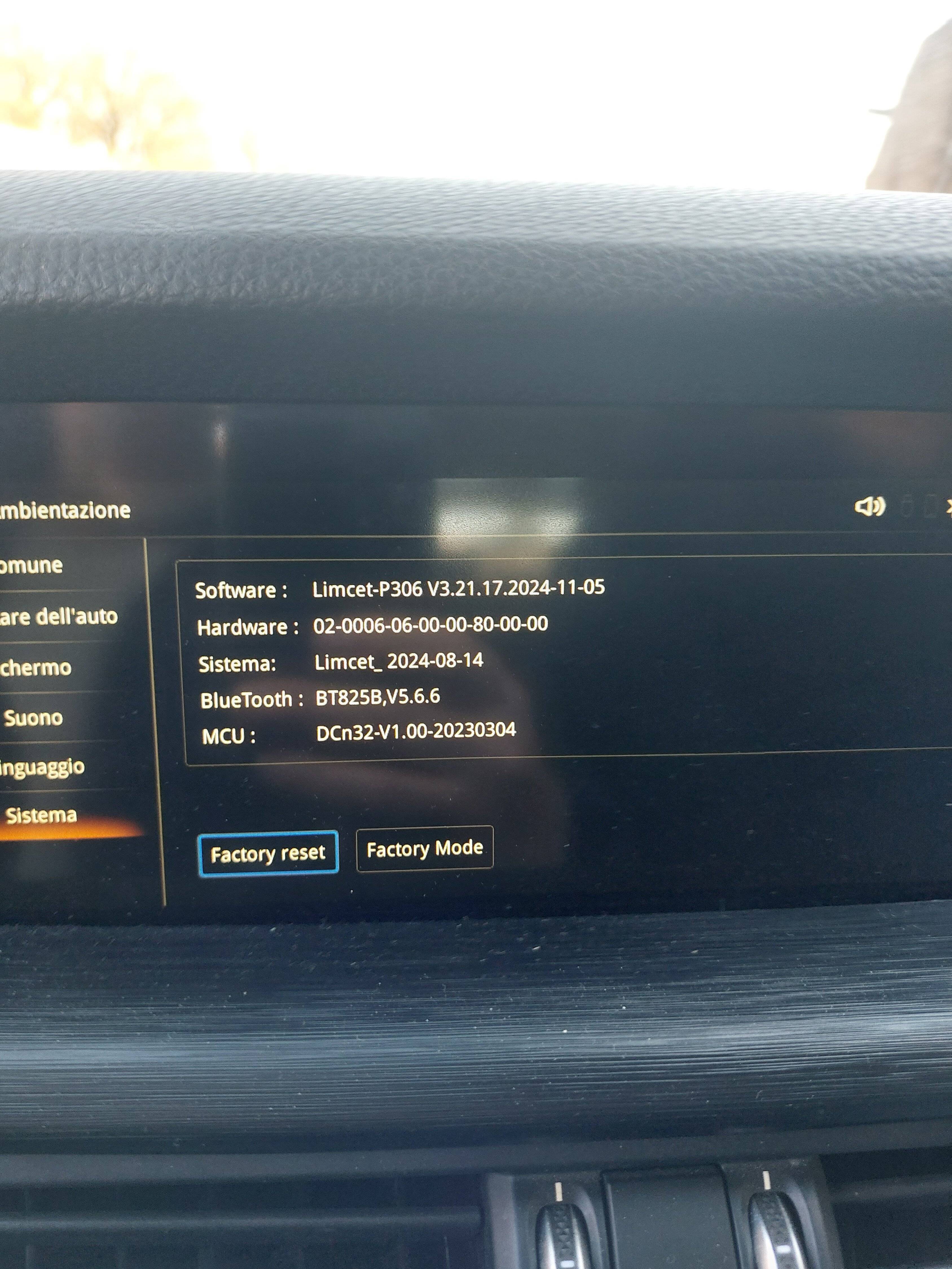

Buongiorno, ho installato un modulo carplay/android auto, ho alcuni problemi che il venditore non riesce a risolvermi (per evidente inettitudine): 1) da quando l'ho installato ho la spia sul cruscotto "impianto audio non disponibile" 2) per poter effettuare telefonate devo connettermi con il sistema originale altrimenti non mi funziona il microfono, 3) quando chiedo qualcosa a Google vedo che mi risponde attraverso la barra luminosa ma non sento alcun audio. Il software è Limcet P306 V3.21.17.2024 allego immagine

Risolto, il tutto era dovuto ad un pin di una presetta del nuovo strumento che, non era in sede
