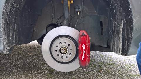

mi spiego, devo sostituire pinze e dischi di serie ormai obsoleti e usurati e installare
nuovi dischi e NUOVE PINZE Brembo 4 pompanti dell'alfa mito "ex qv". su alfa 156 twin spark.
qui la modifica effettuata dall'Amico Marcob156 ex utente del forum.
Alfa Romeo 156 - 2.0TS 16v 155cv - distinctive - grigio africa - 2000 - tv

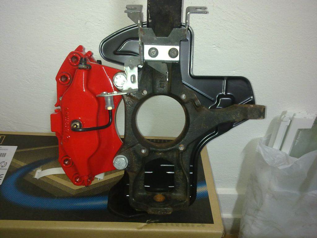

questa è un esempio di pinza radiale vista dal restro installazione su montante sospensione

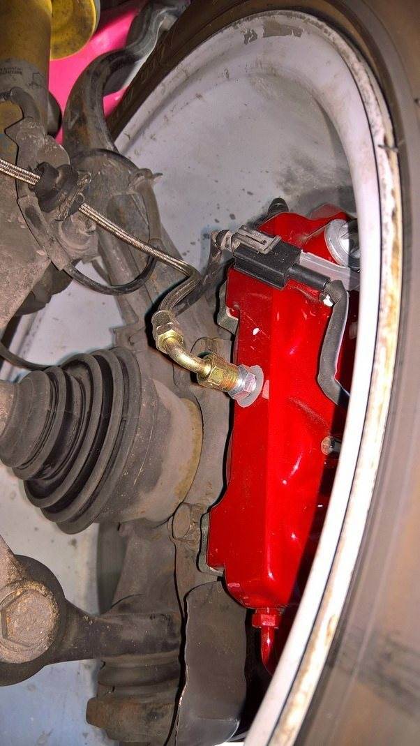

qui invece il particolare vero e proprio di come dovrebbe essere anche se a me questo raccordo a gomito
non convince più di tanto.e sto cercando una soluzione diversa

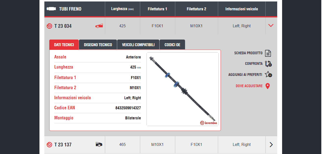

per aiutarmi a capire ho preso in esempio il catalogo della Brembo con i tubi originale OEM
Dischi e pastiglie per ALFA ROMEO 156 (932_) 2.0 16V T.SPARK (932A21__)
e abbiamo che il tubo standard della 156 twin spark per pinza normale flottante è così:
Assale Anteriore
Lunghezza 425 mm
Filettatura 1 F10X1
Filettatura 2 M10X1
Informazioni veicolo Left; Right
Codice EAN 8432509614327
Montaggio Bilaterale

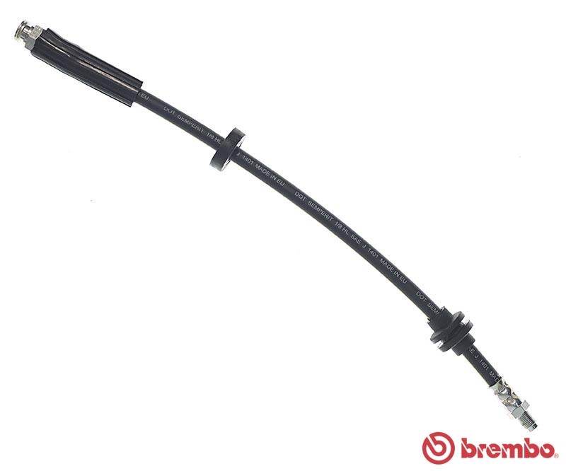

per cui comparando i tue tubi relativi il primo alla 156 twin spark e il secondo alla mito qv da dove
ne derivano le pinze facendo questo ragionamento l'attacco lato pinza dovrebbe essere così:
dettagli tubo freno originale alfa mito qv

ecco qui la differenza nei raccordi di innesto troviamo il raccordo che si collega
al tubo diretto di mandata dalla pompa freni 1M 10x1 (raccordo maschio)
Filettatura 1M10X1
e il raccordo 2 che dovrebbe essere quello che si innesta sulla pinza è raccordo femmina
Filettatura 2F10X1
Left; Right
Codice EAN 8432509622322

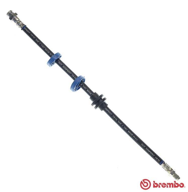

e visto che ancora non ne ho abbastanza sono andato a vedere i tubi della giulietta con impianto brembo
Assale Anteriore
Lunghezza 430 mm
Filettatura 1 F10X1
Filettatura 2 M10x1
Codice EAN 8432509654996
