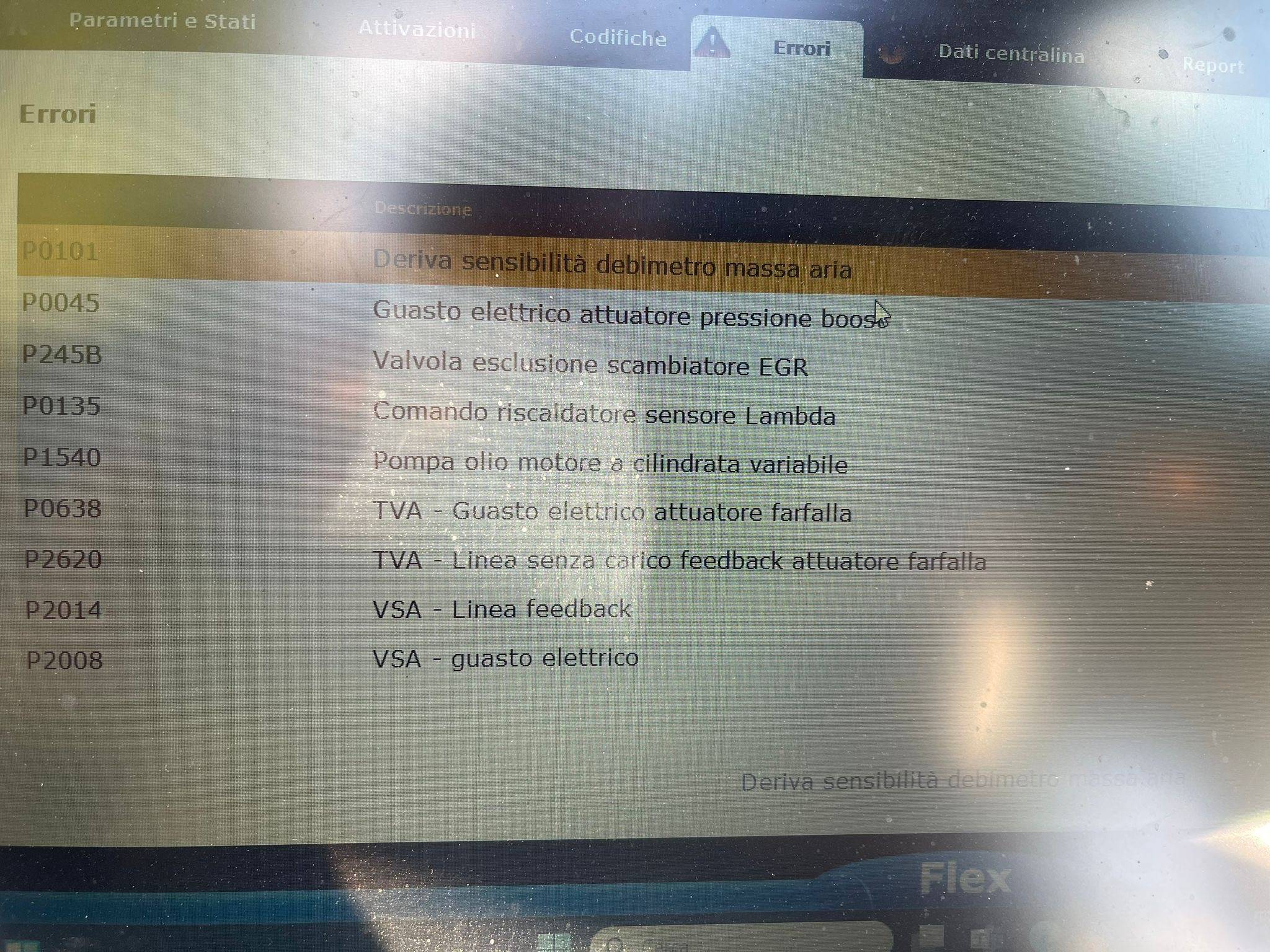

Questi sono i problemi che mi escono
Molto probabile c’è un fusibile saltato o una linea di corrente interrotta che porta corrente a tt quei componenti.. comtrolla tt fusibili e se non sei troppo pratico vai da un elettrauto..
più che altro mi preoccupa la ventola con la macchina appena appena accesa puó dipendere lo stesso dai fusibili?
Ciao. Identica cosa ieri a me. La causa?: il filtro del gasolio intasato! Non pescava più e si è acceso tutto come a te. Sostituito e tutto perfetto adesso. Prova!!!
Ciao io ho risolto alla fine,erano dei cavi vicino al termostato che si toccavano e mandavano la centralina in tilt…stavo per diventare matto…alla fine un fusibile bruciato e quei cavi che ti ho detto
