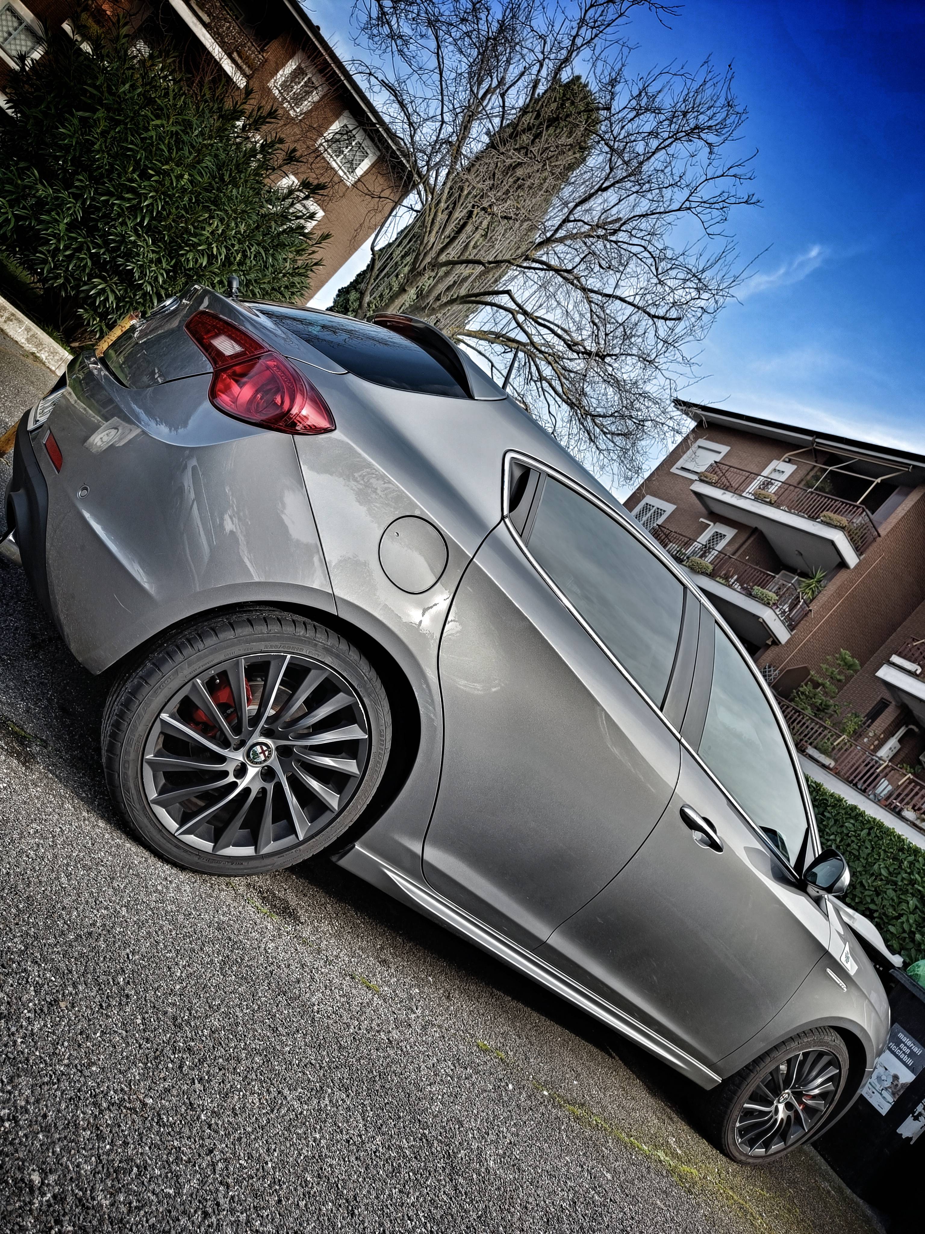

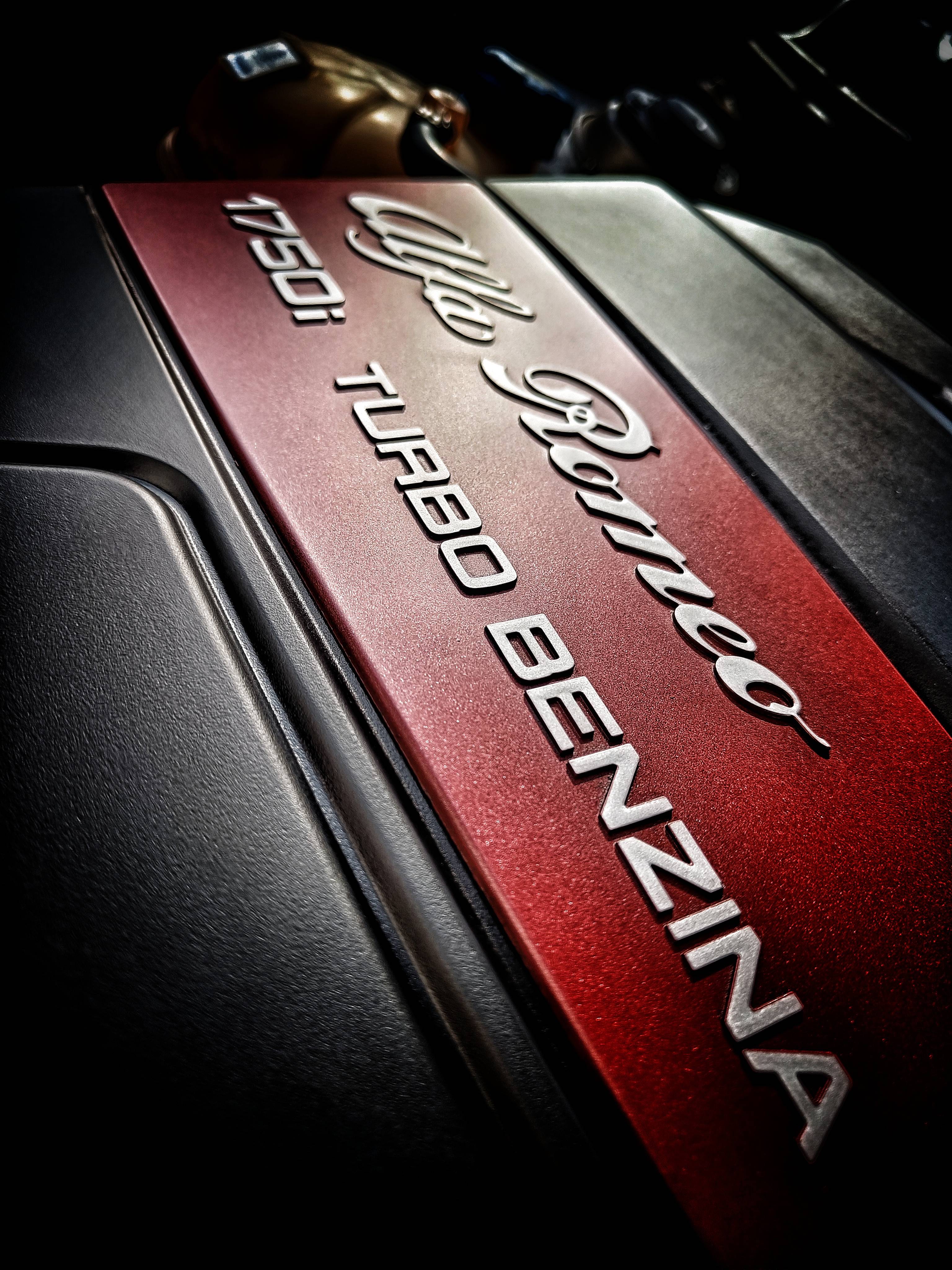

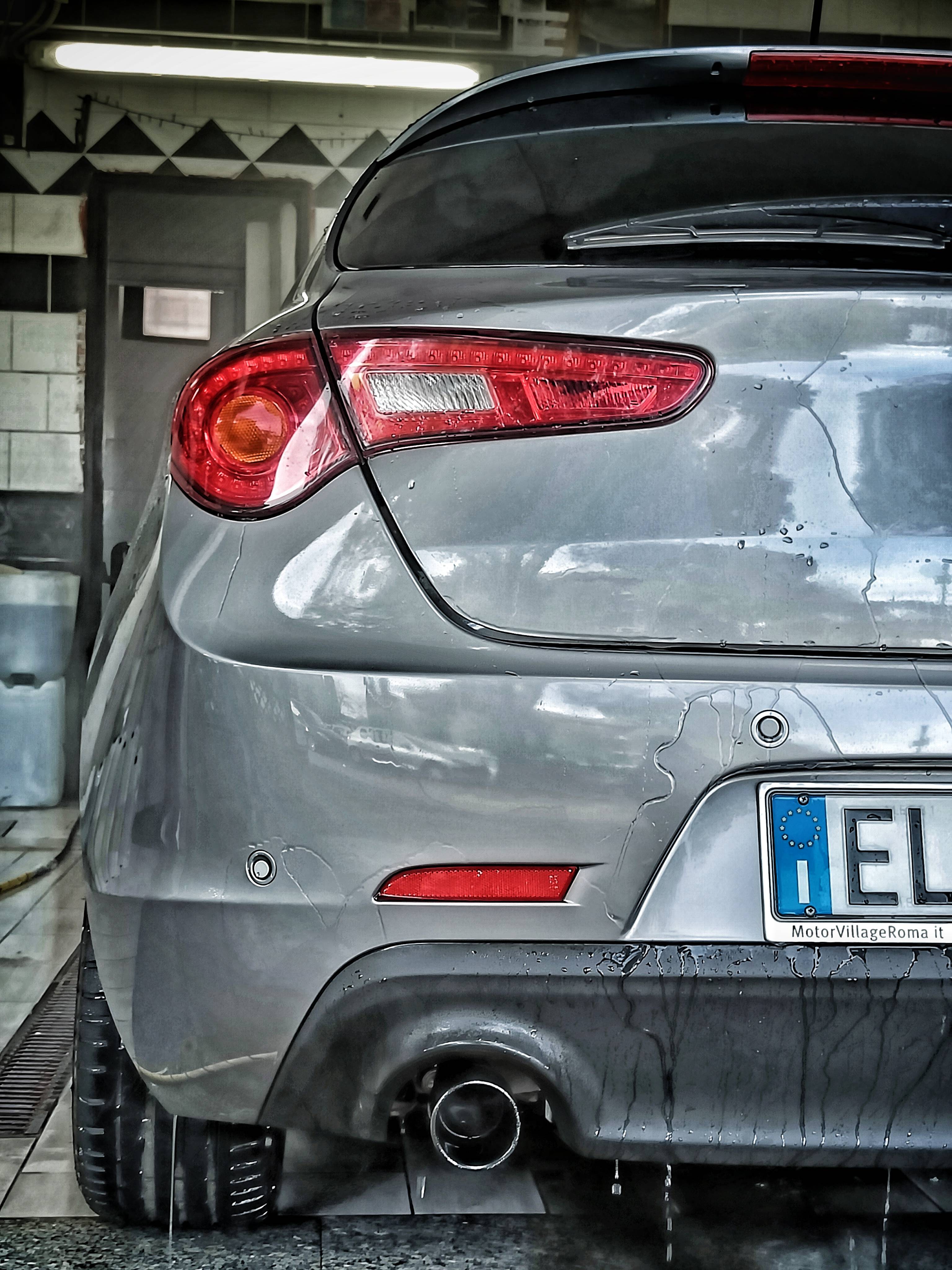

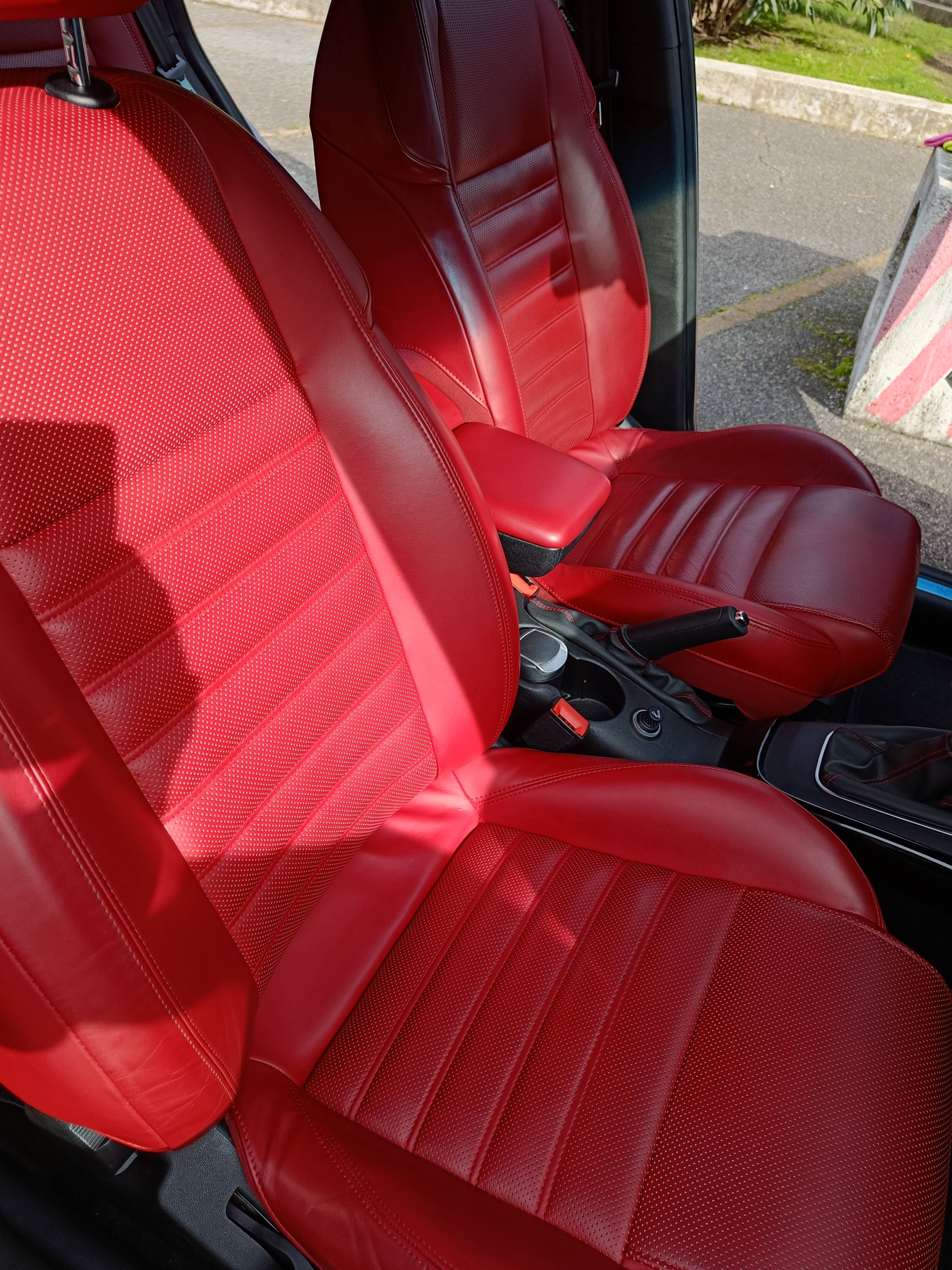

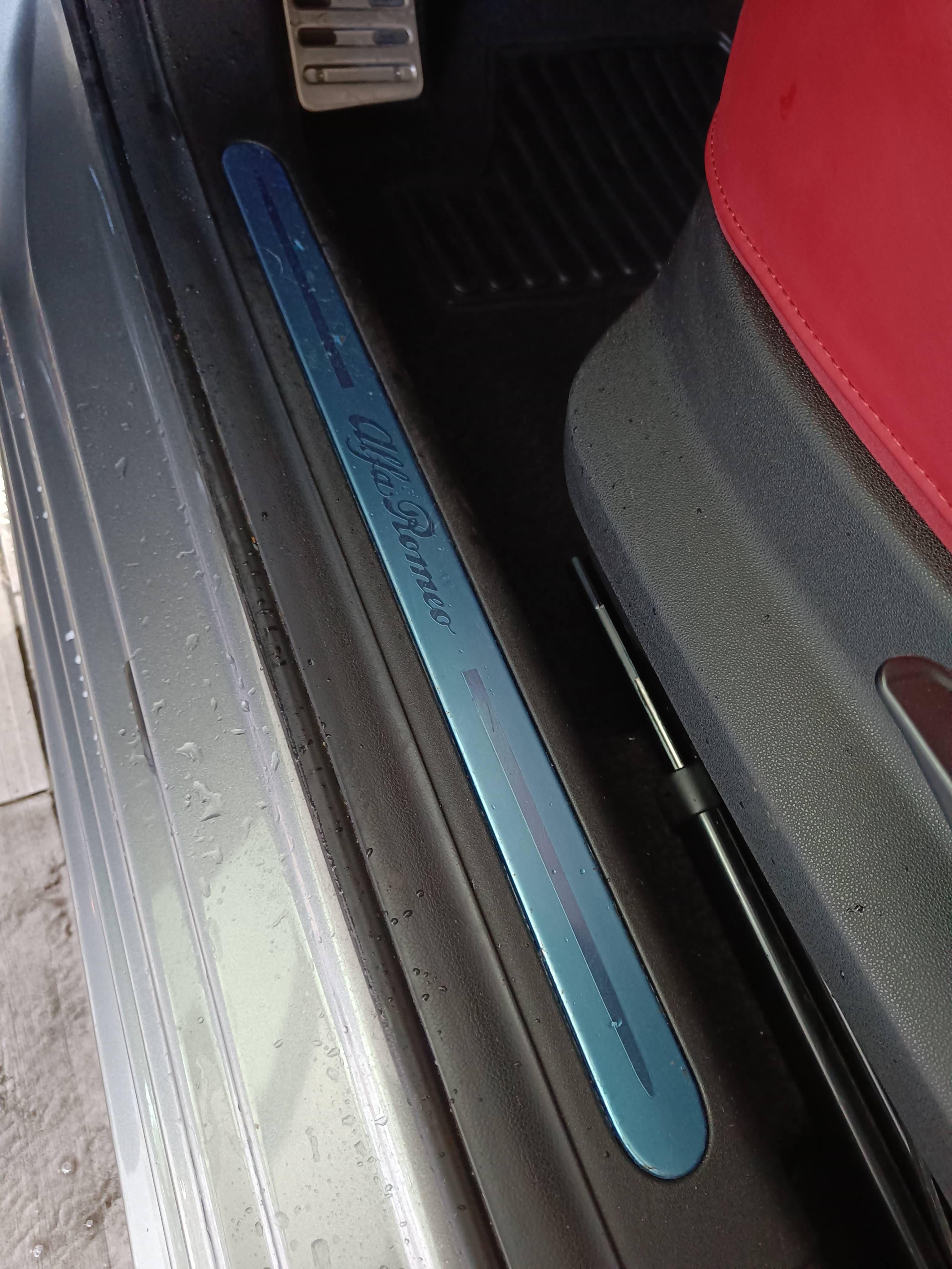

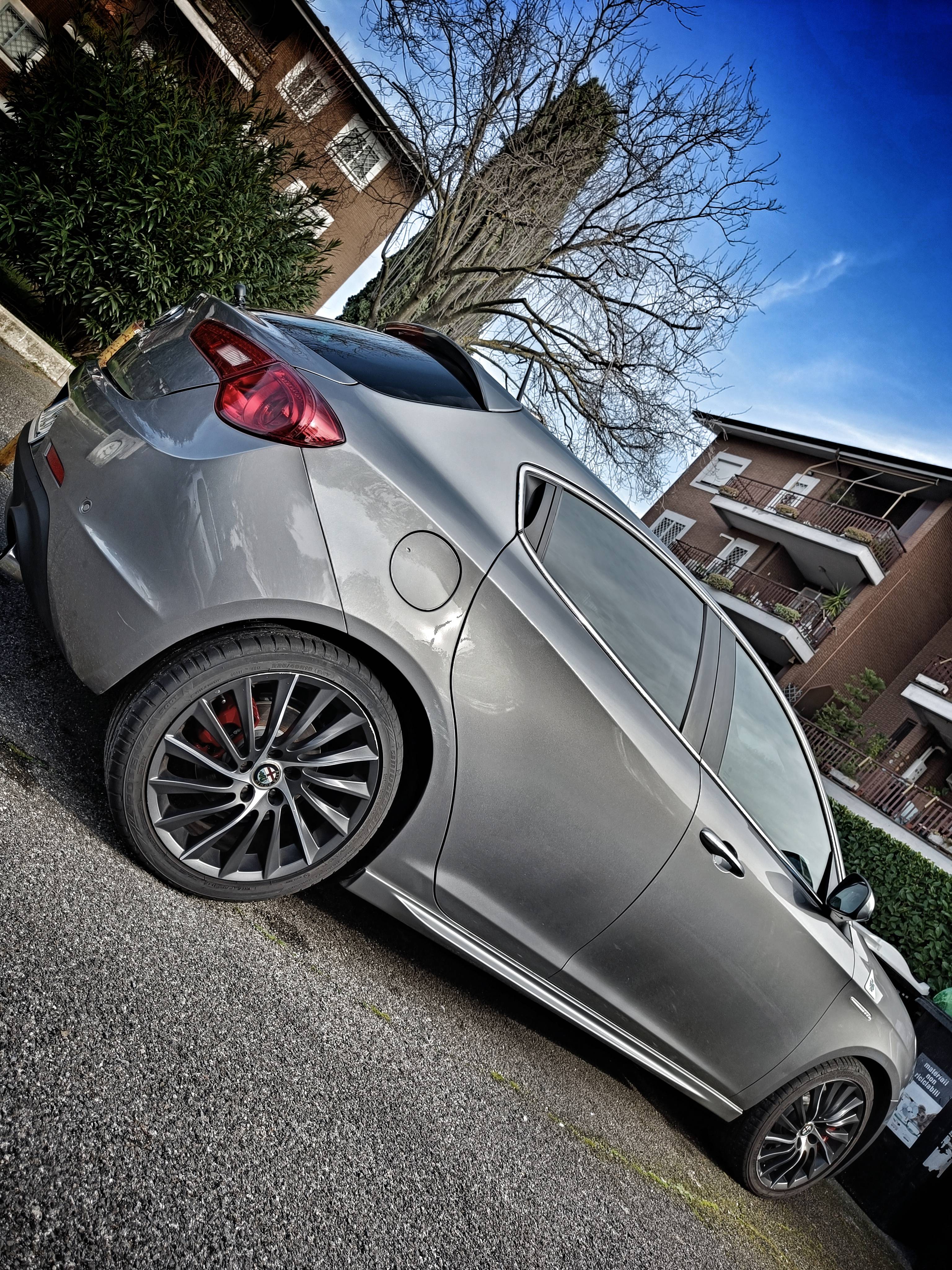

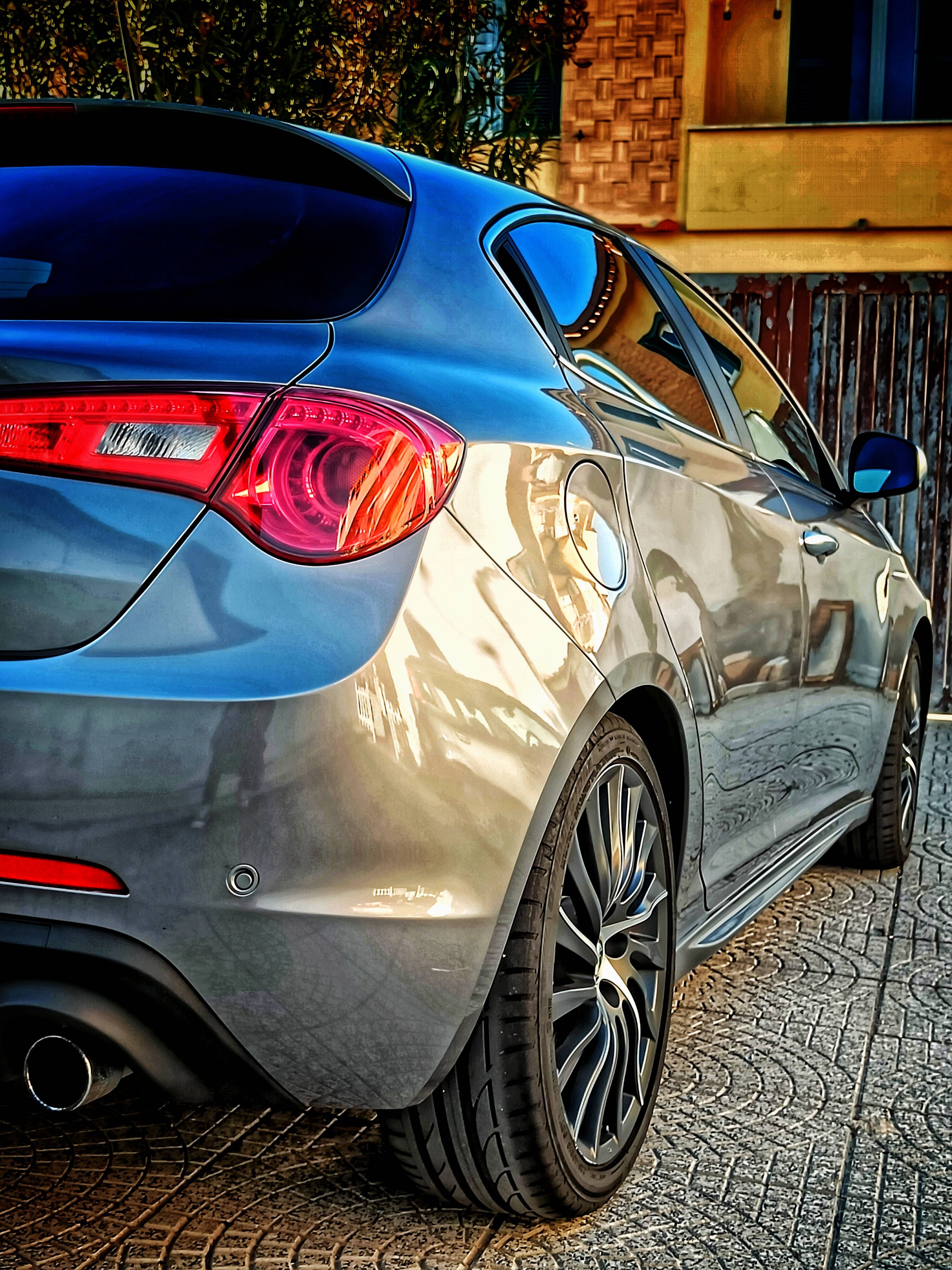

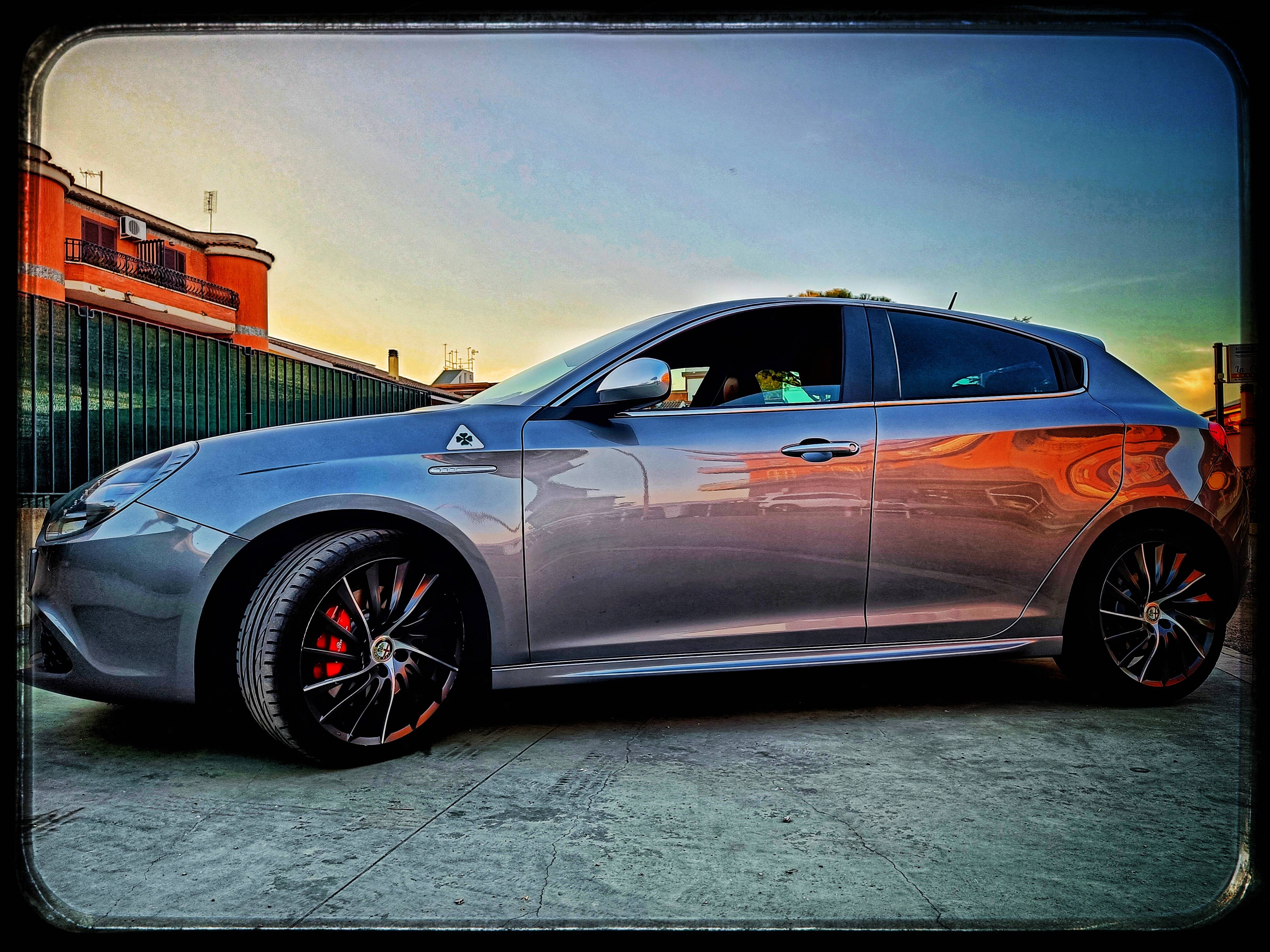

Alcune foto della mia Signora...
È stupenda, complimenti 👍
