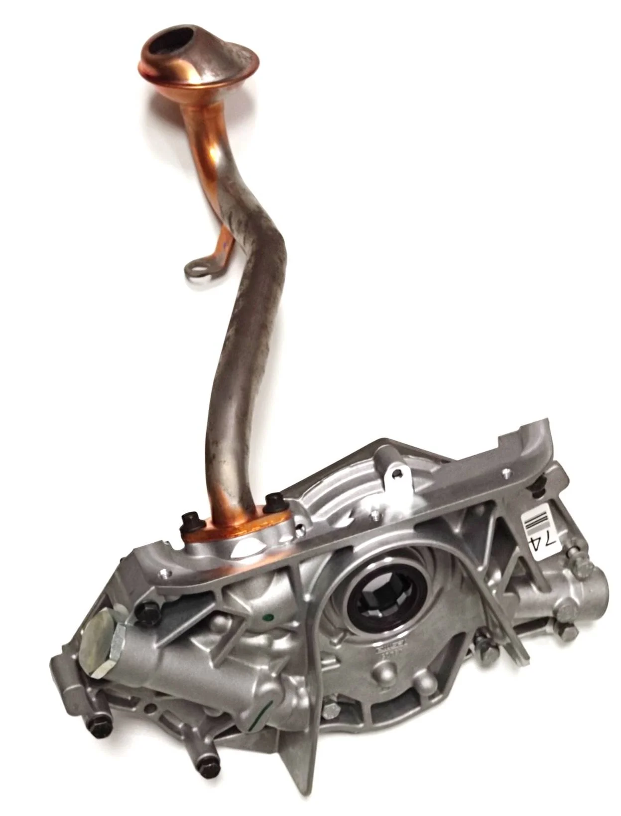

Korm anche qui c’è la pescante con il gommino scandaloso !
Su 159 il gommino appoggiato inizia dall'ultima serie a partire dal 2000 170cv. I 1.9 montano pescantina a pezzo unico. Con la differenza che su 159 e giulietta sono casi estremamente rari e la maggior parte dei motori in circolazione supera tranquillamente i 400.000km. Su Giuliana & l'amica obesa SVetlana non durano da natale a santo stefano.
#29
Visualizza allegato 300385
Non sono molto convinto ma non insisto
159 montava lo stesso motore di Opel insignia e io la possedevo prima di Giuliana
Io cambiavo il gommino ogni 80k km , non esisteva modifica , e lho tirata fino a 250k km e venduta tutta originale.
La moria di Opel insignia era ben superiore a quella di Giuliana
#30
Si certo, ho ben presente quante insignia finivano sul carro attrezzi, ma al contrario di 159 e giulietta con quel problema se ne son viste poche o comunque il gommino lo si cambiava ampiamente dopo i 200.000km. Sul 1.9 e sul 2.4 non c'è il gommino perché ho smontato la coppa sulla mia e il pescante è un pezzo unico completamente diverso. Allo stesso modo è fatta la pompa sui 2.0 benzina.
