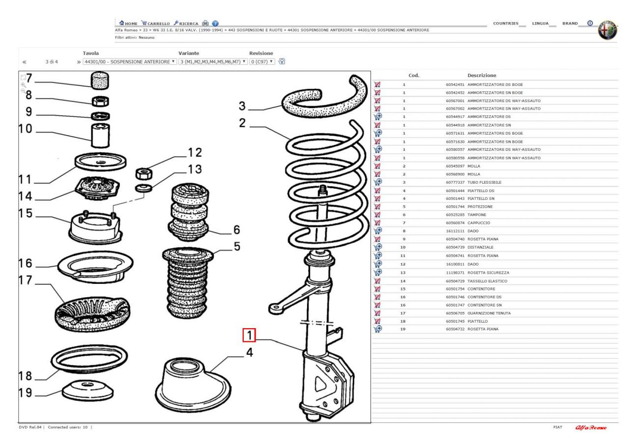

ho scaricato le pagine dell'elenco ricambi ma non ho capito qual'è la parte che stai cercando
Reactions: darkeyes7777
intanto grazie a tutti per le risposte,
-l'ammortizzatore sx purtroppo è meccanicamente compromesso: prima era bloccato, camminandoci da 2 anni adesso fa dei rumori un pò sinistri sulle sconnessioni della strada..
-nella tavola gentilmente resa disponibile, è il particolare "1": però quello nella foto ha il piattello smontabile mentre i miei credo lo abbiano NON smontabile (ma non sono certissimo per questo cercavo il codice esatto da telaio
-quelli sbagliati presi allo sfacio, sono col castelletto superiore a 3 bulloni. Quelli miei col castlletto a 4 bulloni. Credo abbiano fatto questo aggiornamento propio a decorrere da febbraio 1993 quando è stata fatta la prima immatricolazione della mia

se guardi la tavola postata da Edo vedi numerati come "4" i piattelli inferiori della molla,
quando i cuscinetti sottostanti sono andati, oltre ad avere lo sterzo pesante e che non è lineare,
i piattelli si mettono di traverso e fanno un effetto ghigliottina che blocca lo scorrere dello stelo
cromato degli ammortizzatori (da cui anche i rumoracci che dicevi, comunque la cromatura
dello stelo tende a non graffiarsi, si consuma un po' invece il ferraccio del piattello)..
..i cuscinetti (di solito con i gusci più esterni in plastica di colore gialli) sono questi
e si cambiano in coppia (perchè anche l'altro lato starà per cedere) ogni 60-80.000km:

Mentre nella tavola che hai linkato tu trovi i codici
-dei soffietti parapolvere (n°5 nel disegno) e tamponi fine corsa (n°6),
spendi meno se prendi un kit unico da 35-40e 2soffietti+2tamponi es della sachs / boge,
oppure se proprio l'auto non deve durare questi componenti, che però aiutano
gli ammortizzatori a non rovinarsi in anticipo, li puoi saltare;
- del supporto superiore (ma si cambia solo se davvero è rovinato o il suo cuscinetto
interno ha preso gioco) è il n°14 (su ebay costano 25-40e l'uno); se smonti da un
demolitore due ammortizzatori completi con sistema a 4 bulloni da un'auto con non troppi
chilometri questo supporto lo trovi già in buono stato,
oppure se cerchi sempre "alfa 60501446" ci sono inserzioni che vendono
