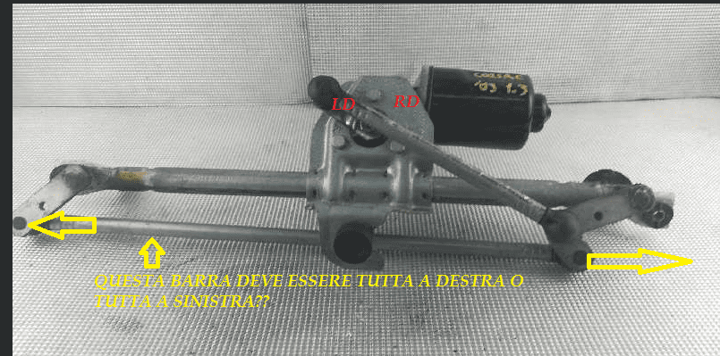

La mia ragazza ha avuto un improvviso problema al sistema dei tergicristalli della sua opel corsa c del 2001.
Ho smontato il tutto, pulito, lubrificato e adesso girano benissimo.
ho rimontato il tutto, e adesso ho un problema con la sincronizzazione.
Spero di spiegarmi, e che mi possiate dare una mano perchè mi trovo in difficoltà. Solo solo per la responsabilità.
il sistema ha 3 velocità. la velocità 2 e 3 fanno girare il motorino di continuvo, la velocità 1 alterna i tergi facendoli andare su e giù una volta ogni 15 secondi. Il problema e proprio qui.
quando aziono i tergi a 1, salgono e non scendono più. dopo 10 secondi scendono. e dopo partono verso il basso sbattendo di fatto sul cofano.
Ho provato diversi tentativi, usando anche le guide indicate in rosso nella foto, ma nulla.
Spero mi possiate aiutare, o almeno spastare il topic nella sezione giusta senza chiuderlo. grazie

Sul comando intero del tergicristallo c'è montato un motorino elettrico che aziona i bracci, solitamente è tenuto da tre viti con testa esagonale del 10, prova vedere.
Perdonami ma non credo di esserne in grado.

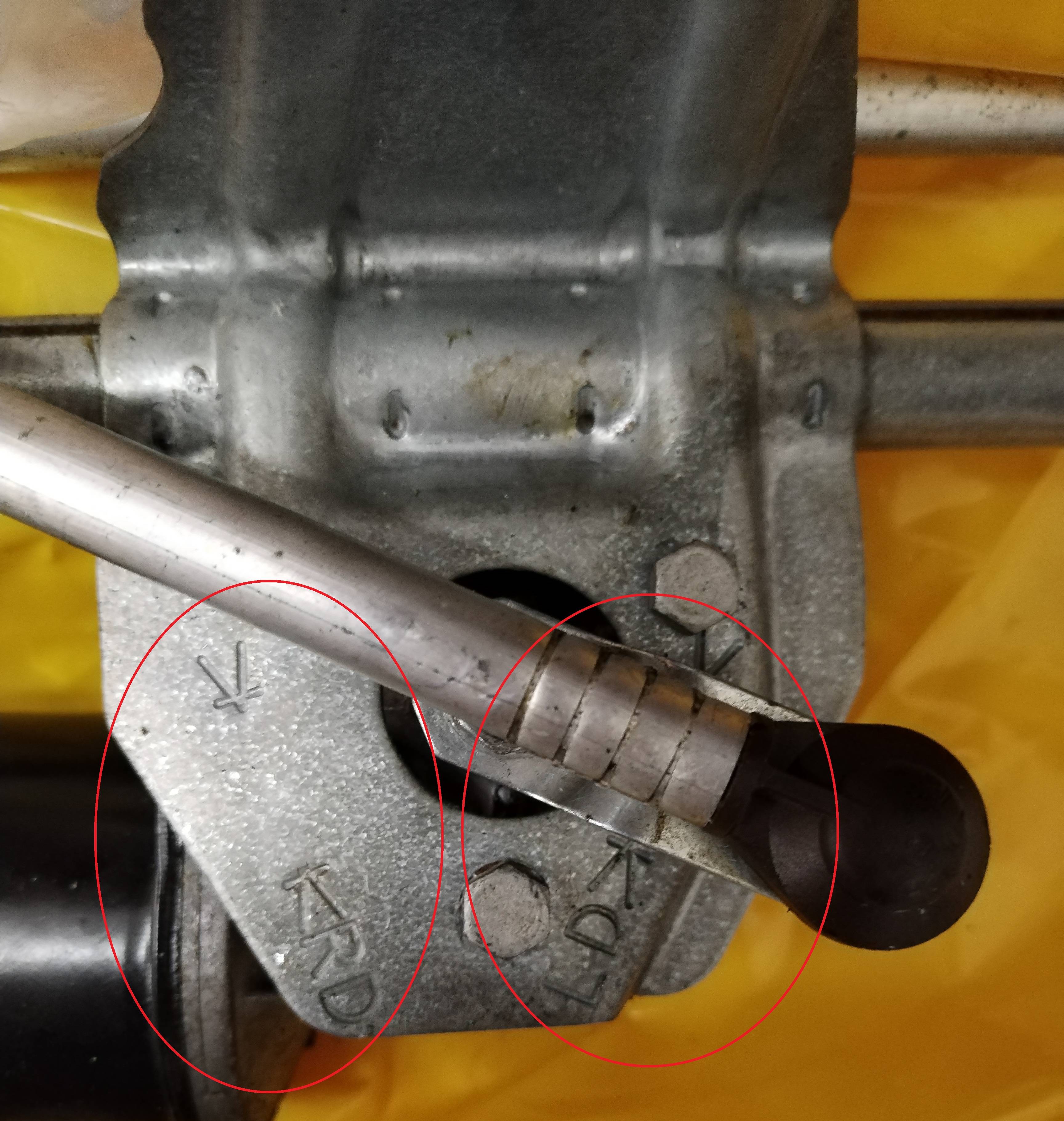

Pensavo solo che bisognava mettere il motorino e gli ingranaggi dei tergicristalli in una determinata posizione
se "quando aziono i tergi a 1, salgono e non scendono più".
azionali fino al punto indicato,
prima dei 10 secondi spegni il quadro
riposiziona i tergi in basso nella posizione iniziale,
prova a vedere se così il cicli è normale
(con i bracci alzati e le spazzole disinserite in modo che non sbattono)
ok, farò questa prova. un ultima cosa.
se guardate la foto nel primo topic ci sono due posizioni RD e LD. dove lo devo posizionare? e in base a dove lo posiziono, i braccetti devo essere tutti a destra o tutti a sinistra?
