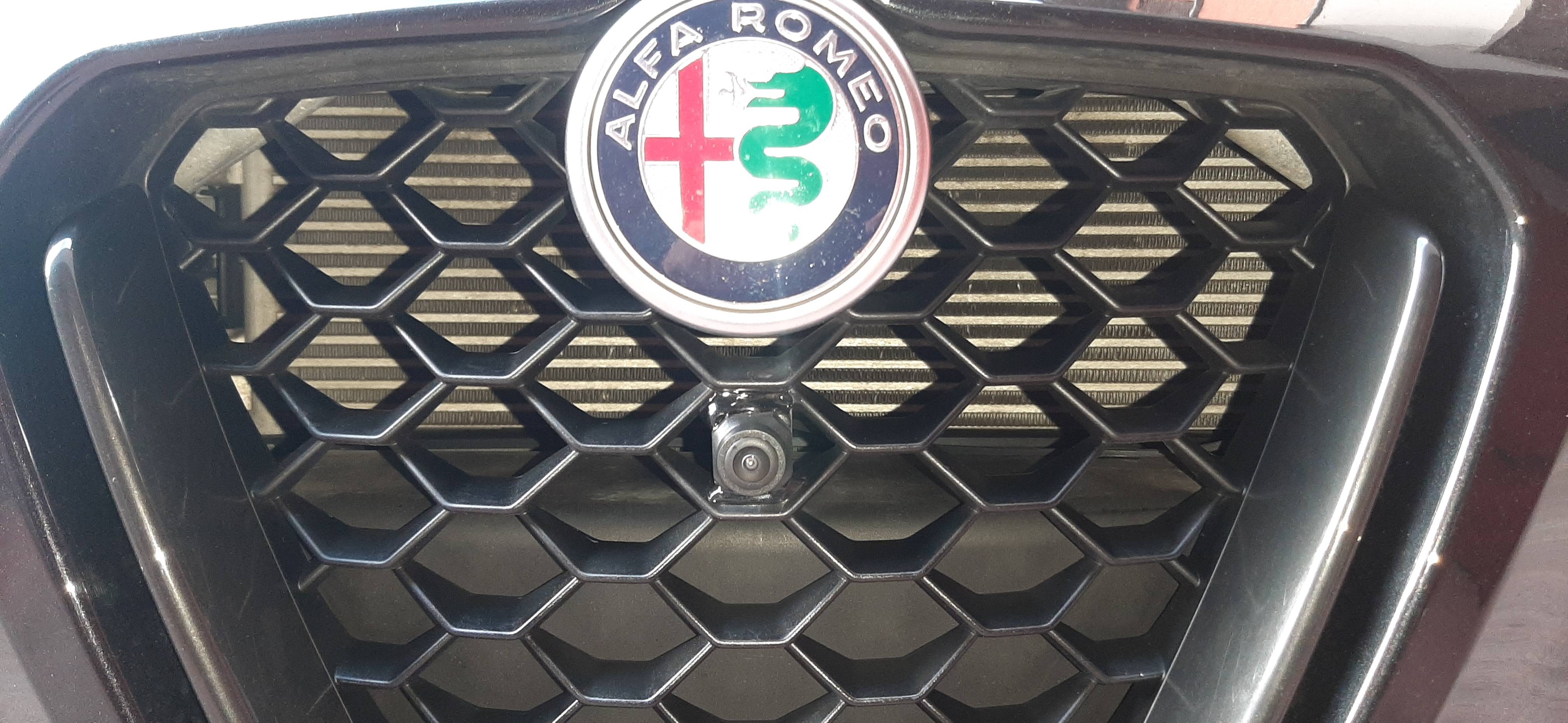

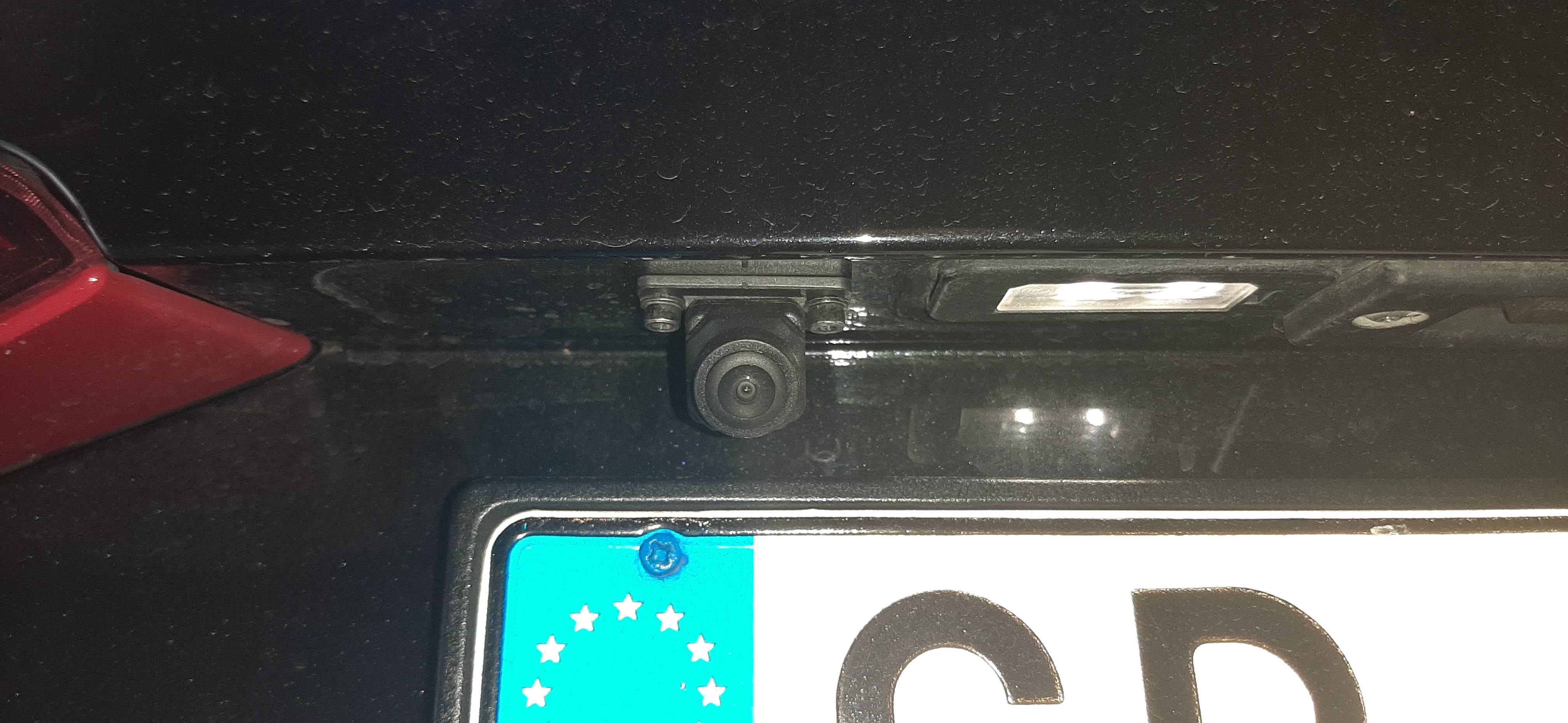

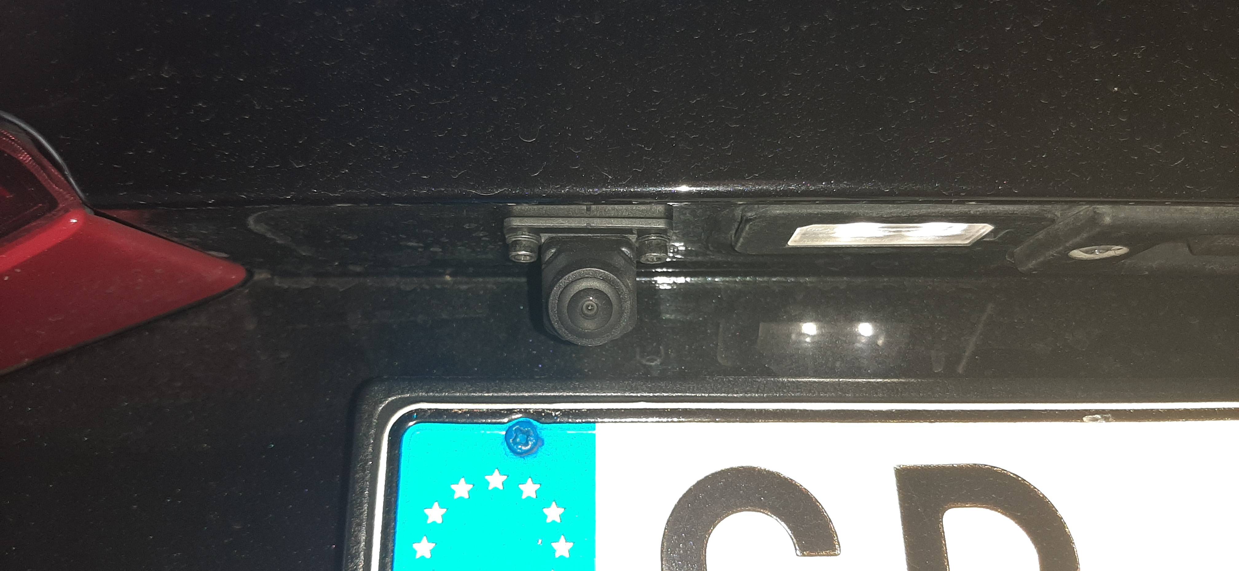

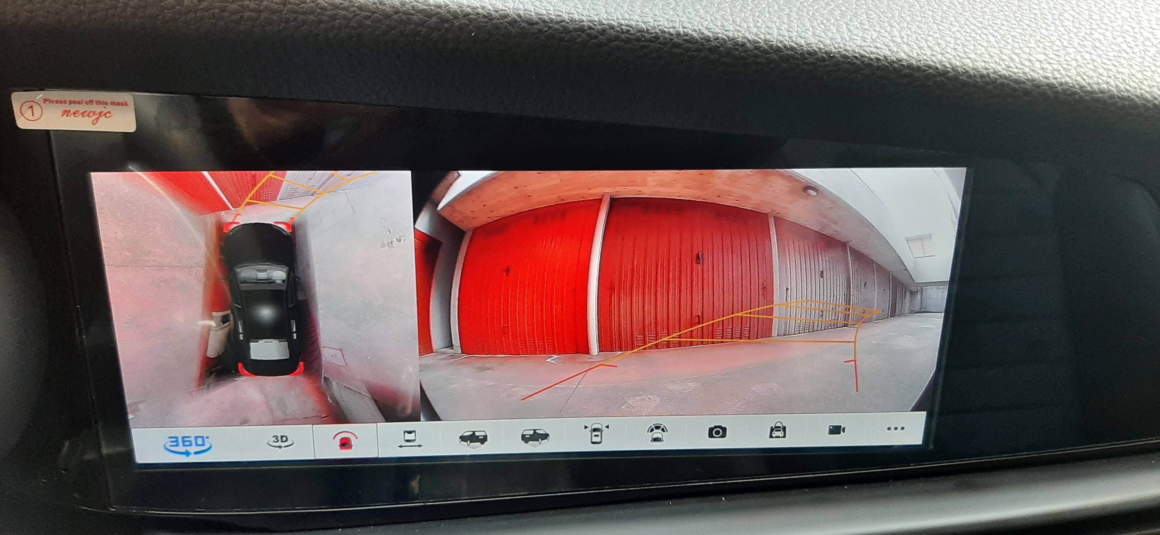

Cari amici ,felici possessori di Giulia, volevo rendervi partecipi dell' upgrade all'infotainment della mia Giulia, resosi necessario, visto che l'originale continuava a creparsi e l'immagine, in alcuni punti, era sdoppiata, a causa dello scollamento interno.
Ho aperto un ticket al servizio clienti Alfa Romeo, ma in officina non si è mai visto nessuno, nonostante i solleciti da parte dell'officina stessa, pertanto ho deciso di acquistare un aftermarket su Aliexpress, nonostante l'estensione di garanzia sia ancora in essere.

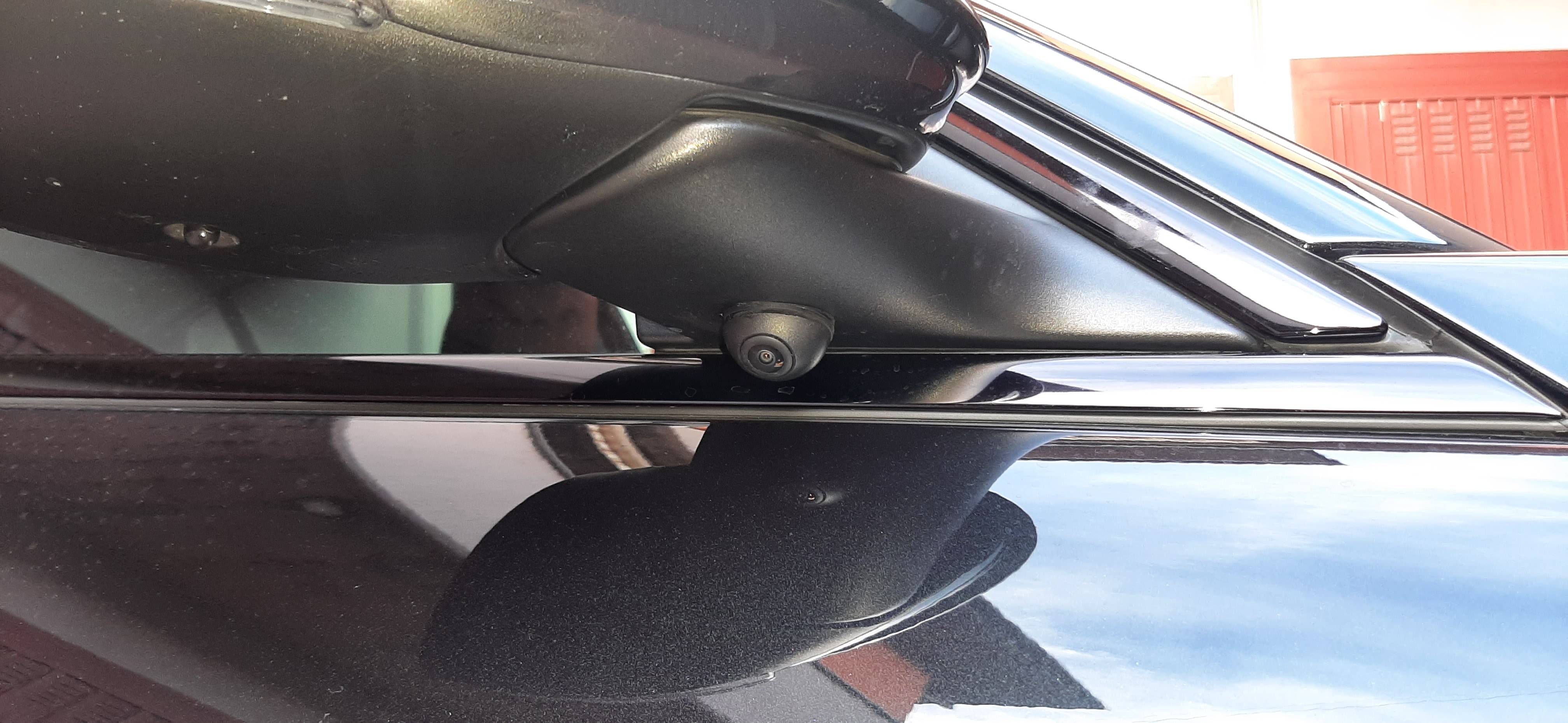

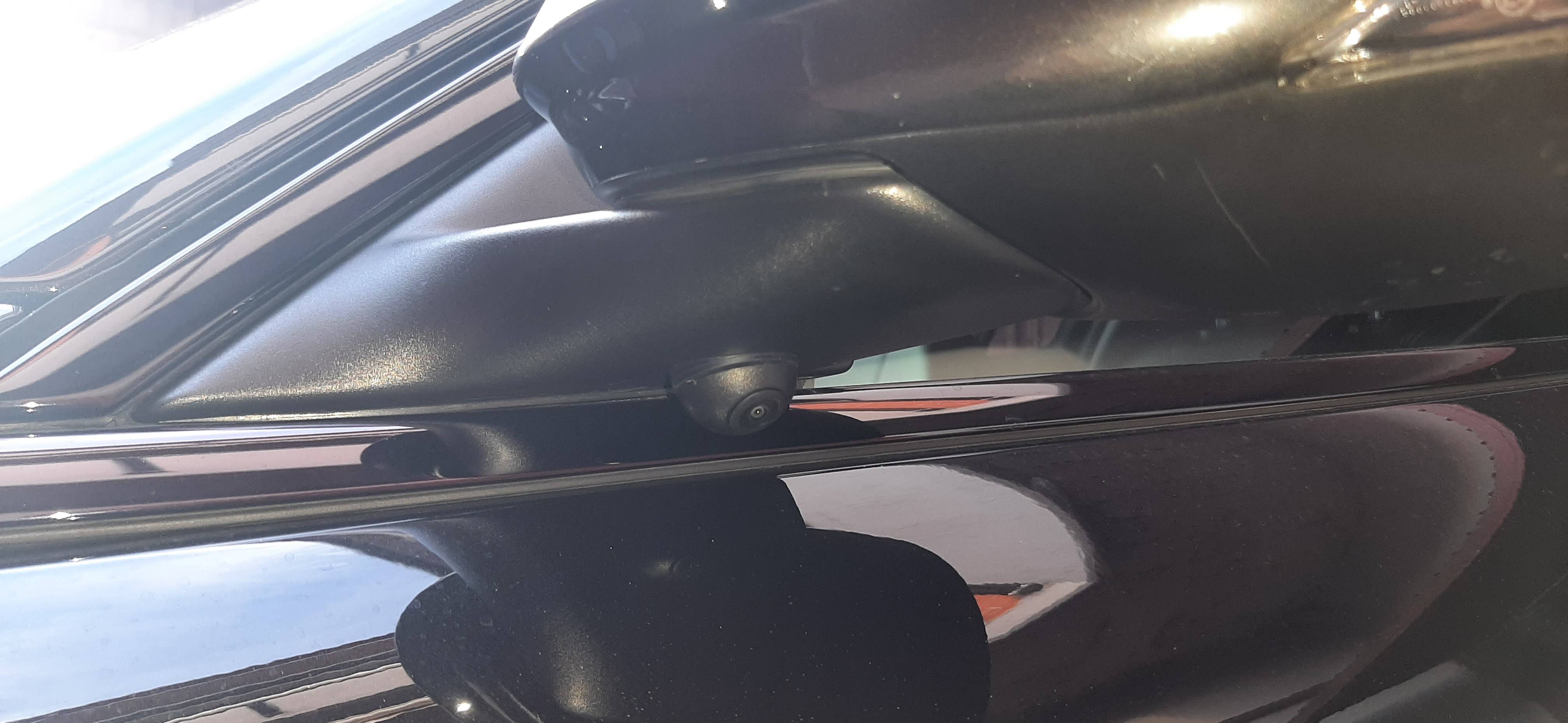

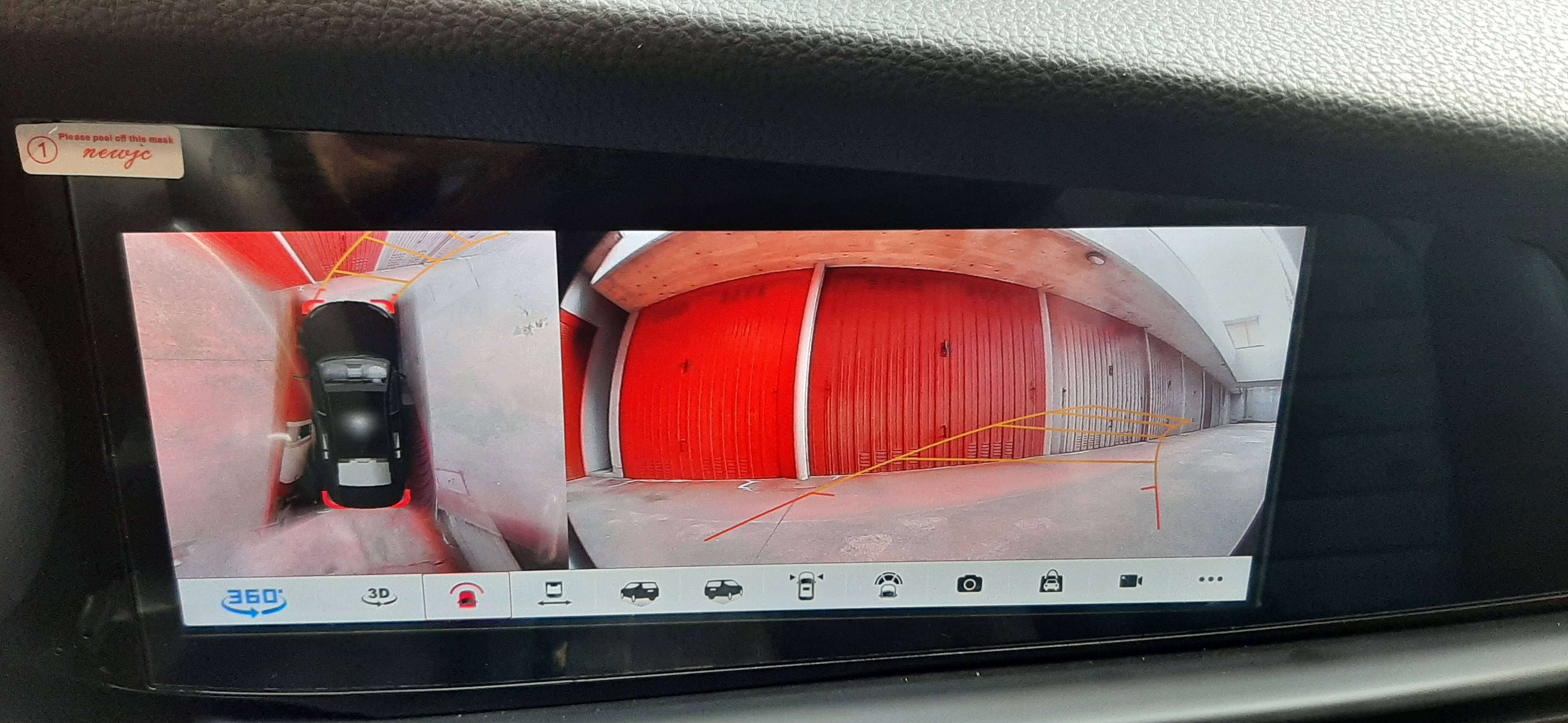

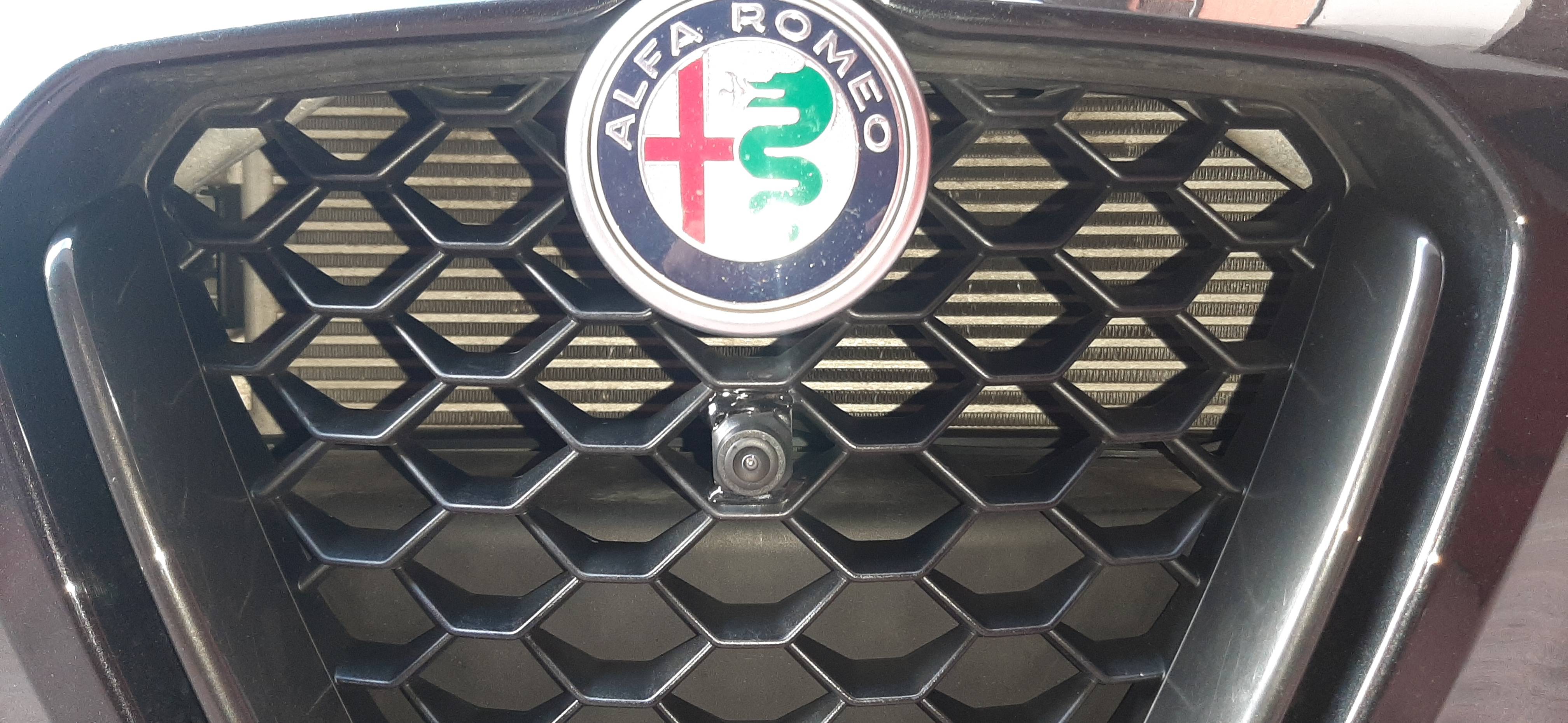

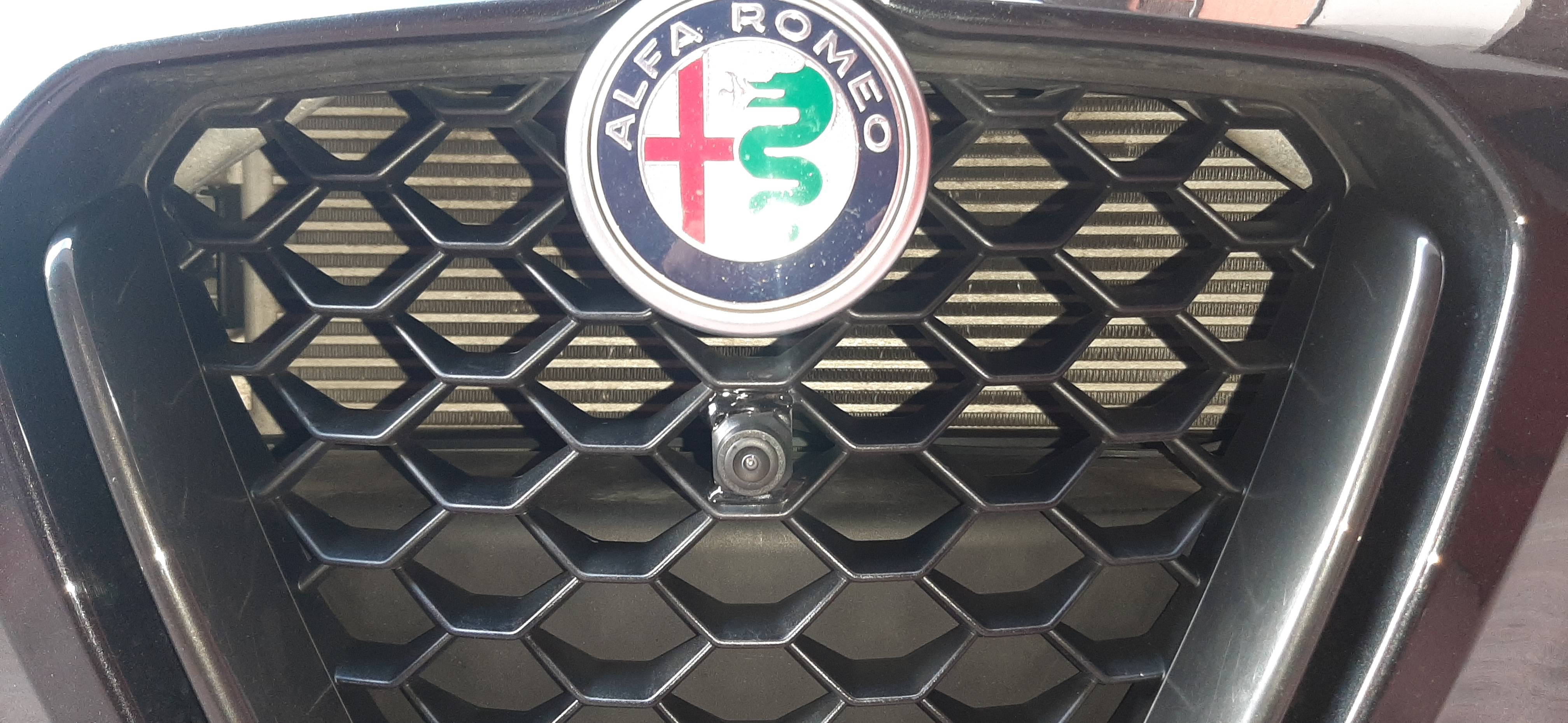

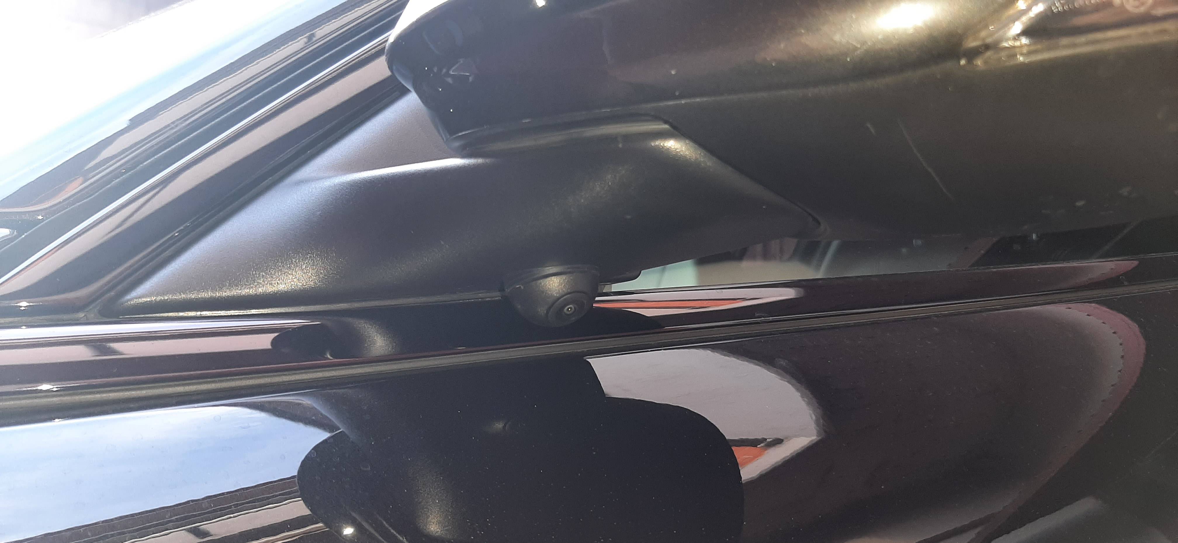

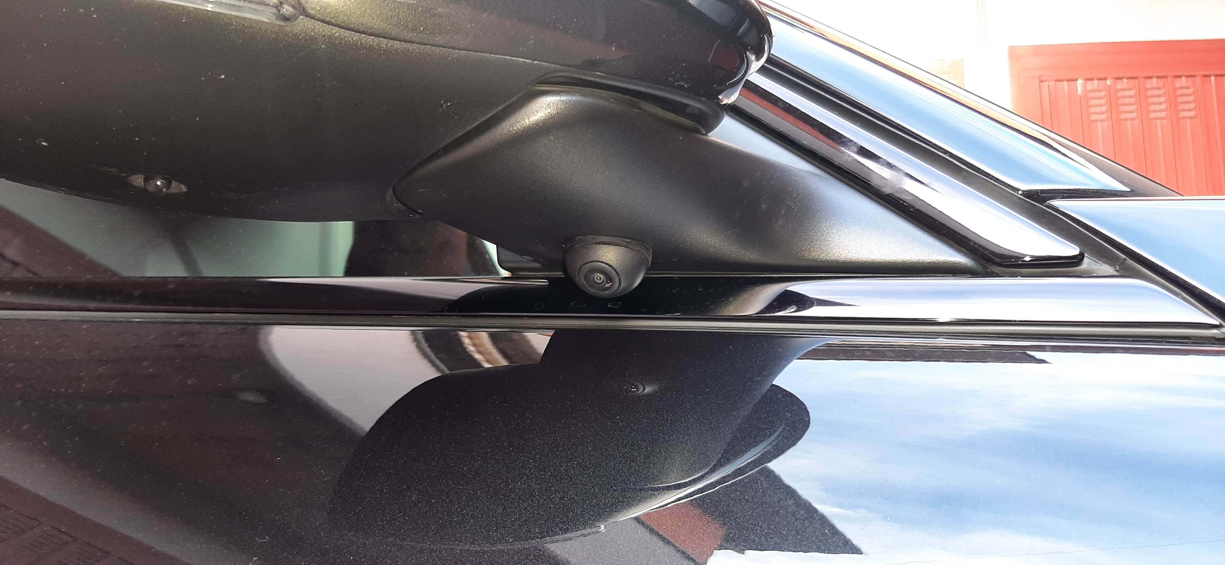

Ho fatto montare anche le telecamere del sistema a 360°, che non avevo ordinato, ma che i cinesi mi han fatto trovare all'interno dello scatolone, compreso di tutti i cablaggi, guarnizioni, minuterie varie e sega a tazza per eseguire i fori.
Devo dire che, in officina Stellantis, hanno eseguito un lavoro esemplare, a lavoro finito, perchè la vettura è stata completamente privata degli interni, visto che non è predisposta, sembrava uscita di fabbrica così.

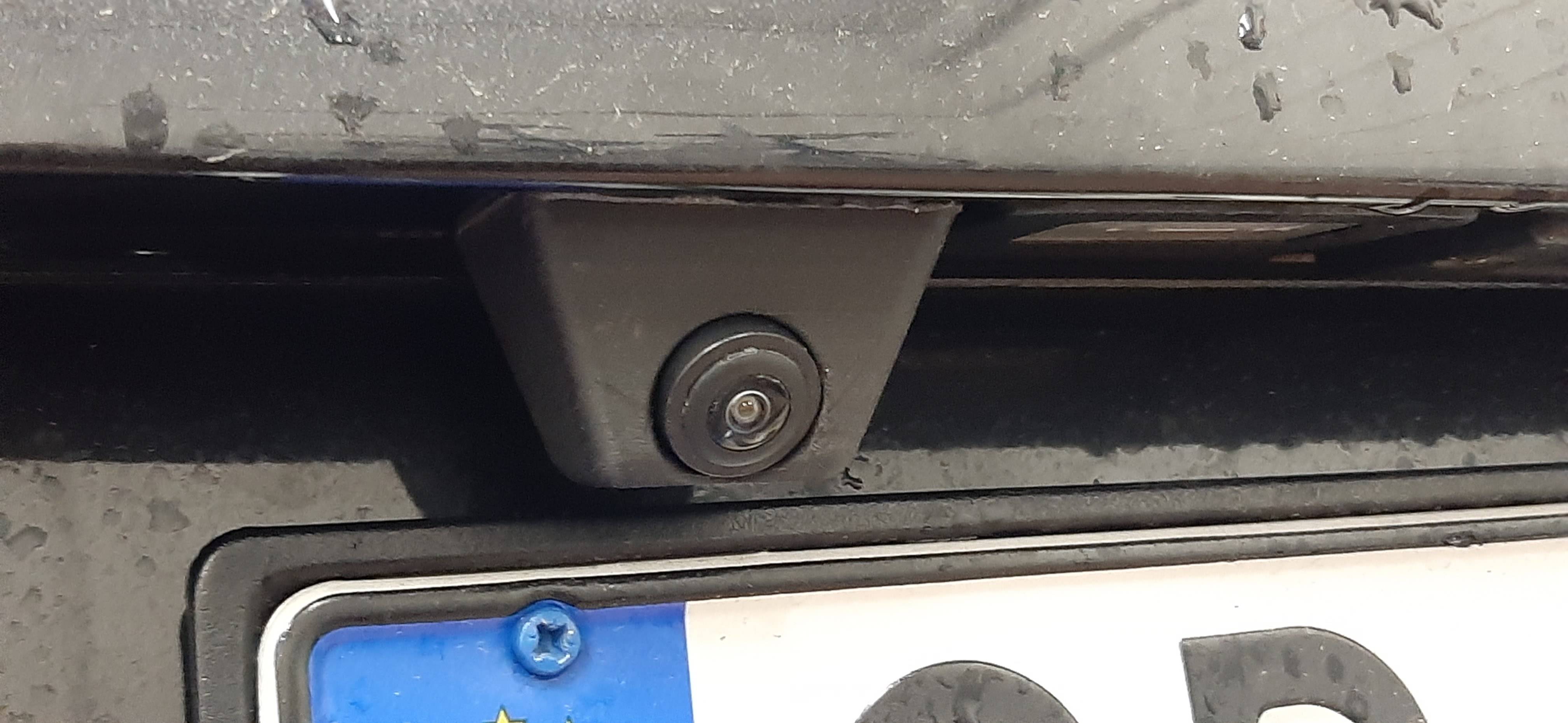

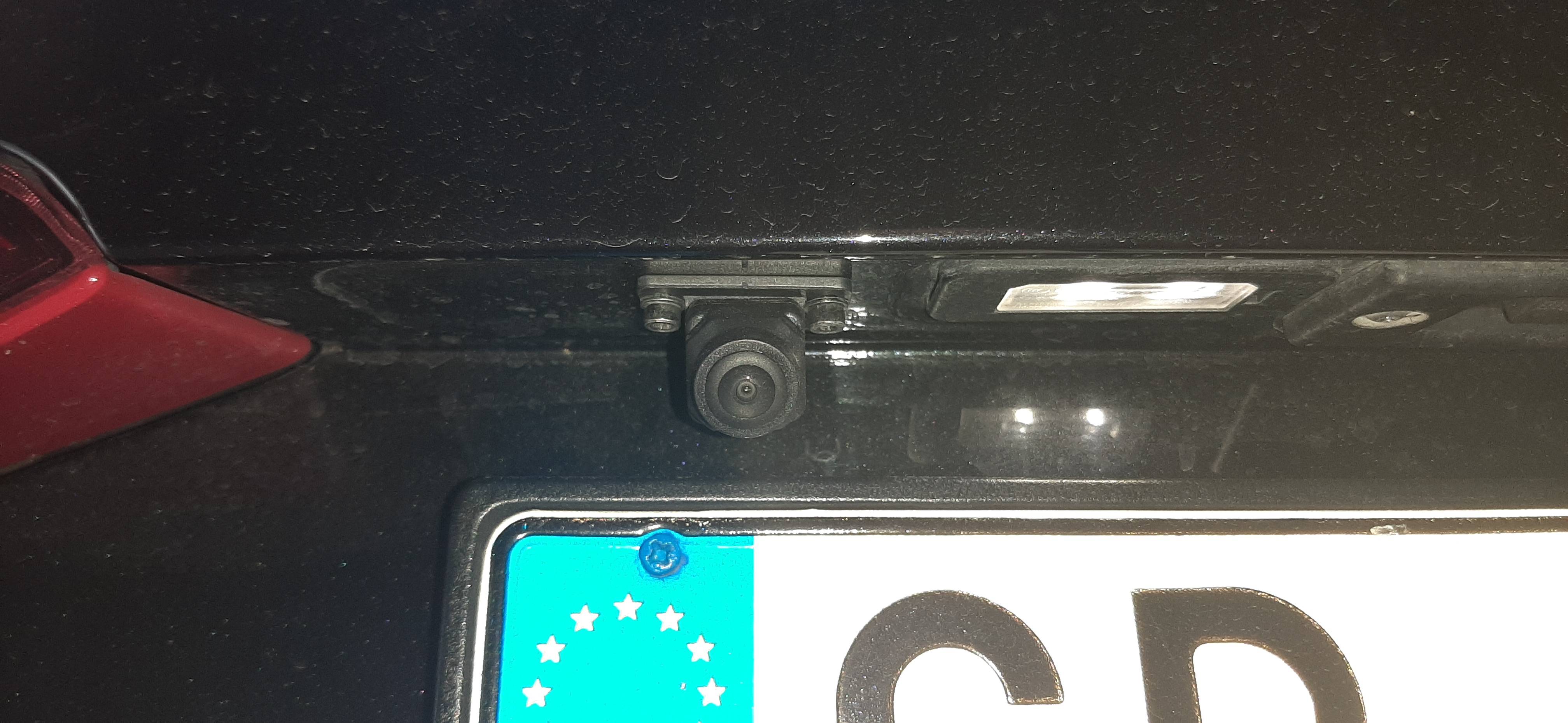

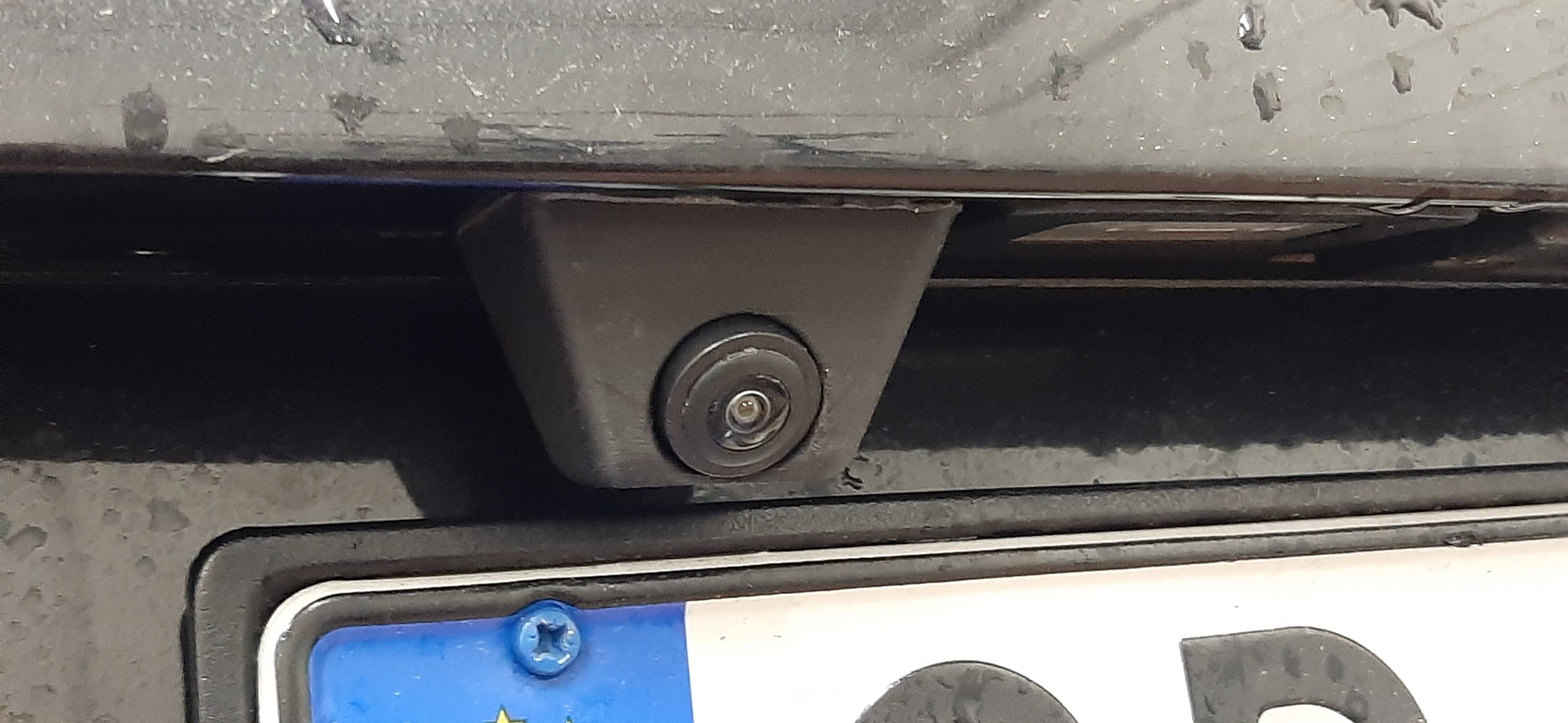

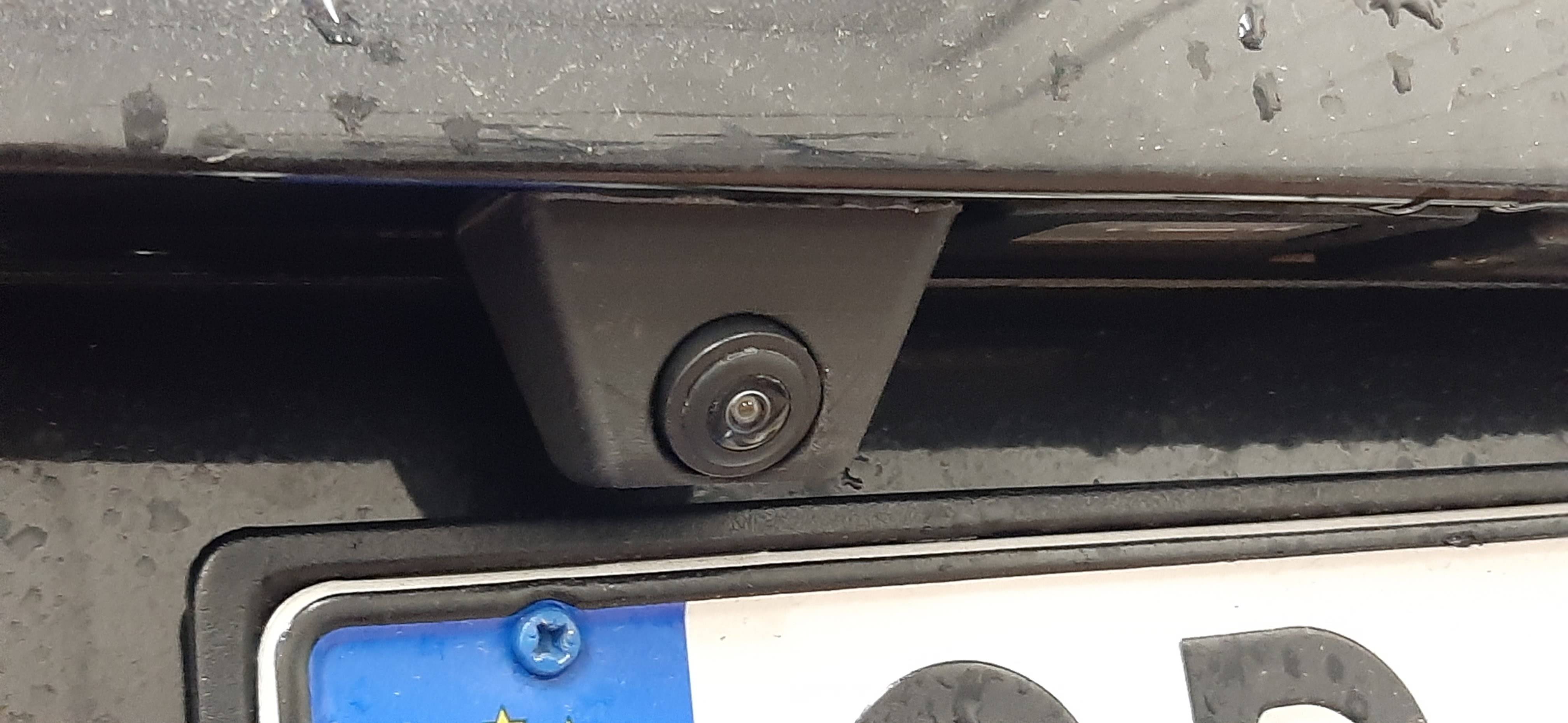

Naturalmente la copertura della telecamera posteriore l'ho dovuta far realizzare con una stampante 3D, assumendo un design simile a quella originale che è rimasta al suo posto.

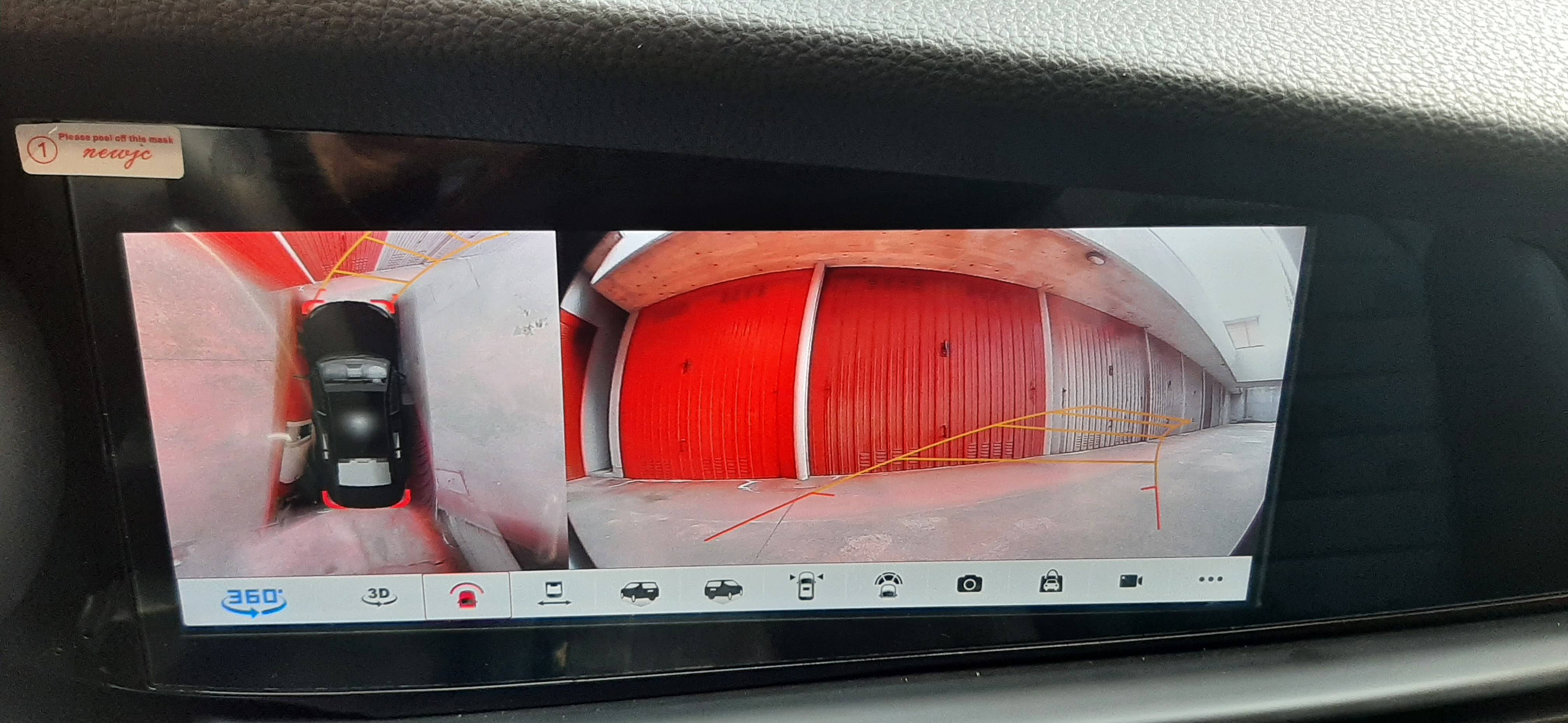

Le telecamere sono full HD, ed anche la visione notturna non è alquanto male.
In allegato ci sono alcune foto del lavoro eseguito.
