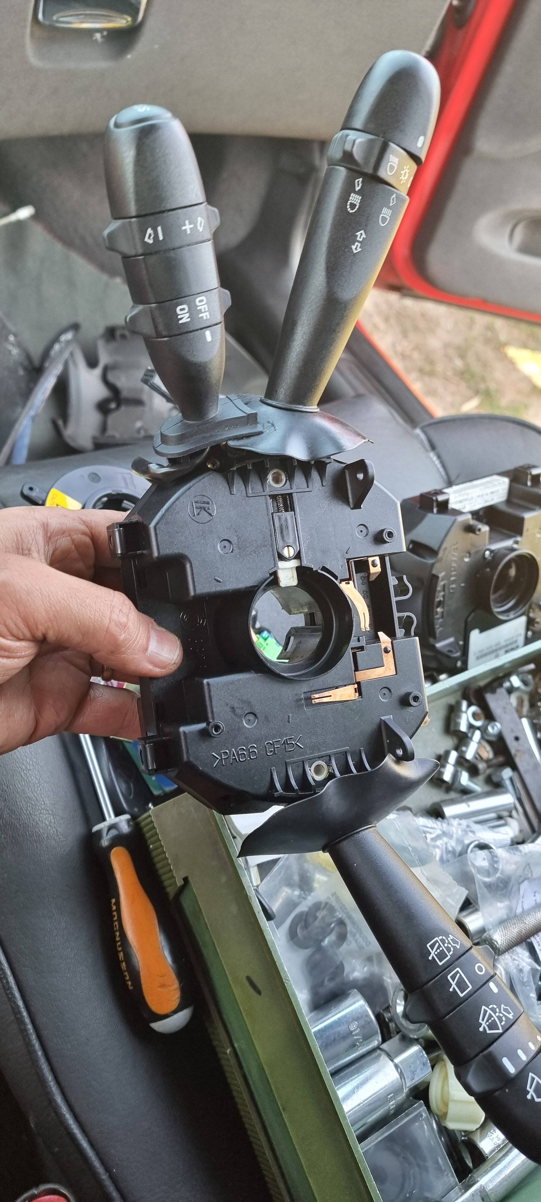

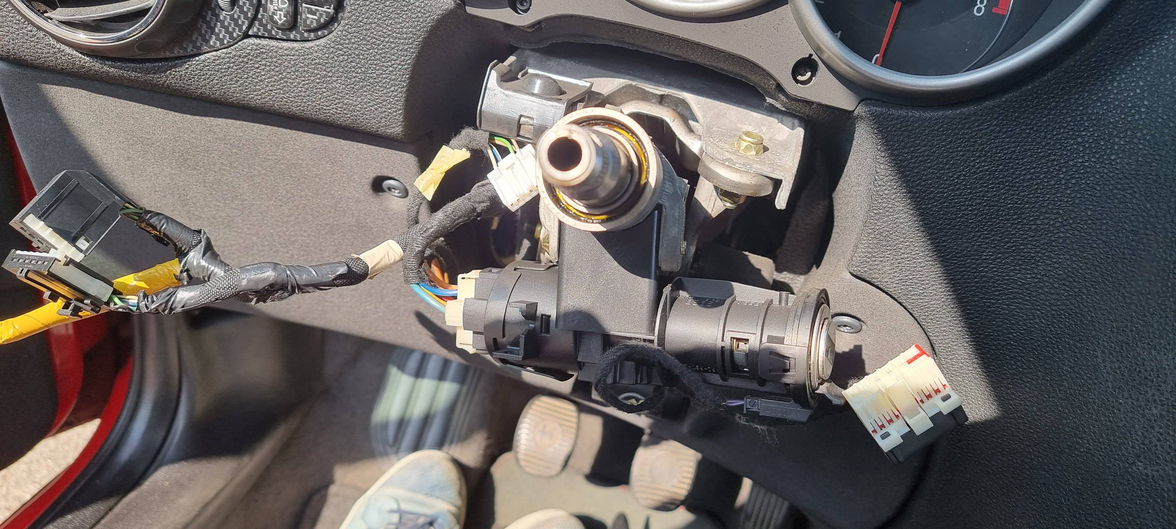

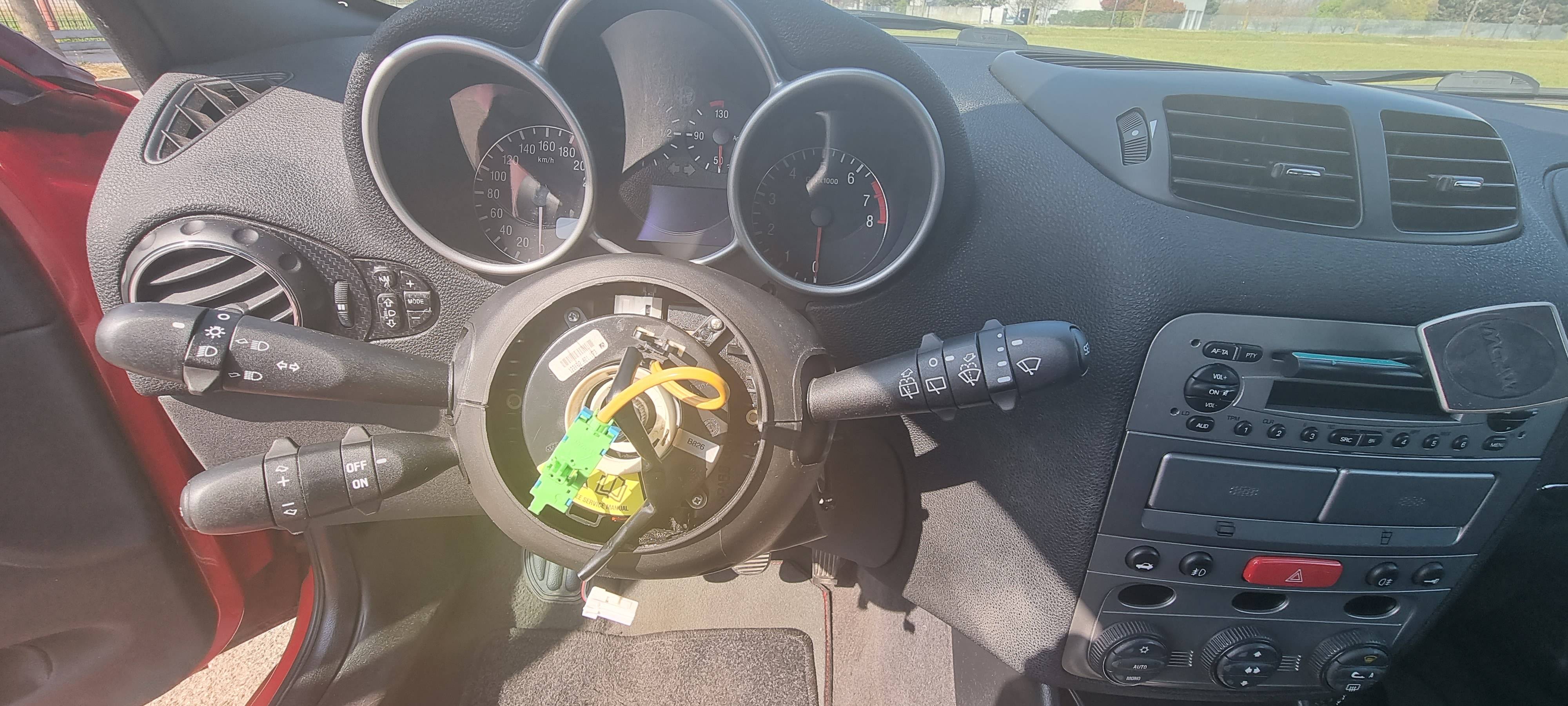

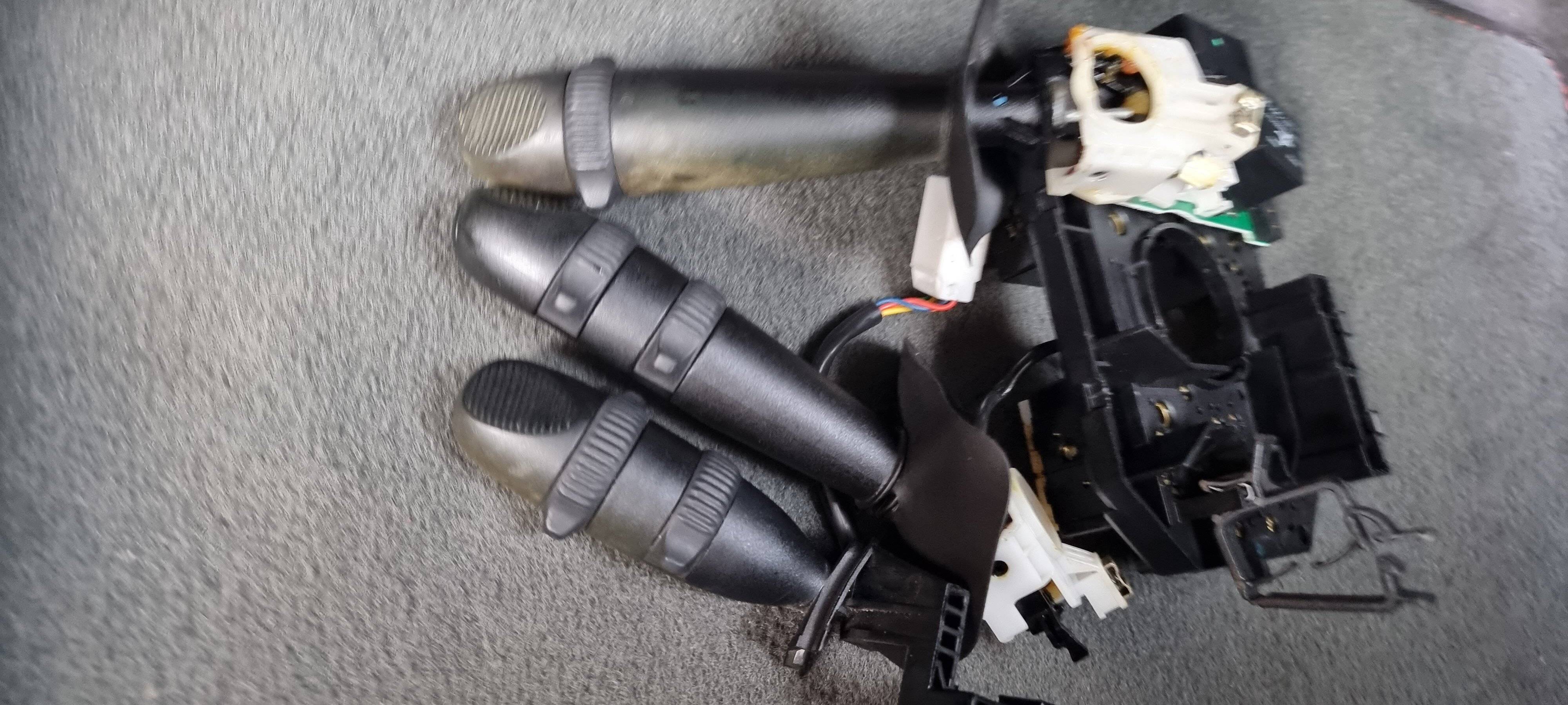

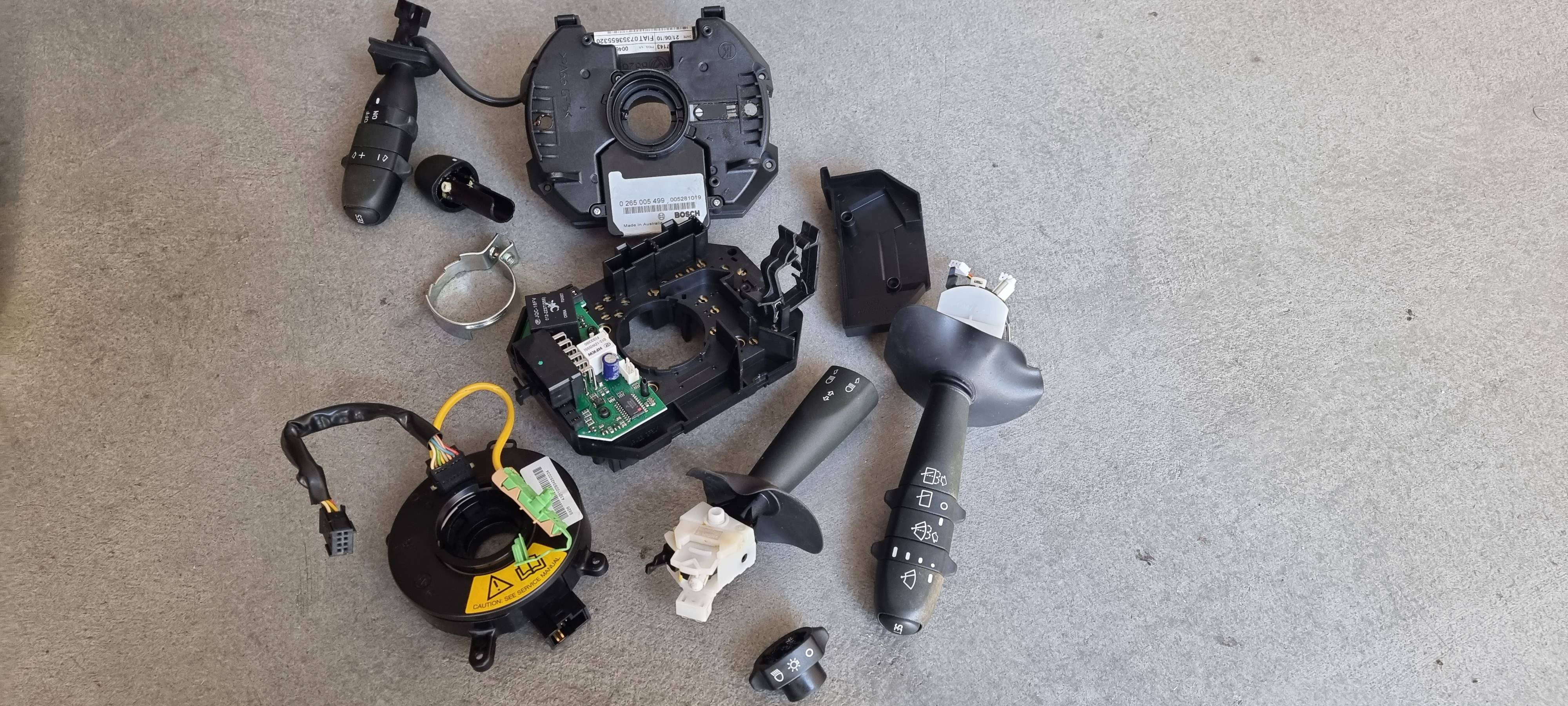

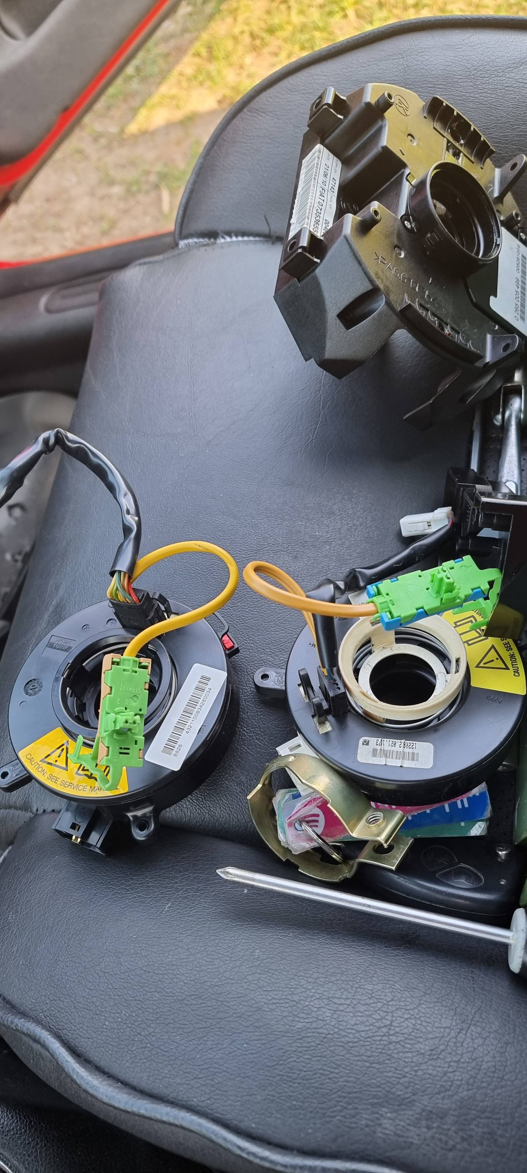

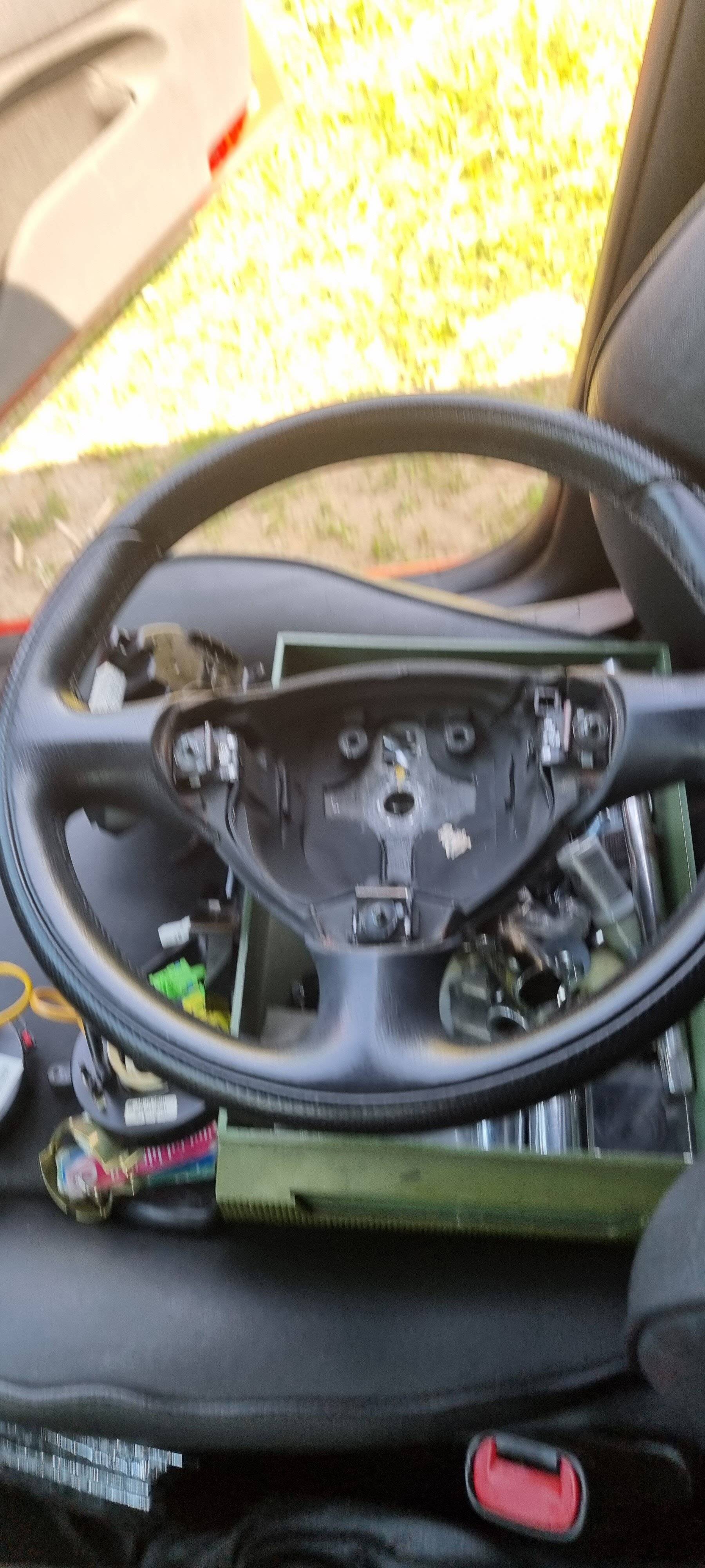

Buonaserata a tutti, oggi ho sostituito le leve del devioluci della 147, ingiallite dal tempo.
Mi sono procurato un devio luci 2° serie che ovviamente era totalmente diverso, quindi l'ho vivisezionato con metodo chirugico e ho studiato come espiantare le sole leve praticamente nuove. Dopodiché ho aperto il mio ed eseguito il trapianto d'organi, non vi nascondo che non è stato facile, ma gratificante. Avevo visto qualche tutorial ed avevo l'esperienza della mia Giulietta, ma tutto era limitato alla sostituzione del devioluci completo, ma nessuno che lo avesse mai aperto e rimontato comprensivo di spiralato. Alla fine dopo qualche imprevisto e patema d'animo, tutto è ripartito meravigliosamente. Ovviamente ho staccato batteria, volante, airbag etc etc.
Insomma, mia moglie mi ha visto per cena. Però che bella sta 147, con poco puoi rimetterla a nuovo e ti dà tante soddisfazioni. Prossimo step, pannelli portiere 2° serie (che non si scollano)
Ottimo lavoro.
Bravo.
