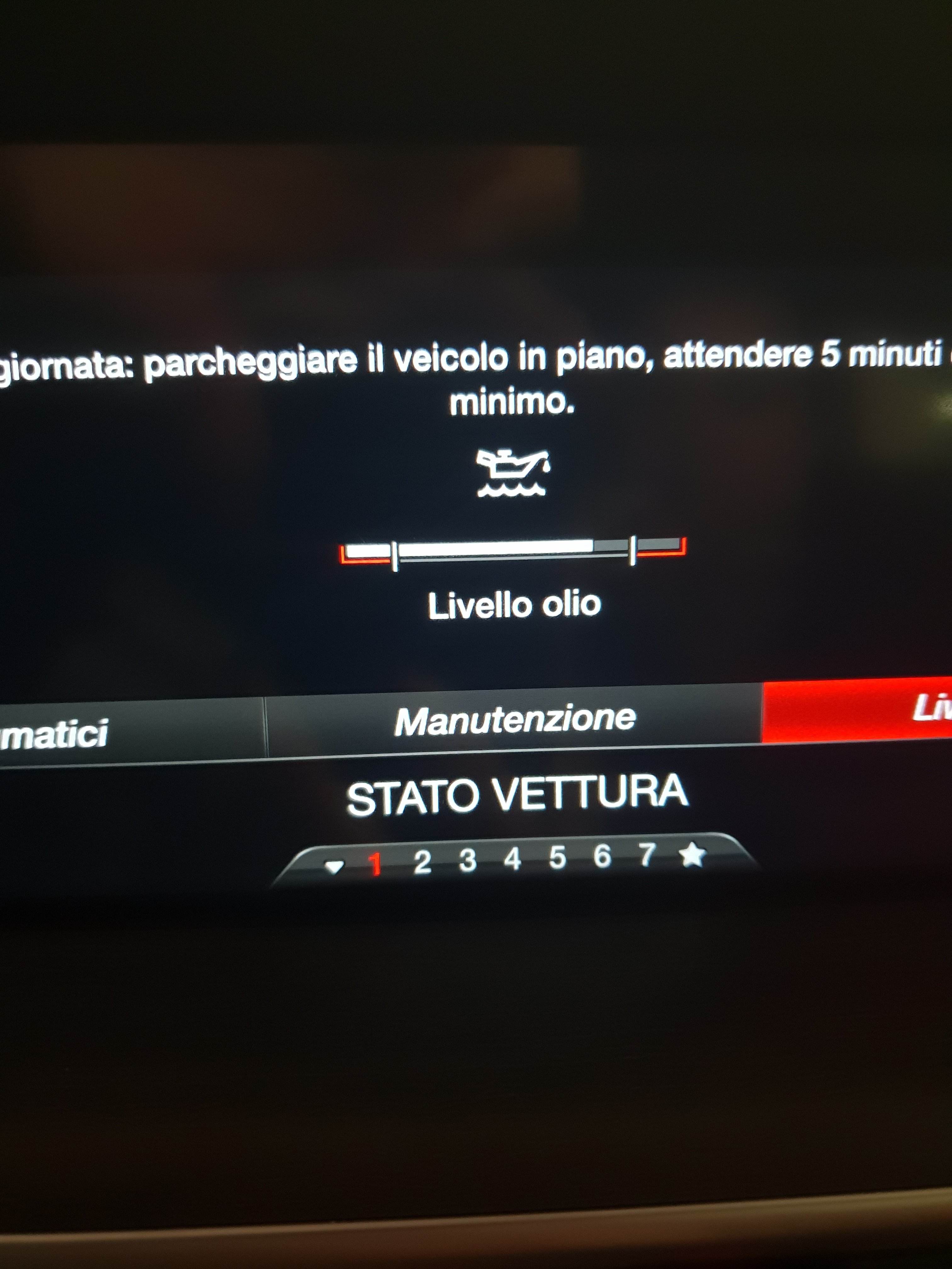

Mi unisco al thread evitando di crearne uno simile chiedendo se secondo voi devo passare in officina a rabboccare oppure sono tranquillo cosi? ( foto in allegato ) 5000 e rotti km percorsi
se il check che mostri in foto è stato effettuato nelle condizioni prescritte, mi sembra tutto perfetto: il range è correttamente rispettato. penso che, in caso contrario, si sarebbe accesa una spia di allarme, tra l'altro.
Da libretto: il livello deve stare tra il minimo e il massimo. Quindi stai tranquillo.

Tranquillissimo così!

Confermo di aver effettuato la procedura prescritta e vi ringrazio per le risposte
