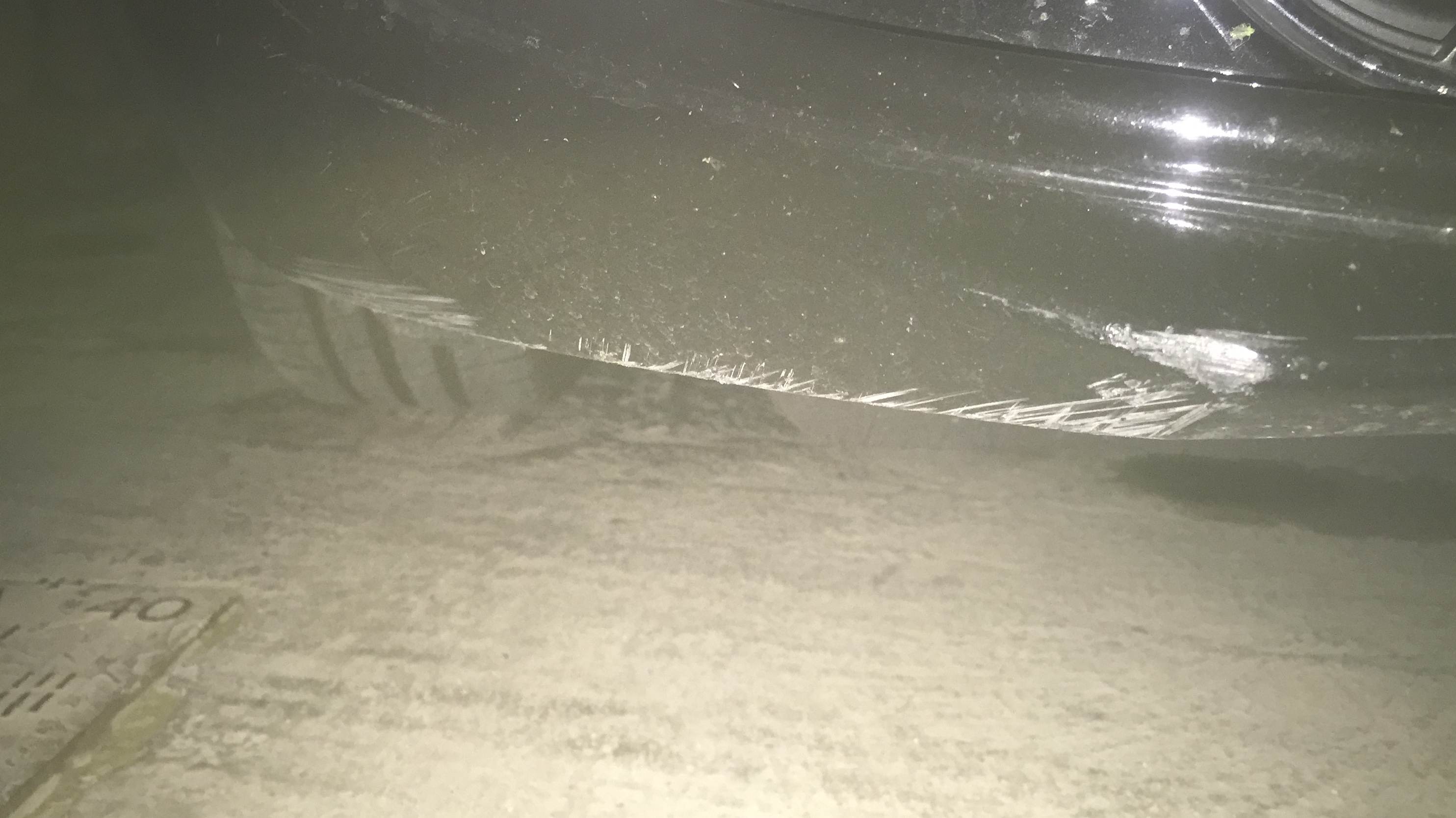

Salve ragazzi volevo chiedervi se sapete come posso riparare questo danno, purtroppo ho toccato con la parte sotto al paraurti e ho provocato questo.

Prima devi pulirlo con la pasta abrasiva, poi quello che rimane lo copri con un ritocco usando lo stuzzicadenti
Ciao vurt, la pasta abrasiva più fa ridiventare nera la zona?

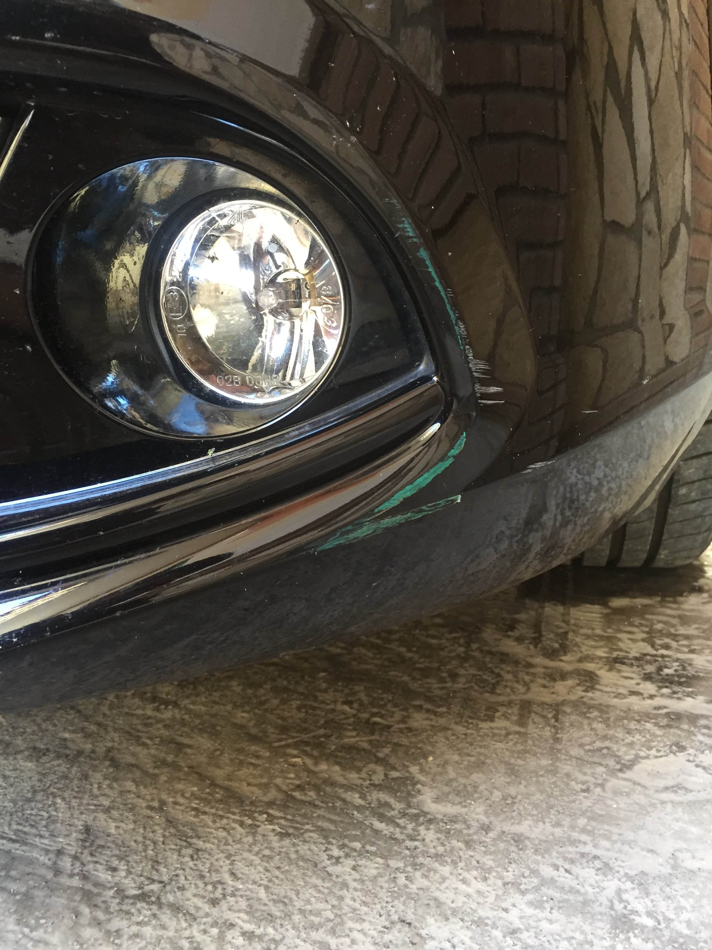

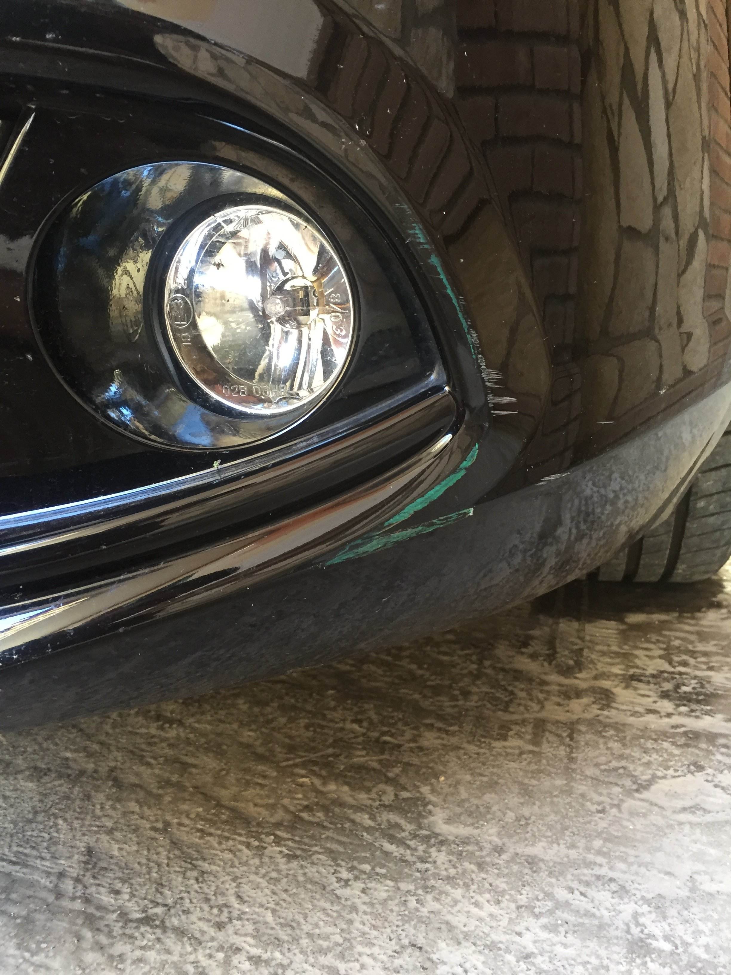

Ho visto qualche video sembra proprio di si, serve anche per quest’altro graffio secondo te?
Non si era caricata la foto
    641.1 KB · Visualizzazioni: 404
Per il primo graffio risolvi poco con la pasta, ma devi passarla per pulire la zona prima del ritocco. Per il secondo graffio ti elimina tutta la parte di colore verde
