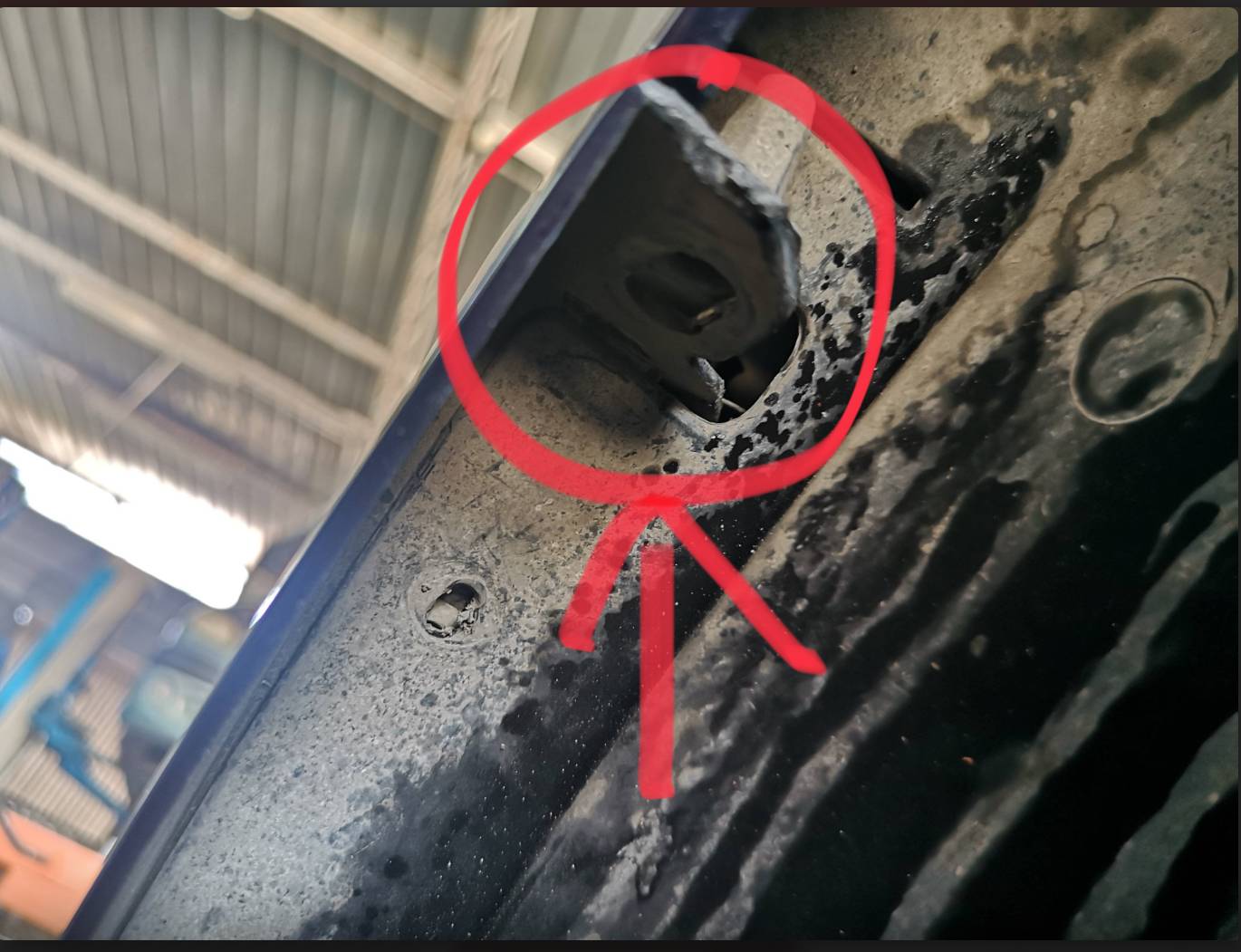

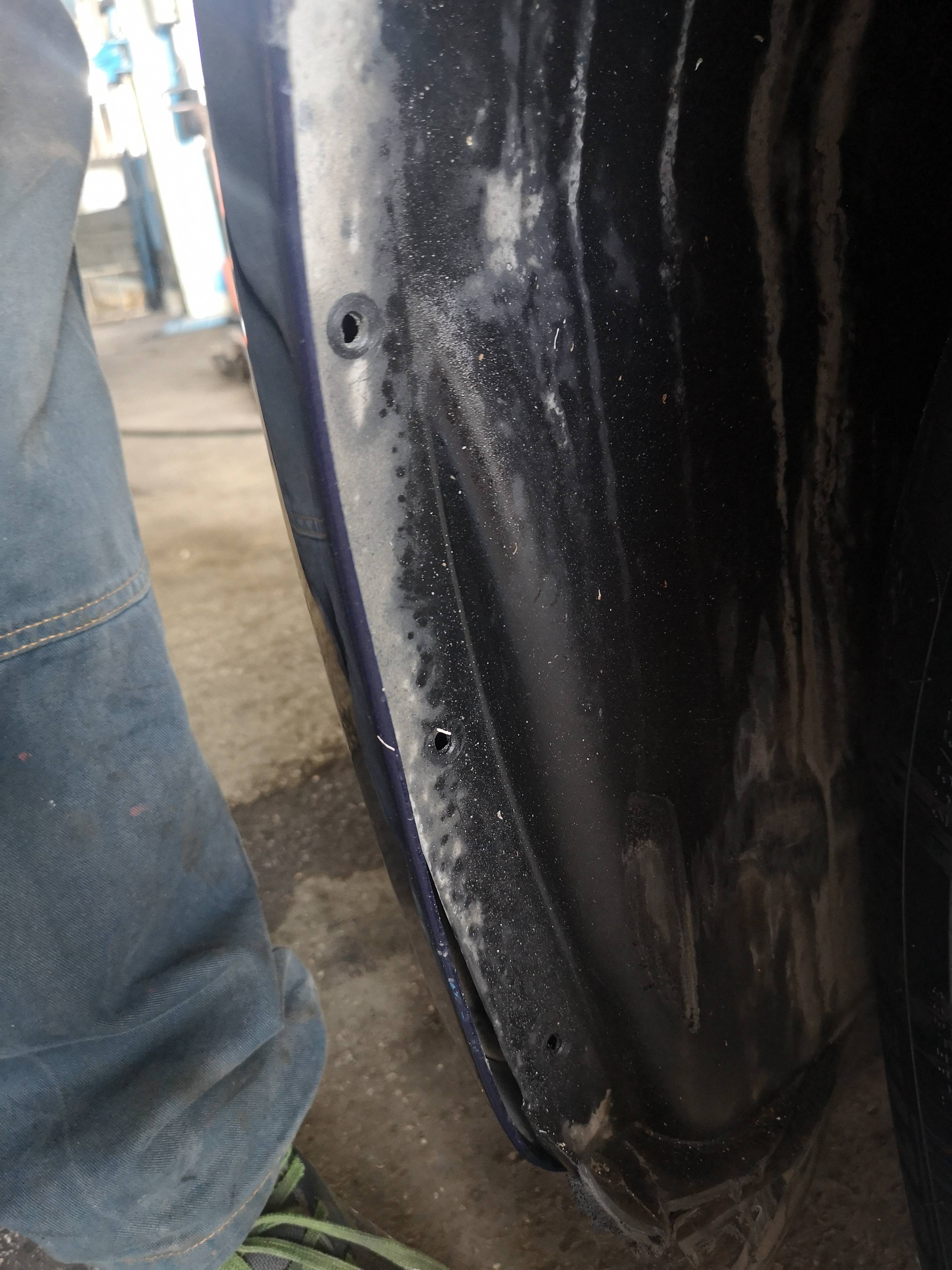

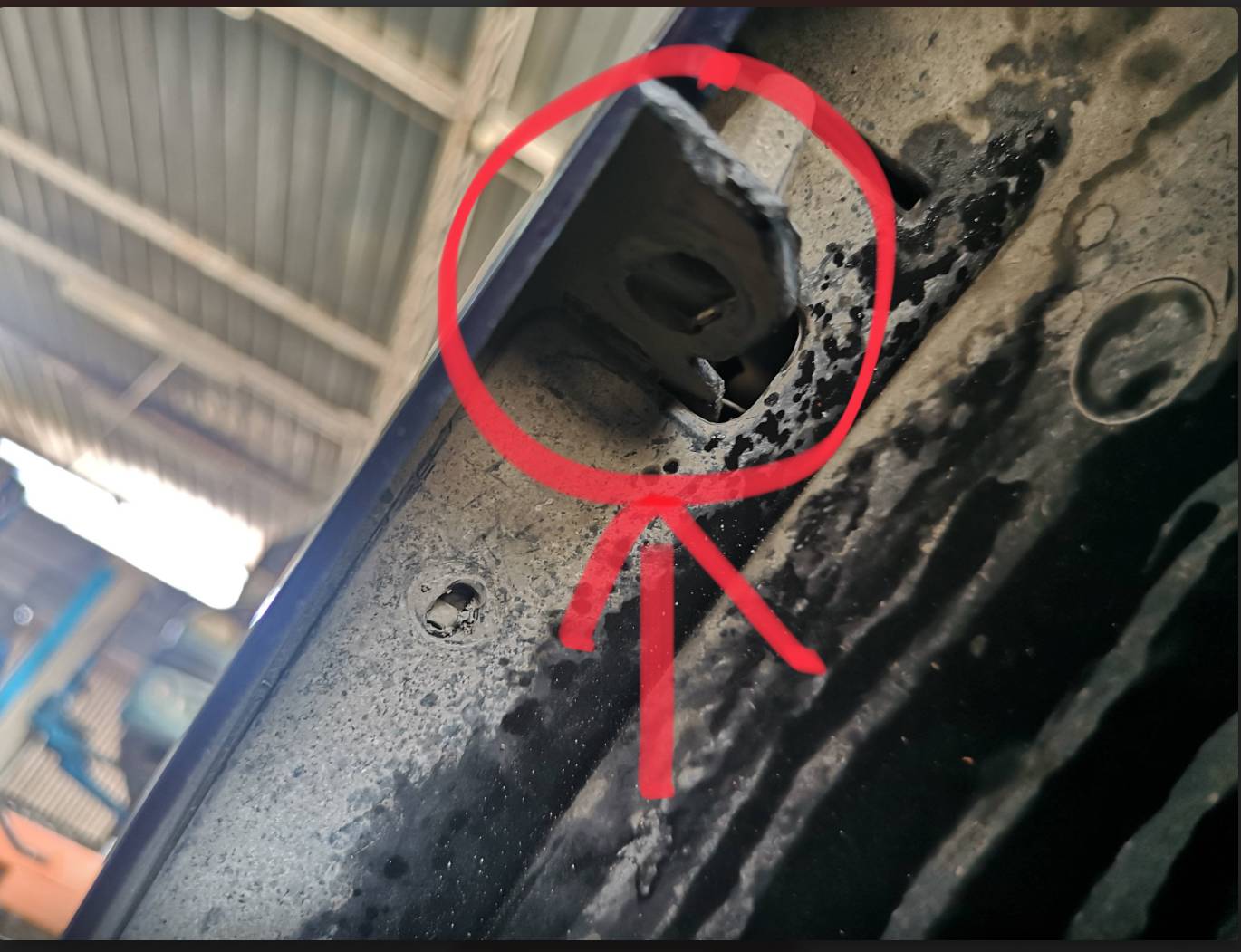

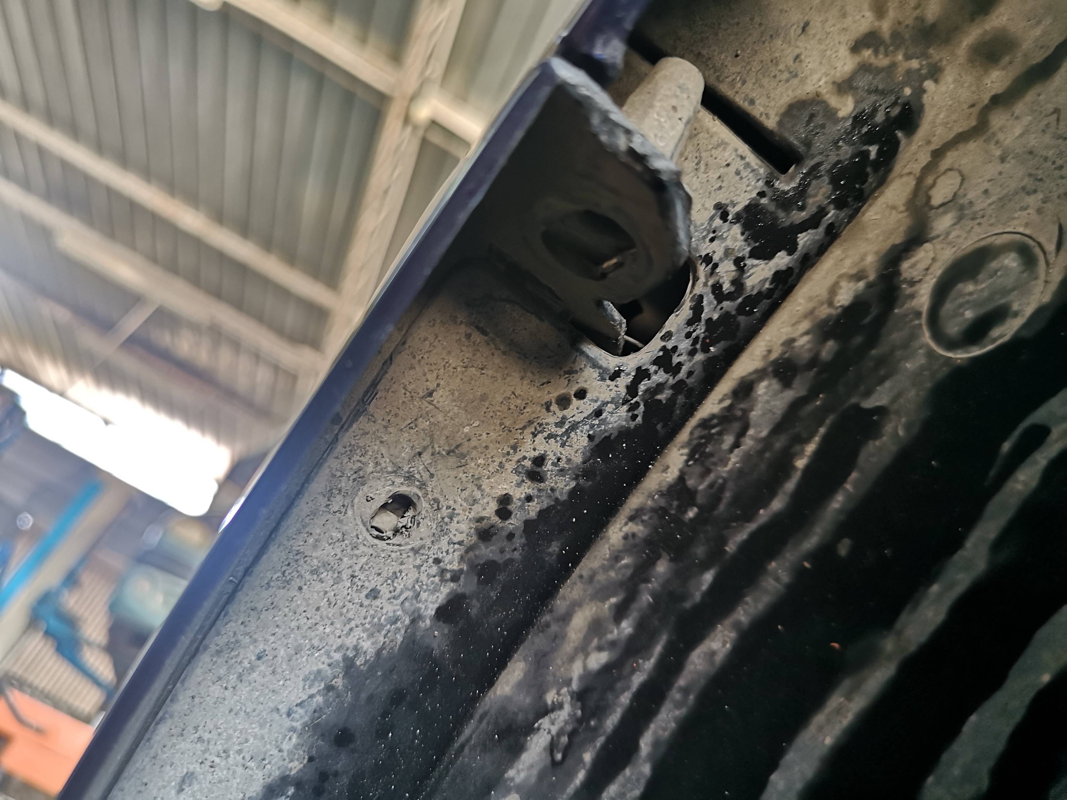

Salve ho un problema potete darmi una mano? In pratica il paraurti all interno ha un aletta dopo sono alloggiate le voti che si avviano al passaruota. Ieri ho notato che si è sganciato il passaruota consumandosi.
Volevo rimettere tutto apposto ma l aletta dopo si avvita o le viti si è scollata dal. Paraurti e quindi non si avvita più. Per ora ho risolto con fascette bucando passaruota e carterino sotto.
Sapete aiutarmi?
Metti qualche foto
Vedi dove ci sono i fori per avviare il passaruota dietro porta quell aletta dove tu spingi e avviti, bene se staccata

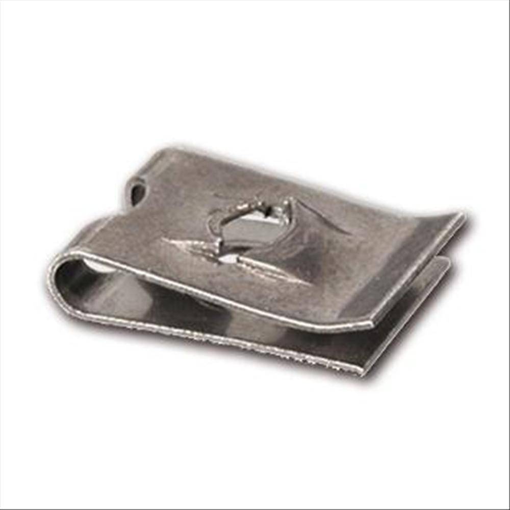

Mettici una piastrina Metallica e ci avviti dentro

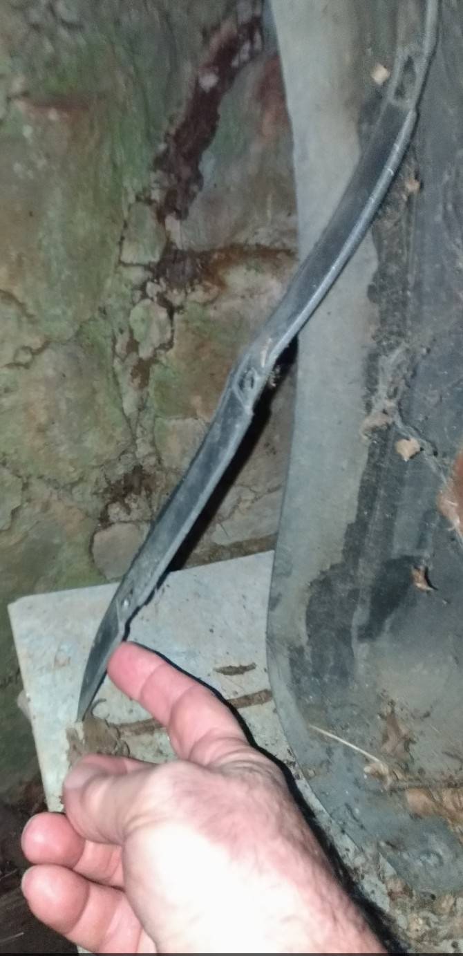

È successo anche a me, me ne sono accorto perché al passaruota, per sfregamento sul pneumatico, si è formata una finestra. Praticamente l aletta che tu dici che si è scollata, è un tuttuno con il paraurti, si è strappata, ho risolto con colla a caldo e silicone neutro, però il passaruota è rimasto incollato al paraurti.
Ho risolto definitivamente con paraurti e passaruota nuovo, il paraurti era stato già incollato in altri posti dal precedente proprietario
Finché non hai necessità di smontare passaruota o paraurti, puoi risolvere incollando.

Il prezzo non ricordo, avevo anche un danno sul parafango. Prova ad incollare sola l aletta senza incollare il passaruota, io non ciò provato perché avevo già deciso di cambiare il paraurti.
Valuta se cambiare il passaruota, dal foro che si è creato entrerà acqua ed altro che alza la ruota
