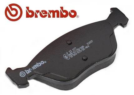

Ho quasi 40mila km ed è arrivata ora di cambiare le pastiglie per la prima volta. Girando online su autoparti, anche se metto la targa del veicolo, mi da comunque diversi modelli di pastiglie(non parlo delle marche ma del modello dell' impianto frenante). Io ho una Giulietta 1.6 TCT 120 cv del 06/2016, assetto normale, no sportivo, che pastiglie devo prendere al posteriore e che pastiglie all'anteriore? Che "architettura" sono? TRW? LUCAS? TEVES? ATE? Sulle caratteristiche delle pastiglie che scorro su internet mi appaiono questi nomi nell' indicazione del tipo d'impianto frenante! Scusatemi ma sono ignorante in materia, amo i motori ma è la mia prima auto:D.
p.s.
Avete siti attendibili da consigliarmi? Mi sembra strano trovare pastiglie Brembo a 30 euro, quando gli autoricambi in zona mi chiedono 70 euro e anche più per delle classiche Bosch!o_O

se guardi su autodoc inserendo la targa dovrebbe darti quelle specifiche..
solitamente le pinze flottanti di serie sono Bosch Ate o Trw..
lucas a dire il vero è un po' che non si vede..
se vuoi toglierti il dubbio svita i dadi del cerchione e guarda sulla pinza
ci deve essere inciso il fabbricante..
poi in base a quello le pastiglie hanno diverse misure..
smontane un paio e guardale...
le pastiglie possono essere di diverse marche… non per forza uguali
al produttore delle pinze flottanti...
sennò se non vuoi sbatterti e andare sul sicuro, eccole qui:
scegli variante 1 e arrivano quelle giuste:
Brembo Bremsbeläge - Vorderachse - Alfa Romeo Shop - Tuning, Styling, Fanartikel und Modellautos
Alfa Romeo Giulietta Tuning - Sportbremsen und Sportbremsanlagen - Alfa Romeo Shop - Tuning, Styling, Fanartikel und Modellautos
e risparmi che costano 30 euro meno delle bosch..
poi, se vuoi qualcosa di più sportivo non hai che l'imbarazzo della scelta...
generalmente se non vai in giro staccando al limite
vanno bene tutte.. da trw con mescola in ceramica che non sporca
i cerchioni, ate, brembo...
bosch, ridex e compagnia bella le lascerei alla panda...

Ti ringrazio, sei stato veramente preciso nel rispondermi! Facendo una ricerca approfondita sui rivenditori e autoricambisti della mia zona, ho trovato le brembo a 55 e 45€ rispettivamente per Anteriori e Posteriori, che è poi il prezzo praticato sul sito che mi hai mostrato. Semplicemente perfetto:D!

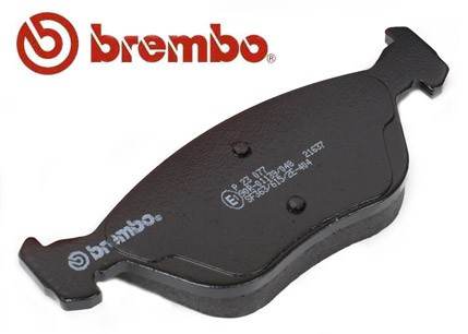

Visualizza allegato 185815
