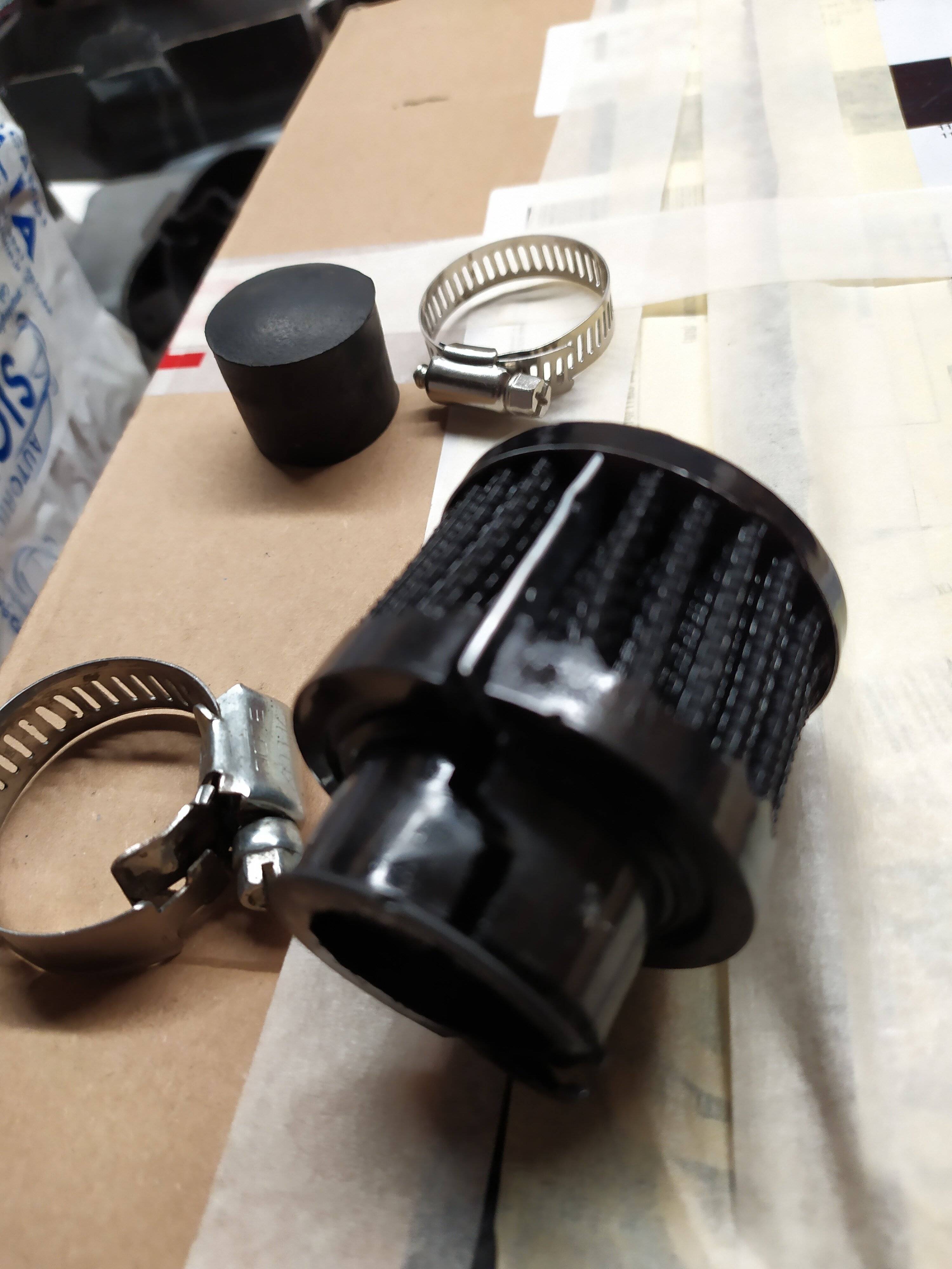

Salve a tutti,questa sera la macchina mi ha fatto un calo di potenza e da li in poi anche spegnendola il turbo non si e più azionato.
Non compare nessun errore.
Oggi pomeriggio stesso avevo montato un filtino pop off e me lo son ritrovato come in foto.
A qualcuno è gia capitato?
Grazie in anticipo.

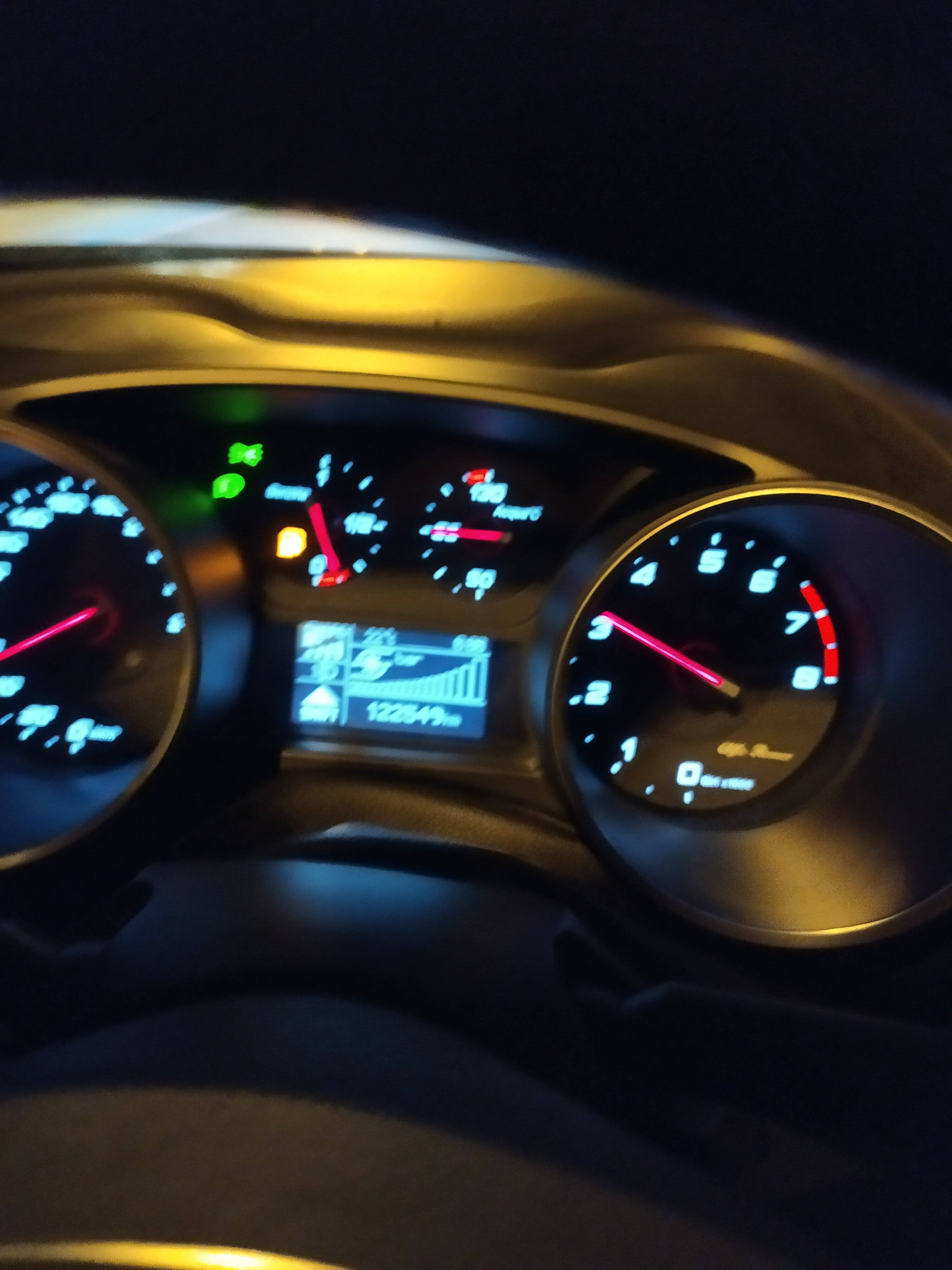

Beh come prima cosa spero tu l'abbia montato correttamente (filtro sulla popoff e tappo sull'aspirazione), secondo, senti per caso sfiatare aria quando acceleri? L'indicatore turbo rimane perennemente a 0? Non si vede nemmeno una tacchetta?
#3
Controlla tt le tubazioni del turbo è facile che si sia crepato qualche tubo… oppure si è rotta o bloccata la girante della turbina… togli tubo aspirazione è vedi se palette o turbina girano o hanno lascò… queste. Cose con un minimo di pratica riesci a farle…
Diagnosi riesci a farla per capire se c’è almeno un minimo di pressione?

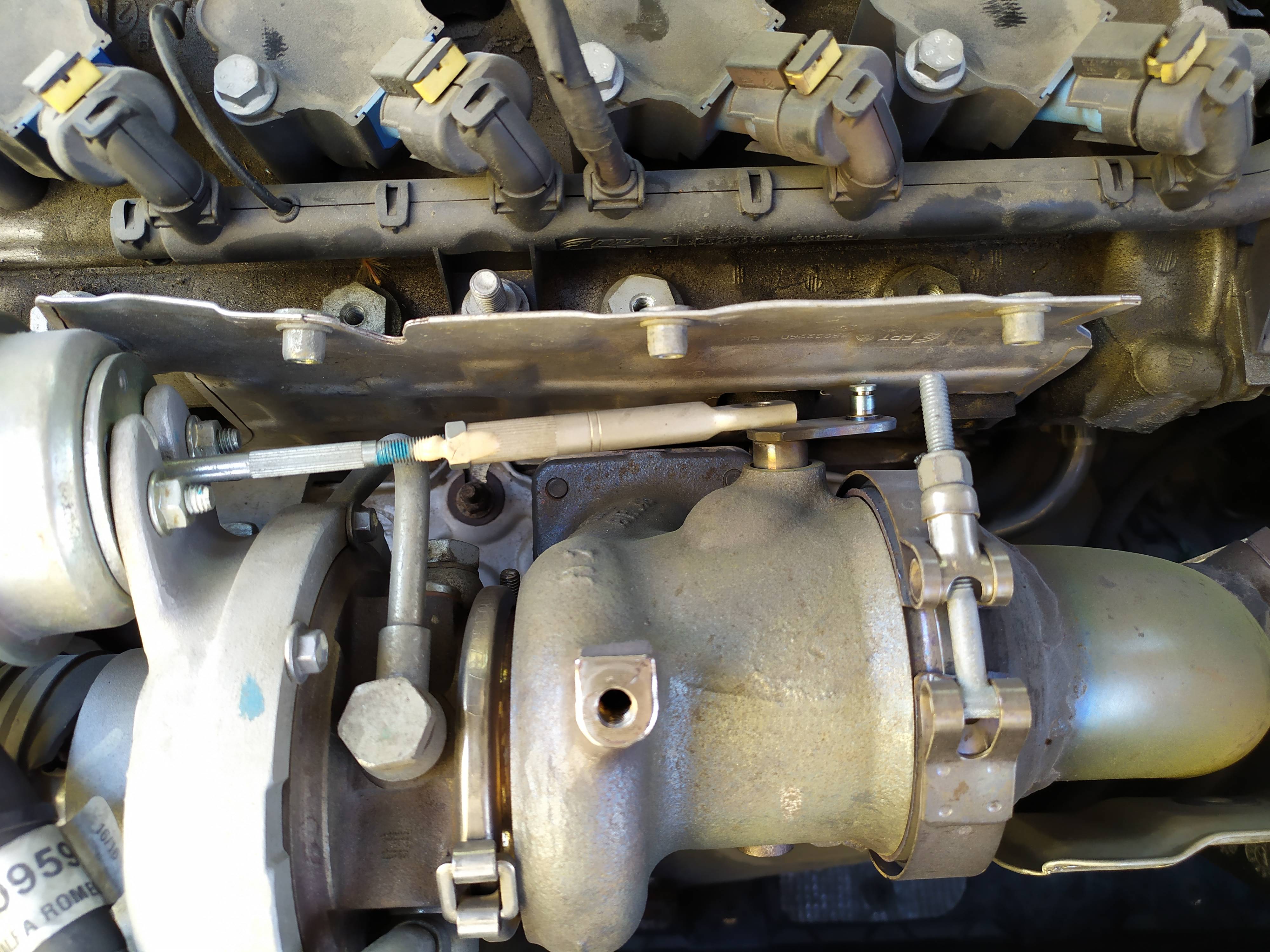

Appena risolto.

Ho montato la 1446 a dicembre, la ihi era crepata e ho optato direttamente per un upgrade
