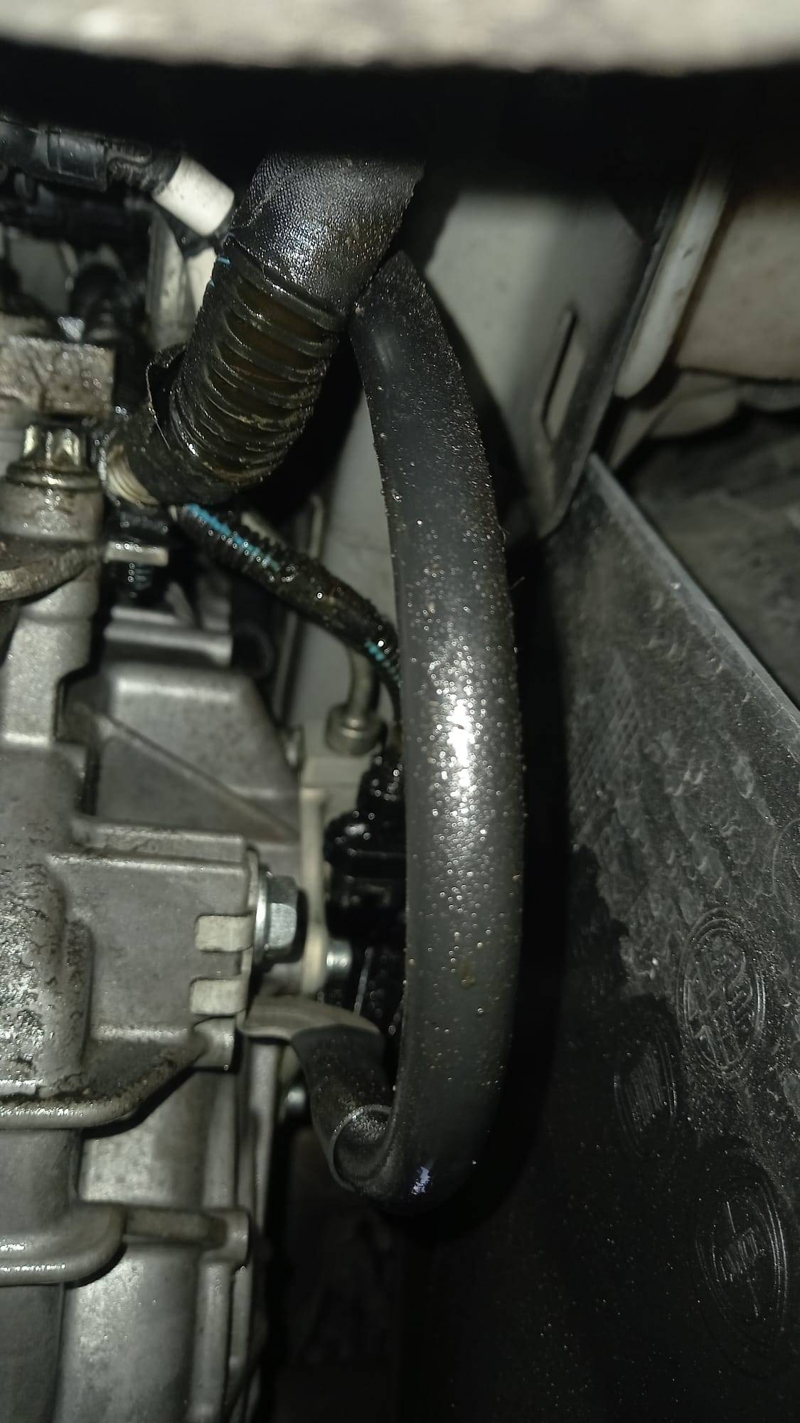

Buongiorno a tutti ho un problema alla mia alfa mito veloce 170cv multi air. Cambio Tct.
La macchina ha 35000km è del 2019.

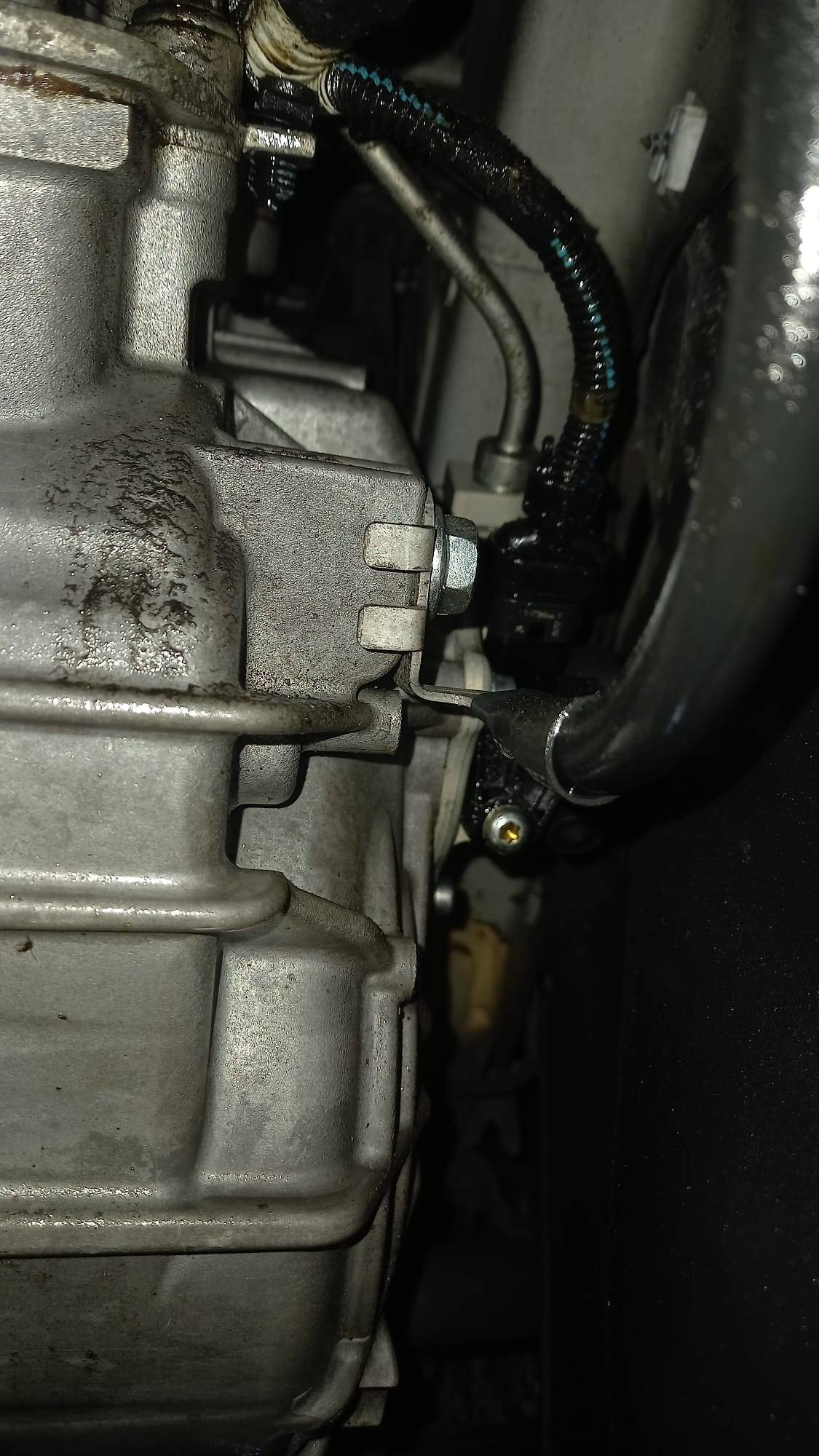

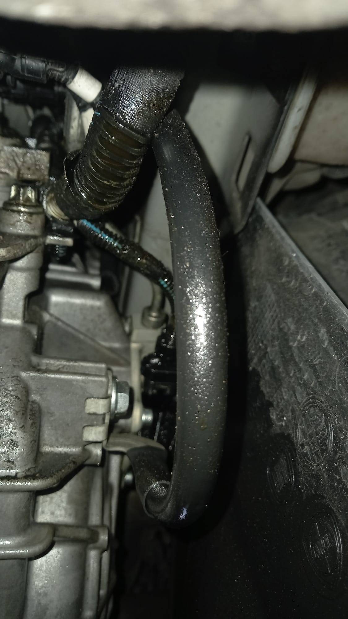

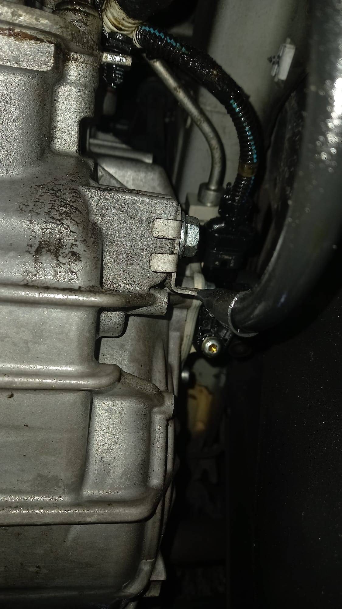

Ho portato l auto dal gommista e lui ha visto che c’è una cospicua perdita di olio sotto al cambio(allego foto).

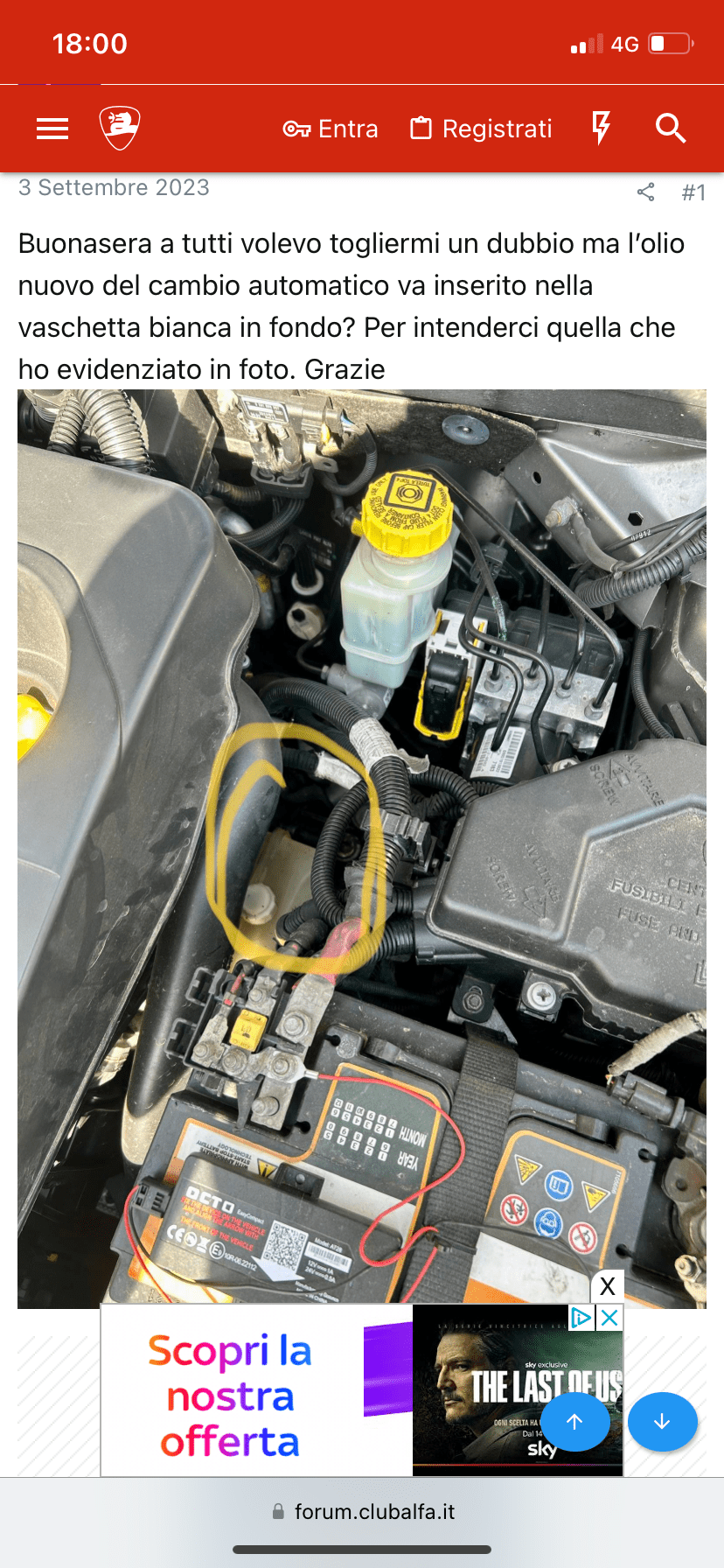

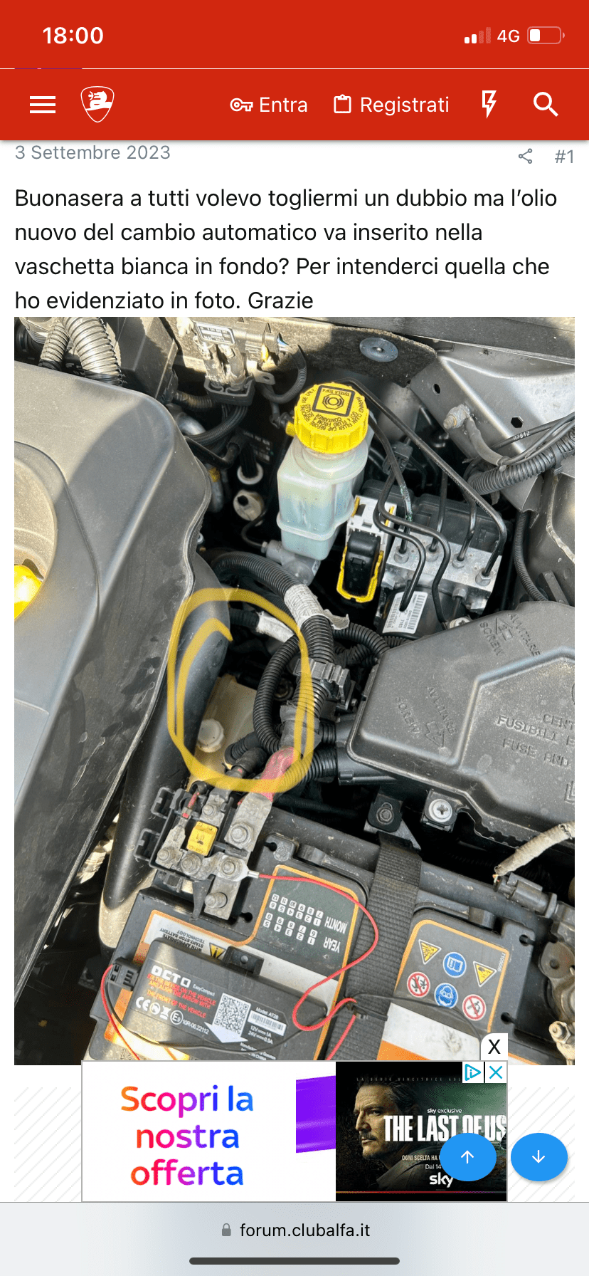

Dopo di che aprendo il cofano, insieme al meccanico, abbiamo notato che la vaschetta dell olio del cambio (allego foto trovata sul forum) si è svuotata completamente.
Lui mi ha detto che per capire da dove arriva la perdita bisogna per lo meno smontare alcuni pezzi e che il primo appuntamento disponibile è dopo Pasqua.

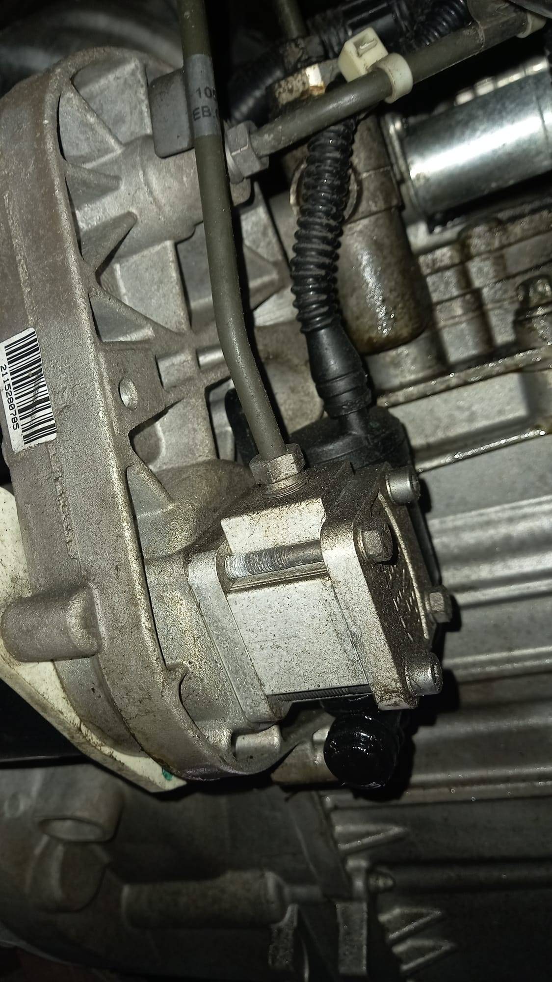

Aggiungendo che potrebbe essere un danno all attuatore oppure al gruppo elettroidraulico del
cambio, se non ho capito male.
Io ora ho la macchina ferma ed evito di usarla per creare un danno maggiore.
Qualcuno ha mai avuto un esperienza simile e mi può dare qualche spiegazione in più?

Si tratta proprio della vaschetta dell'olio degli attuatori, questa vaschetta tra l'altro in situazione normale resta anche pressurizzata.
Il guasto può essere stato causato da diversi fattori, tra cui:
- Vaschetta crepata
- perdita dalla pompa idraulica
- cedimento di un raccordo o di una giunzione
- cedimento di qualche condotto.
È da ispezionare il prima possibile e naturalmente dovrai restare fermo e portare la macchina in officina sul carro attrezzi.
