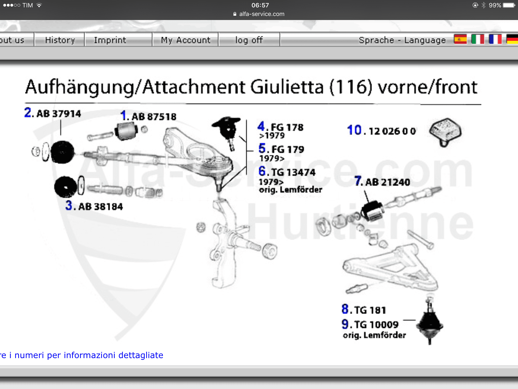

buongiorno le pinze freno anteriori della 75 si possono montare sulla giulietta 116?
Perché ho scoperto che ne ho una diversa dall altra e frena di più da una parte e sbanda a sx
#3
Revisionando e cambiando i tubi dovresti risolvere
#4
Ok grazie per la risposta ma il meccanico insiste a dire che le pinze non sono il problema
Mi ha fatto ordinare i silembloc braccetti e mi parlava di dare un occhio alla barra stabilizzatrice tutto anteriore per capirci
