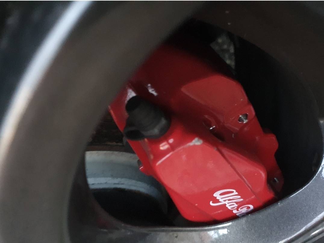

Buonasera, sono possessore di uno stelvio, vorrei far verniciare le pinze freno, ma verniciando farei sparire la scritta che hanno sopra alfa romeo.
Ho comprato su ebay delle scritte sempre alfa romeo per pinze, che peró secondo il carrozziere non durerebbero tanto una volta verniciate.
Consigli su adesivi o ‘’tecniche’’ per fare un buon lavoro?
Per fare un bel lavoro, l'unico modo è quello di far verniciare la scritta, ma serve la maschera in negativo che onestamente non ho idea di dove si possano trovare, dato che vengono fornite già colorate. Secondo me se si mette l'adesivo e lo si copre con vernice trasparente/fissativo apposito durano una vita. In ogni caso ti rimando a questa discussione, dove sono intervenuti alfisti sicuramente più esperti di me
