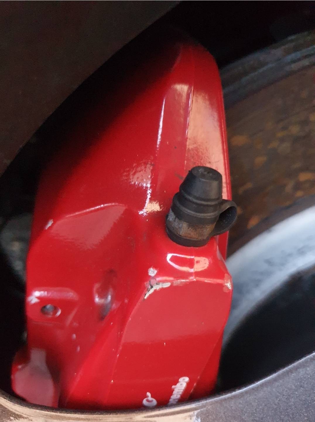

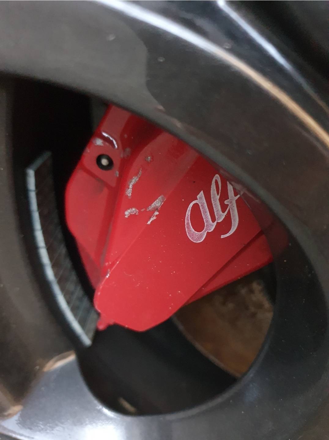

Ciao a tutti,
sulla mia Giulietta è montato l'impianto frenante maggiorato Brembo, quindi le pinze rosse con la scritta Alfa Romeo / Brembo.
Mi chiedevo: nell'eventualità di voler far riverniciare le pinze anteriori (che con gli anni perdono di brillantezza colore e lucentezza del rosso), come si può procedere?
Cioè non ci vedo problemi per riverniciarle di rosso da un bravo carrozziere che, con lo strumento adatto, vede subito quale può essere il colore rosso corretto, ma mi preoccupo sul discorso della scritta bianca Alfa Romeo / Brembo che di serie non è un adesivo, ma ad occhio direi che è verniciata (..giusto?).
E' vero che su Ebay si trovano adesivi fac-simile per alte temperature, ma sinceramente se l'obiettivo è ripristinare le pinze come nuove, non userei un adesivo, ma vorrei che venisse ripristinata la scritta come è in origine sulle pinze Brembo.
Vi allego qualche foto delle mie pinze, nei particolari in cui la vernice si è un po' rovinata. In una delle foto si può notare anche la scritta Alfa Romeo leggermente sbiadita su una pinza.
Suggerimenti?
Qualcuno di voi ci è già passato?
Graziee
Mauro

Devi trovare la "maschera" in negativo con la scritta se vuoi fare verniciare la scritta.
Aggiungo che nelle foto la mancanza della vernice sulle pinze e' dovuta sicuramente al fatto che la parte interna del cerchio durante il montaggio e ' andato a sbattere ( ed anche violentemente ...) sulla superficie esterna della pinza.
Fossi in te le pinze le ritoccherei con della vernice a smalto dello stesso colore.
La scritta si 'e sbiadita per l'uso di detergenti aggressivi per il lavaggio dei cerchi io quando ho avuto la Giulietta per 7 anni le pinze erano perfette come le scritte ma ogni settimana le lavavo con detergente sgrassante ma non aggressivo ( Chanteclair ) e sopratutto a pinza fredda.E proteggevo la pinza con un prodotto nanotecnologico per evitare che i residui della polvere delle pasitglie si depositassero sopratutto negli angoli della pinza o in zone nascoste dove difficilmente si arriva con la lancia dell'idropulitrice.

No perche' la pinza giene fornita da Brembo gia completamente verniciata.
Nell'eventualità, invece, di eseguire giusto qualche ritocco in quei punti in cui la vernice è venuta via, sapete consigliarmi una vernice che sia identica come gradazione di colore? Cercando in rete ho visto ci sono vernici per pinze freni vendute come "rosso Brembo", ma non vorrei che poi magari sono di tonalità differenti rispetto alla vernice originale.
Non so quale sia il codice colore esatto, ma in base a vostre esperienze/conoscenze/impressioni secondo voi quale vernice potrebbe essere più adatta?
