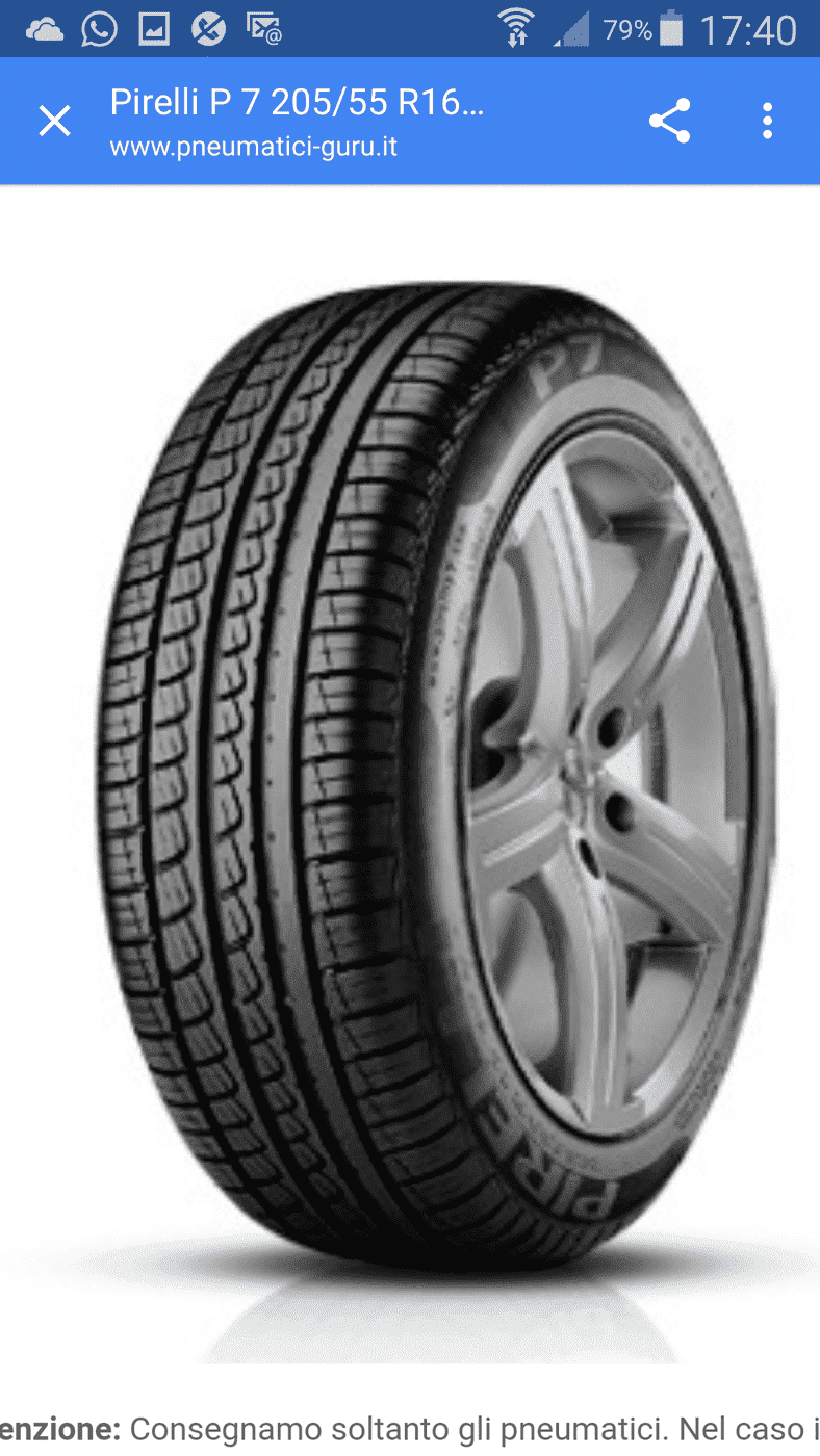

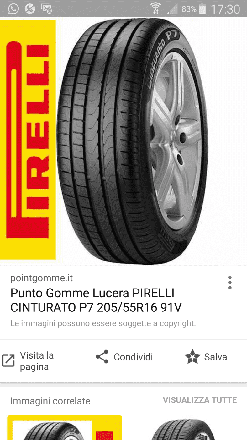

Steff scusa, giusto per capire, visto che non ricordo la differenza del battistrada tra P7 e Cinturato P7, ma tu hai 2 gomme come queste ?
Perché se fosse così non sono certo legali, anche un profano te le contesterebbe.
