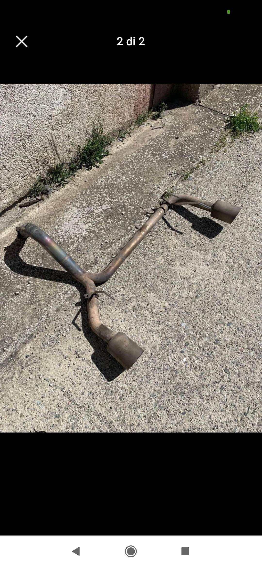

Ciao a tutti, sono nuovo. Volevo chiedervi se qualcuno sa dirmi se lo scarico della 500 abarth monta su alfa mito? Ho allegato la foto dello scarico

Ciao, no lo scarico della 500 Abarth non monta su Mito. Quello in foto non monta mai, il retrotreno è molto diverso e la linea di scarico anche ;)
Ciao grazie mille per la risposta, hai qualche idea che scarico potrebbe adattare su alfa mito? Grazie ancora
#4
Ciao, figurati.
Esistono tante ditte che fanno scarichi di qualità. Mi vengono in mente la Ragazzon, la Supersprint, Inoxcar, Orraracing... basta cercare su internet.
Dipende cosa vuoi spendere, esistono anche usati.
Unica cosa che ti dico, occhio a prendere quelli diretti (senza pance o silenziatori, dir si voglia) in quanto NON sono omologati per l'uso su strada.
Tanta gente li monta lo stesso ma in caso di confrollo da parte delle Fdo, o in sede di revisione si incorre in sanzioni pesanti...
