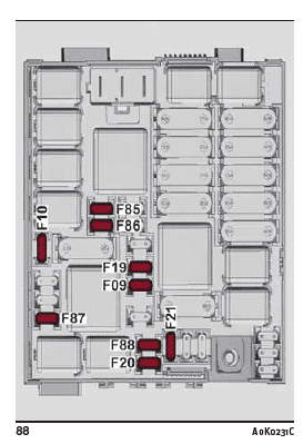

Ragazzi, io ho il problema inverso. Sia la presa che il vano accendisigari nel bagagliaio non funzionano. Potete indicarmi dove trovare fisicamente i fusibili f85 e f86? Sul lum che non riporta nulla di quanto sopra. Grazie.
apri lo sportellino vano bagagli lato dx e c'è una scatola fusibili, se è come quella indicata alcuni messaggi fa trovi l' 85 e l' 86
Ho appena ricontrollato, credo che quella sia una scatola fusibili per Giulietta… io ho uno Stelvio e l’unico fusibile sembra essere l’f22, ma e’ funzionante. Mistero della fede.
