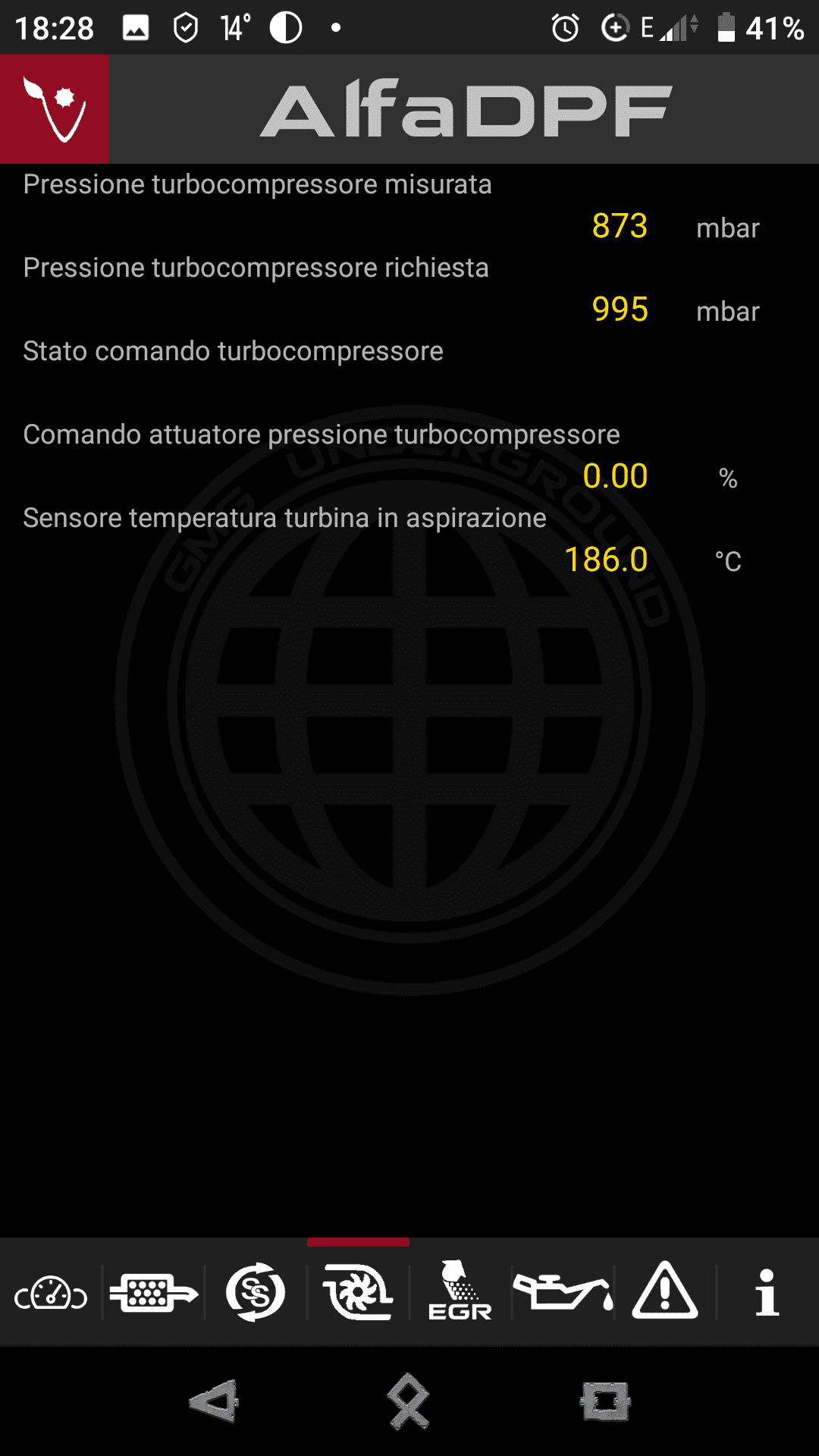

Buona sera ha tutti volevo chiedere se la pressione del Turbocompressore nel immagine va bene Giulietta 2.0 jtdm-2 150 cv ho fatto lo screenshot da macchina ferma. Grazie a tutti
#3
Anche la mia da ferma ha la stessa pressione,hai per caso capito se è normale? Grazie

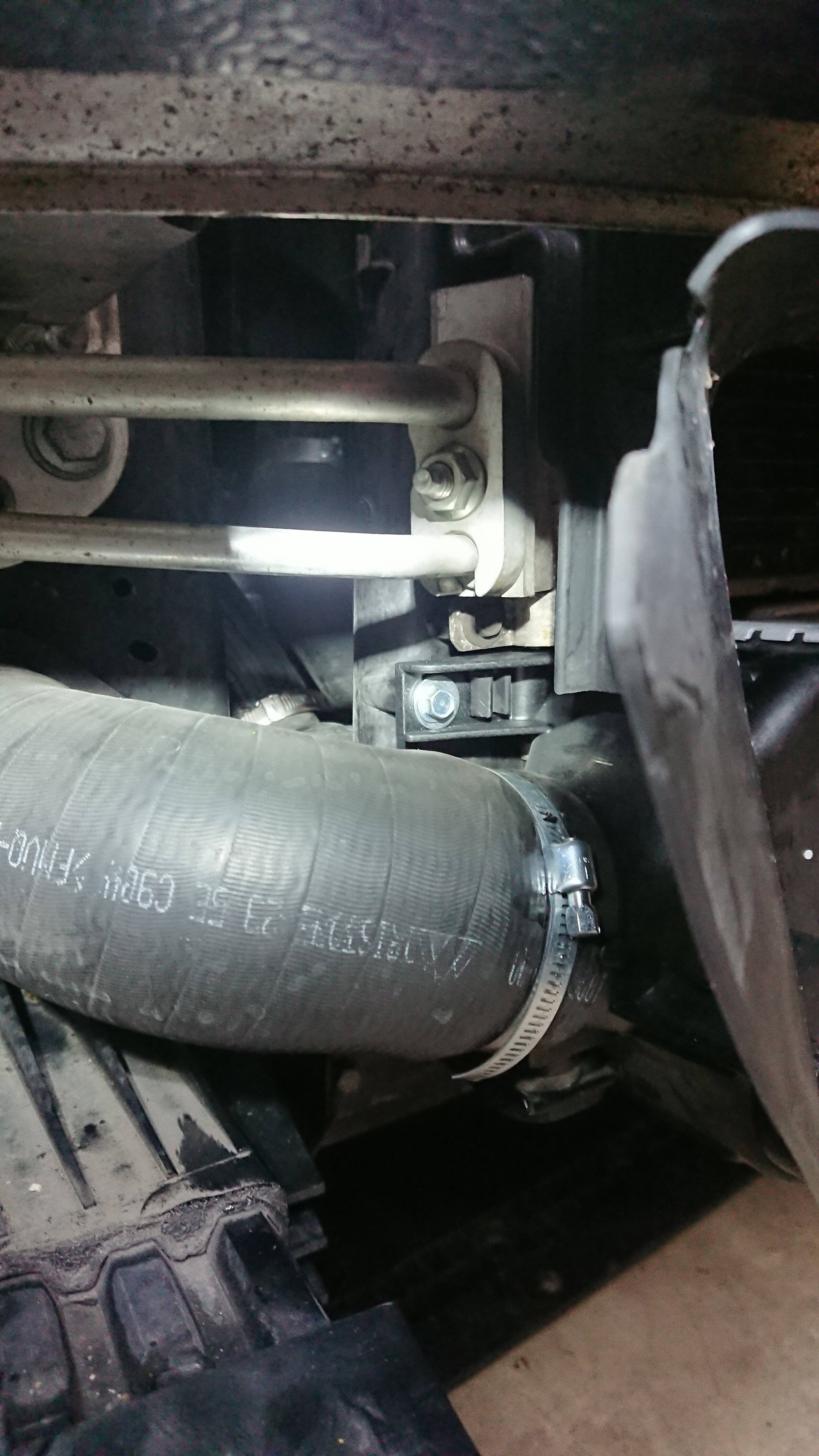

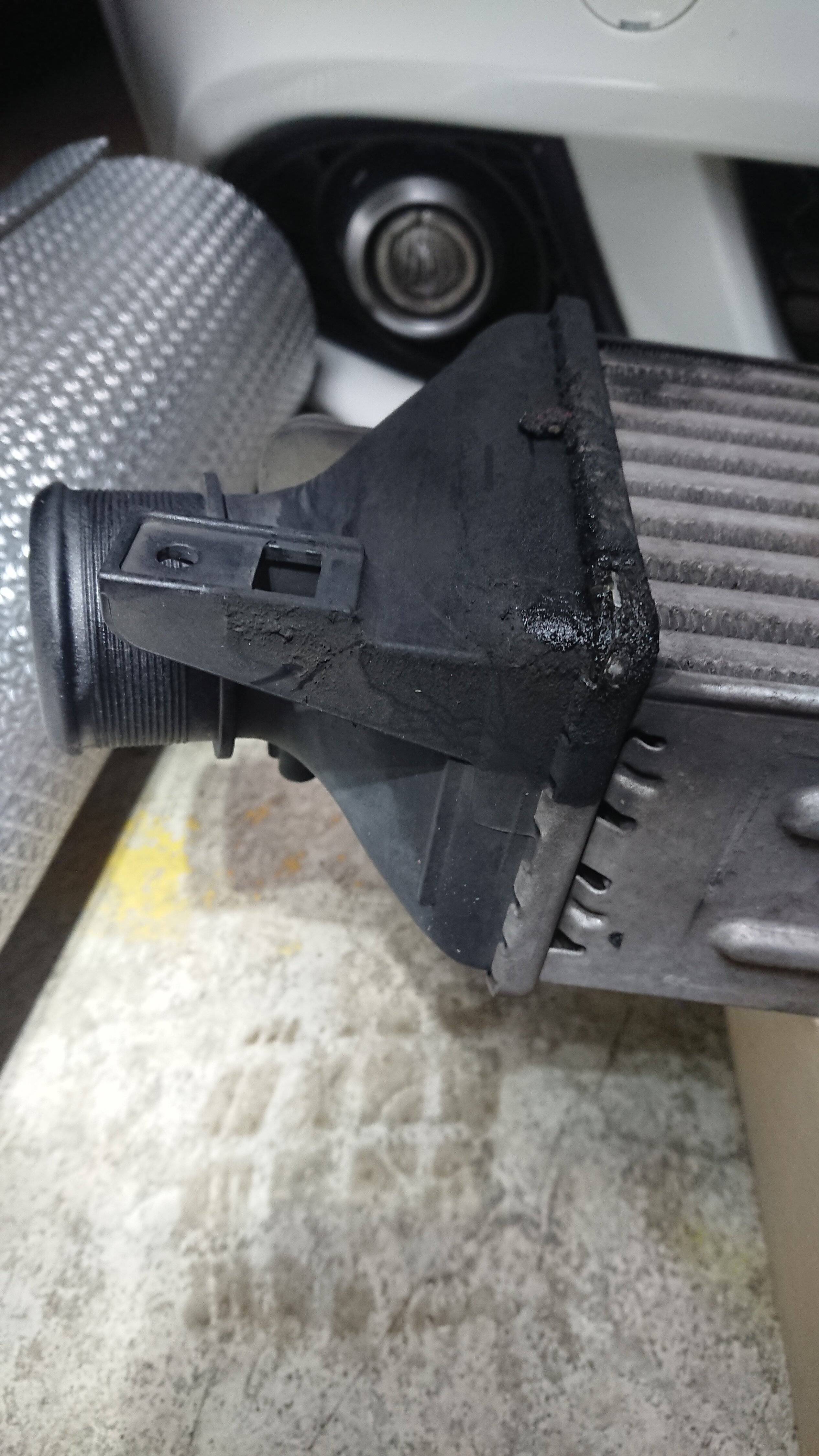

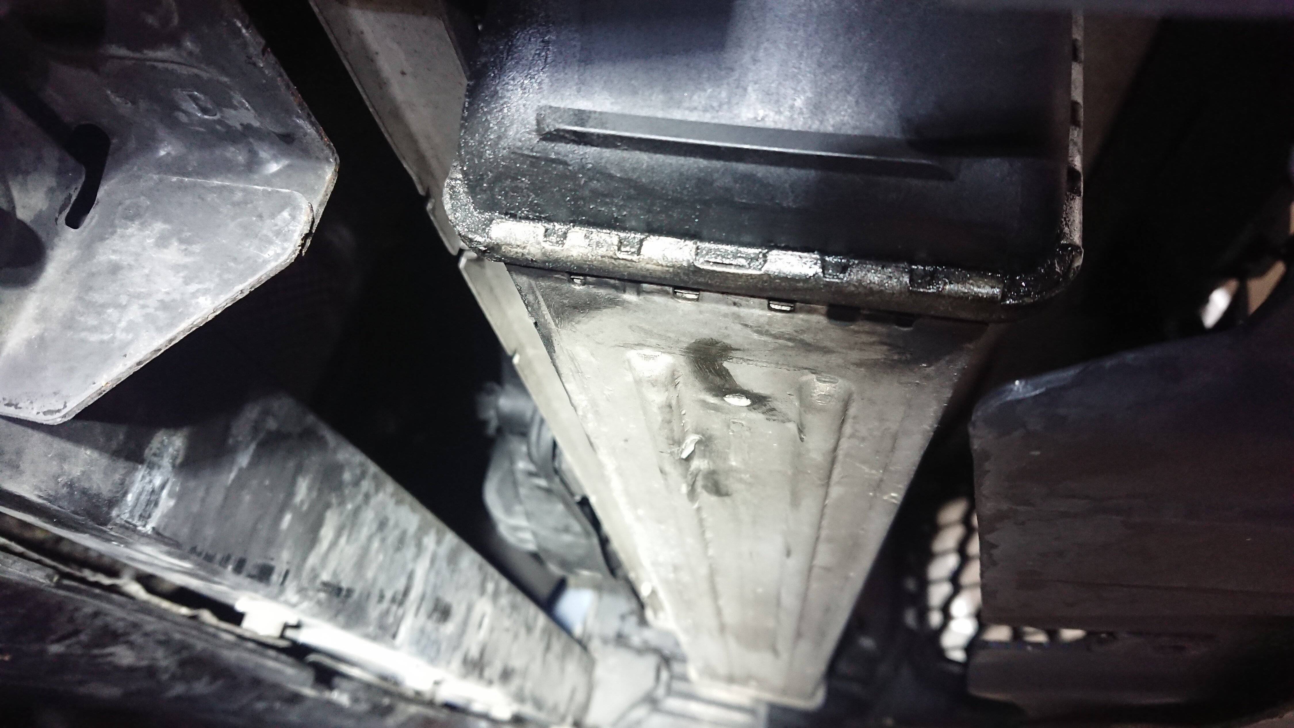

Ecco il vero problema io prima ho cominciato a pulire tutto il condotto d'aspirazione debimetro, sensore MAP collettore d'aspirazione valvola egr e corpo farfallato. Ma il problema stava nel intercooler che era forato, aveva dei spifferi.
Chi ha montato l'intercooler non ha fissato un vite e per colpa di quella vite l'intercooler piano piano si è crepato, come vedi nella foto ho messo anche la vite mancante.
