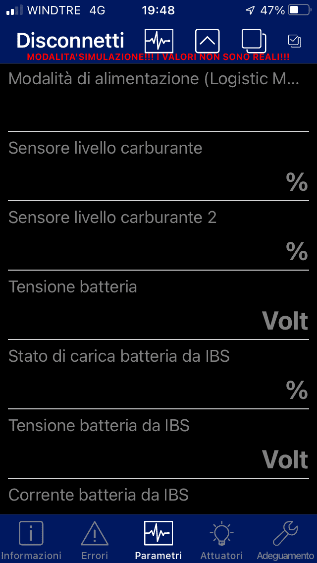

Ciao. Scusami ma come misuri la percentuale di carica?
Reazioni: merluzzo
Con Multiecuscan dentro i valori body c’è il valore che legge sensore ibs
