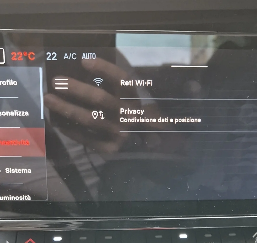

Auto nuova ritirata da una settimana, il bluetooth sembra non esistere proprio, da display non è presente iconcina e anche dopo vari reset di fabbrica dell'infotainment e aggiunta e rimozione profilo utente non viene attivato.
Nelle immagini, il menu connettività e l'evidenza dell'assenza dell'iconcina bt.
Ho appuntamento in settimana per un controllo. Vi tengo aggiornati.

Ciao Relic, grazie per il dettaglio. Ma purtroppo è come se mancasse proprio il modulo BT.
Portata questa mattina in assistenza, vedremo in serata che riscontro ci sarà

Problema risolto!
In officina autorizzata in un paio d'ore hanno risolto il problema. Hanno riscontrato la disabilitazione a livello software della modalità pre-consegna (purtroppo i dettagli non li so), dimenticanza che a detta dei tecnici è avvenuta a monte.
Di fatto il bluetooth è ora funzionante al 100%
